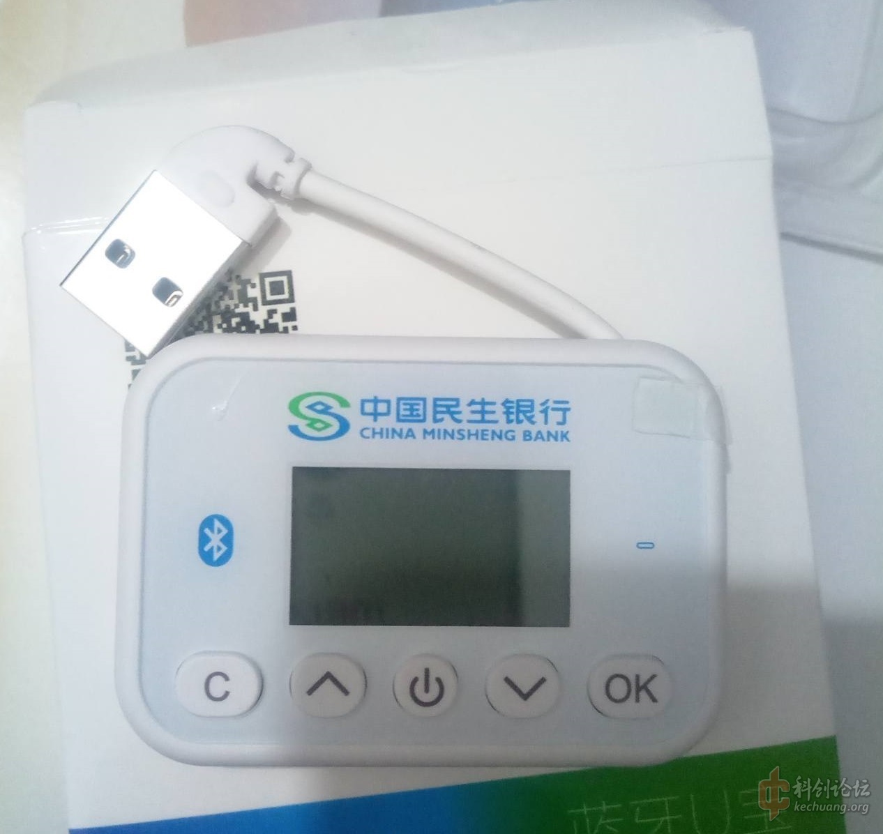

故障现象:
U盾插上电脑,过几十秒会显示设备已拔出。此时U盾背光灯亮,液晶显示正常。
故障原因:
猜测是稳压芯片过热导致内部掉电,或者USB端口自动保护。该U盾有背光灯,有充电电池,推测功耗较高的器件,例如背光灯或充电控制器故障。
修理过程:
不做检测了。直接把无关电路都拆掉,再看看能不能工作。
  1. 撬开外壳;
  2. 取下胶粘的液晶屏,去掉LED灯;
  3. 去掉背面左下角红圈处的TP4056充电芯片;
  4. 去掉背面的锂电池(照片中已经拆掉了)
重新接上USB,一切恢复正常。
备注:
此设备内部为U盘电路,单片机USB接到电脑。再加个3.3V稳压芯片给单片机供电。主芯片型号CIU98320B。
