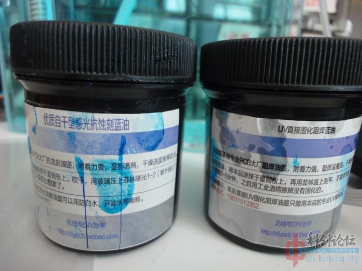

   电子爱好者的PCB制作方法主要有热转印法,感光湿膜法,感光干膜法。我个人认为感光感光湿膜法比较好用····感光干膜总是很怨念的有气泡
   感光法制作PCB的是抗蚀刻感光蓝漆在覆铜板表面对需要保留的部分进行保护。抗蚀刻感光蓝漆主要成分为负光阻剂,负光阻剂没有经过照射的部分就会分解),用打印机在硫酸纸或菲林胶片上打印出遮光罩,遮光罩只是一个制造中PCB层的模板。在PCB板上的光阻剂经过UV光曝光之前,覆盖在上面的遮光罩可以防止部份区域的光阻剂不被曝光(假设用的是正光阻剂)。这些被光阻剂盖住的地方,将会变成布线。
所需原料:
覆铜板(这个不用说·····必须的)
抗蚀刻感光蓝漆
UV直接固化阻焊蓝漆

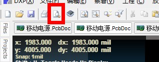

我使用的PCB绘制软件为 DXP AD10
主界面如下图
首先明确要出的晒版图有两张,一为蚀刻用的,一为做阻焊层用的。
蚀刻和阻焊层使用均的是负片,因为大多数抗蚀刻感光漆为负光阻剂。也就是被照射的部分留下未被照射的除去。所以这需要在AD10设置一下。

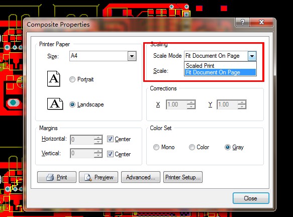

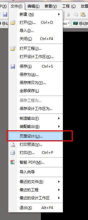

打开‘文件’ 选择页面设置
在页面设计界面中选择缩放比例,选为自定义缩放比例   如下图
并更改为缩放比例为1,如下图

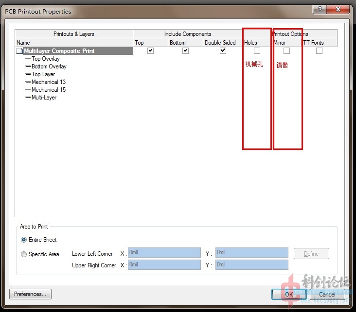

更改好缩放比例后进入高级选项,如下
在高级选项中可以选择输出图是否镜像和是否显示机械孔
选中板层点击右键出现如下选项

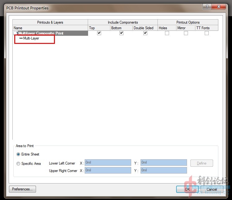

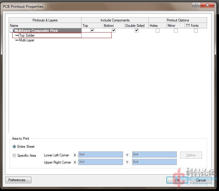

首先制作阻焊层输出图 UV直接固化阻焊漆是被照射部分固化,也就是说焊盘部分以外的部分留白,焊盘部分为黑色阻挡紫外光照射
删除除底层以外所有层,如下
然后添加阻焊层
添加完如下图,机械孔和镜像选项不要选中

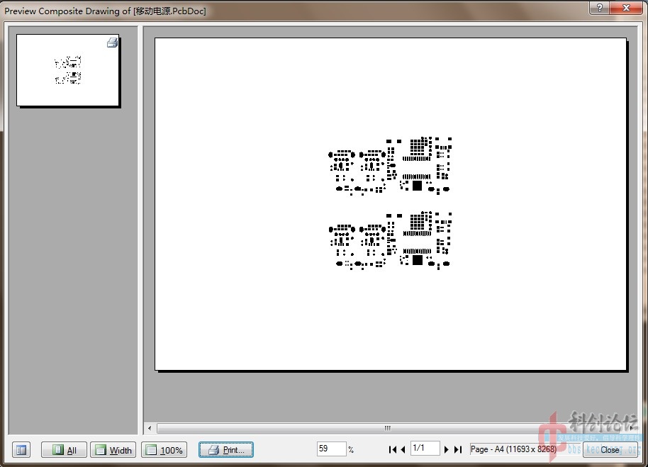

然后点击打印预览
输出图如下
如果输出如上图说明你成功的设置好了输出配置·····如果不是上图这样说明你需要仔细的重新看一遍教程了·~

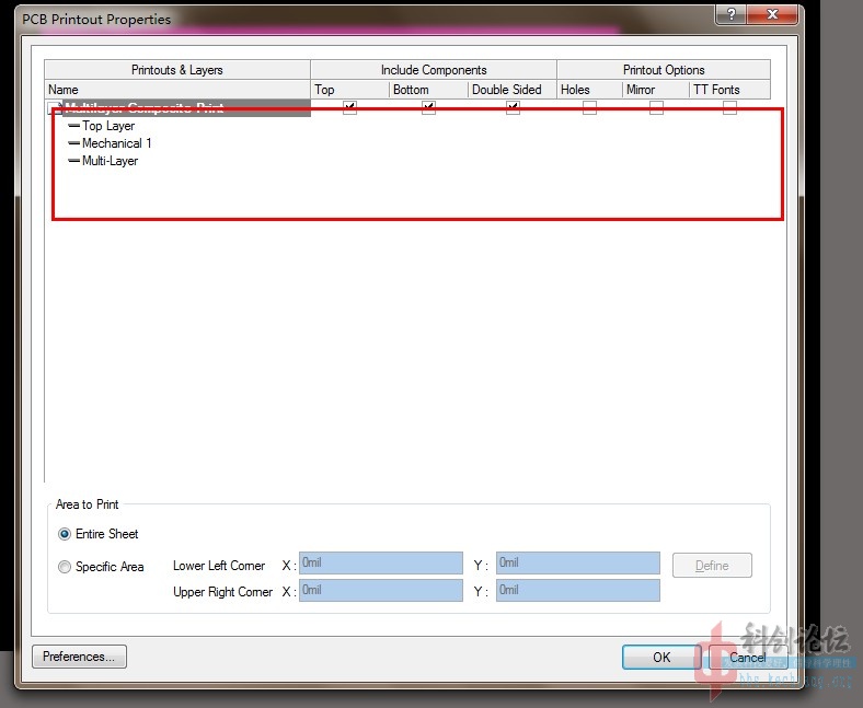

然后是抗蚀刻层,蚀刻层要求的是负片输出,需要保留铜敷的地方留白
首先删除不需要的板层
在DXP最下方有板层选项卡,选到机械层一
然后使用填充工具将电路板覆盖如下图
然后在板层界面添加顶层和机械层一
添加完毕后应有以下板层,并按照以下顺序排列

点击打印预览
然后将铜覆层图像打印在硫酸纸或菲林胶片上
这样得到两张板图

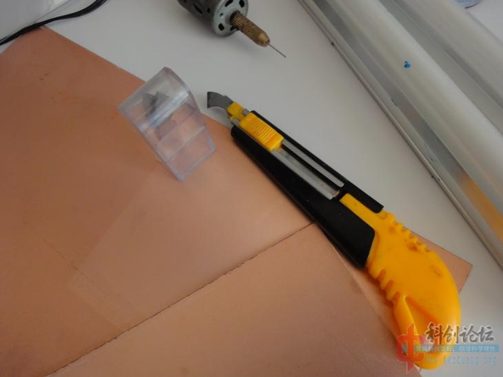

首先按照所需大小切割覆铜板
建议从敷铜面现行切割,深度达到整个板层的一半后,可以从反面看到清晰的痕迹,根据痕迹从反面切割~~几道就行~~然后使劲掰~~就可以得到完整的覆铜板~~

涂感光蓝漆感觉需要的技巧不多,古人酱的方法很好的~~[s:217],如果没有喷壶,使用软毛刷可以涂的很匀,太稠的不好涂,建议进行稀释后在涂
涂得不要太厚也不要太薄~~以刚好看不到铜敷为好~~

有一点错误需要指出:在打印缩放那个设置界面,应该选择Mono(单色)而不是Gary(灰阶),从而提高打印出来的对比度,否则在打印机比较差的时候就很可能需要涂增黑剂。如果没有打印机,可以1比1打印成PDF,再拿到有打印机的地方设置不缩放打印。
