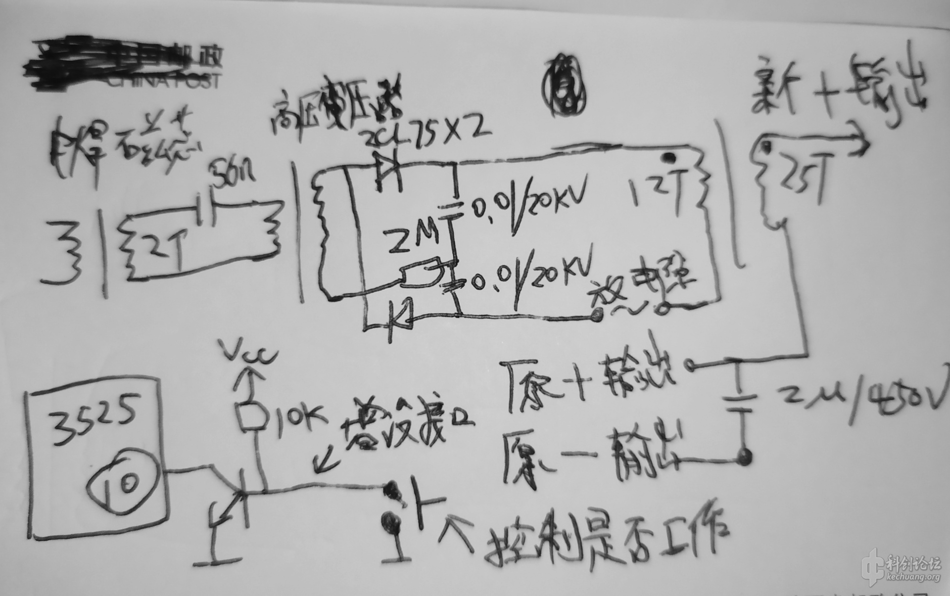

网上买了一个超便宜的电焊机
摩擦引弧没有上百操作的经验很难成功的
何况这个简陋的玩意都没有推力设置
于是改为电引弧
从基本原理看这就是个sg3525控制的半桥开关电源
改动电路如下
已然实验成功非常方便
焊条离工件约半厘米处
按动开关(通过航空插孔件与内部电路相连)就能百分百引弧成功进入焊接状态
一些实际图片如下
一些经验:
1)原本应该在电压负极做引弧线圈的 许多情况下电压负极接焊针的 因为电焊机电压负极温度较低 可以防止诸如钨针太热 但位置不够放引弧线圈改起来很不方便 考虑再三而妥协
2)感觉这样和冷焊机还是有不少差别 不容易进行很短的脉冲输出 只能实现电引弧 毕竟电路只是简单改进 没有考虑去除软启 而引弧火花出现有一段延时 (因为直接从原磁芯供能给高压电容充电)
3)仅仅加了2uf在输出端上就发现即使摩擦引弧都更容易了 但此处还有吸收高压尖峰的考虑
4)本机的3525电路供电是与220V隔离的 所以可以直接引出开关而不用增加隔离电路 大家要注意安全
5)使用引弧线圈注意同名端使得高压电流方向与原电压输出方向一致 防止逆向击穿输出整流二极管
6)高压线圈是很久之前买的那种单管自激高压电路用的 没有精确参数 我估计变压比超过1000倍 此外2uf的是电磁炉用那种能承受较大电流的

你好楼主,我也想改引弧,网上有成品引弧板
m24h作者
3年3个月前 IP:上海
900680
引用卡卡北发表于8楼的内容
你好楼主,我也想改引弧,网上有成品引弧板,我这样改可以吗?引弧线圈接好引弧板输出:断开焊机负极,把线...
可以 请注意测量正负极这个板 电源输入不要接反
卡卡北
3年3个月前 IP:山东
900695
引用m24h发表于9楼的内容
感谢!
请问,假如把引弧线圈接到负极,那是不是只能正极接地,负极接焊把(直流正接)?如果负极接地,正极接焊把(直流反接),是不是引弧就失效了?
m24h作者
3年3个月前 IP:上海
900697
不管接哪边 其实我实践中都是能引弧的
不过出于接工件那端为地等电位考虑 建议在焊把那端引弧
如果你经常用普通焊条 一般焊把是接电气学上直流正极的(反接法) 就是说普通电焊如果是常规应用 改接在正极最好
引弧板一般多用在冷焊机使用钨针的情况 所以商家会推荐改接在负极
如果改接的是普通焊机 我强烈建议你买一个2uf 250v的电磁炉电容 并在原输出正负极之间 在改接线圈之前 防止高压冲击损害整流元件

现在有个还没想开的问题,不管第一种方案还是第二种方案,这个引弧板总有可能长期通电,会不会造成安全隐患?
m24h作者
3年3个月前 IP:上海
900713
引用卡卡北发表于12楼的内容
感谢回复!引弧线圈会产生高压吗?修家里微波炉时买过两个,是1.05uf 2100V的,假如引弧线圈起...
  1. 不会的 引弧的电流小 能量很容易被释放掉
  2. 使用你图示的板 可以直接使用电焊机的输出进行供电 而且它电源输入带了整流换向 甚至可以不分正负极来供电

还不如直接接一个简单的开关

请问,需要加个压敏电阻放放电吗?
m24h作者
3年3个月前 IP:上海
900794
引用卡卡北发表于19楼的内容
请问,这里需要加个压敏电阻放放电吗?
不需要压敏电阻
电容用哪种都可以 不分AC DC 10M电阻可加可不加
