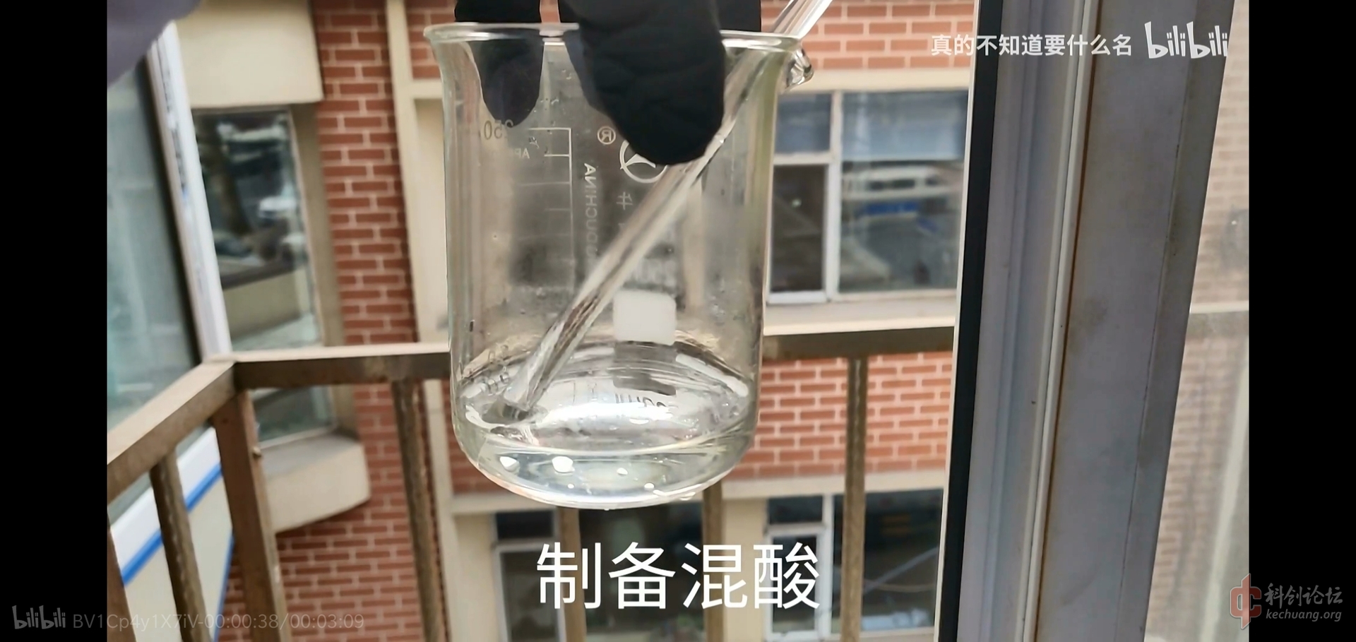

准备冰水浴,量取
26ml浓硝酸 23ml浓硫酸
制备硝硫混酸

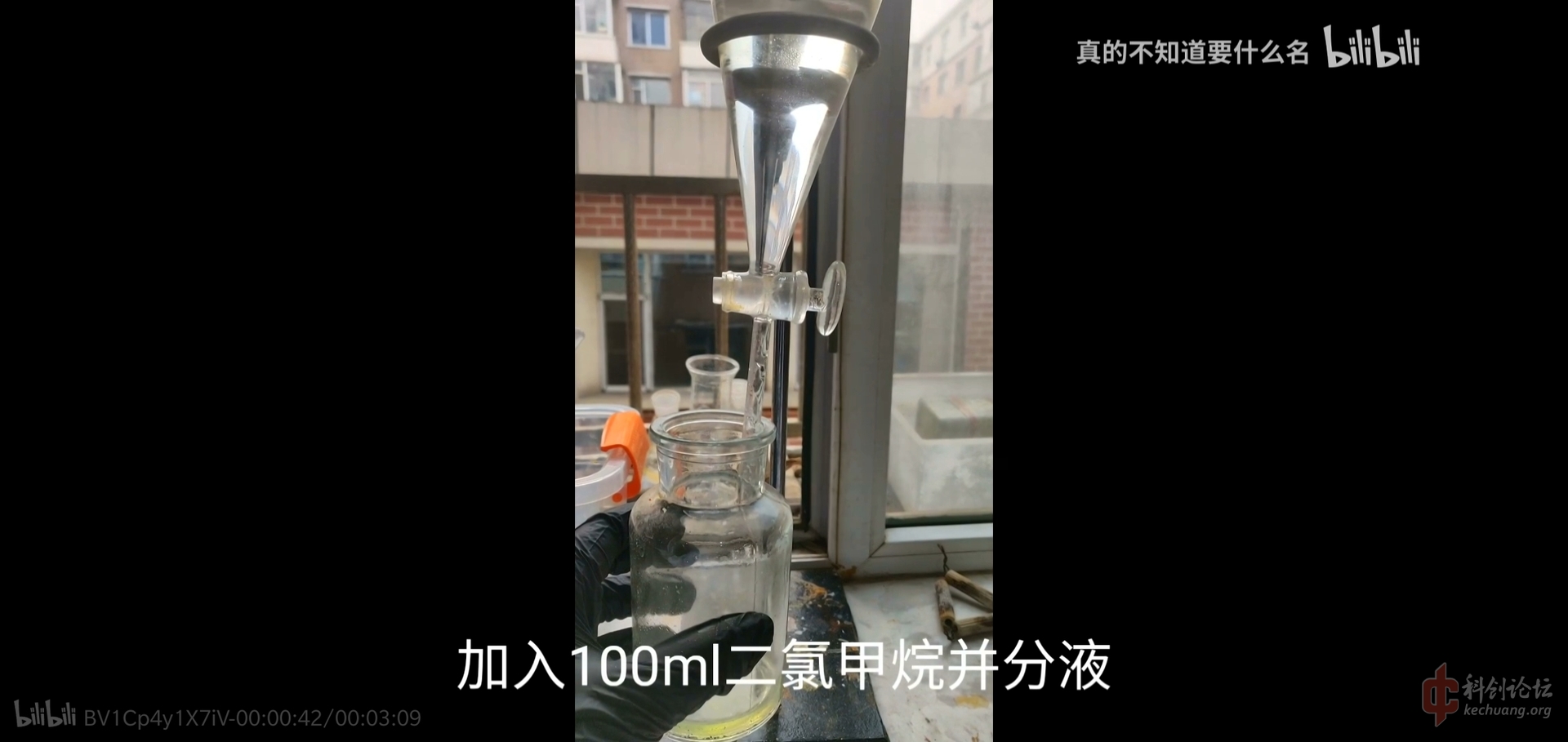

此时上层是硝酸的二氯甲烷溶液,下层是硫酸溶液

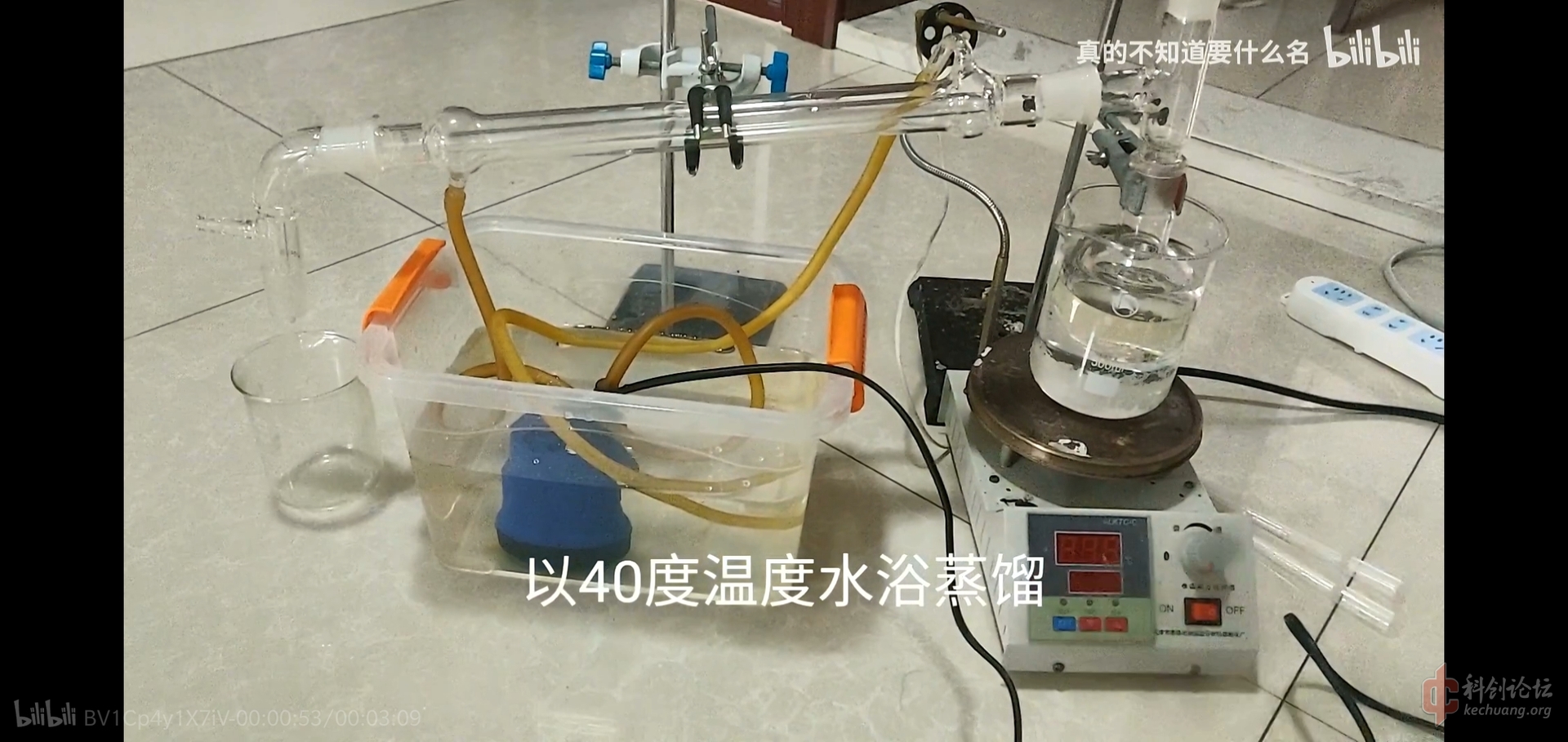

让它凉快去吧 p-92d88ef2.jpg (没出碳酰氯真是福报)
