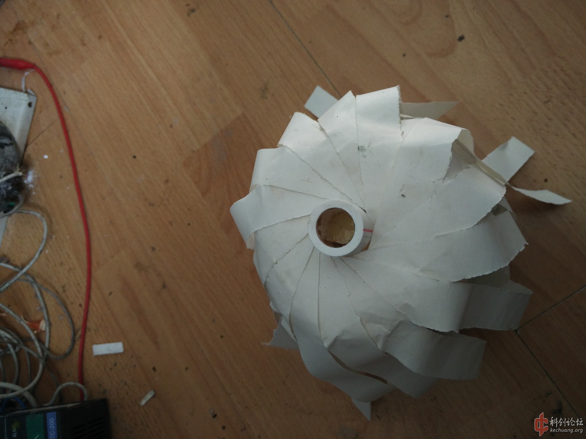

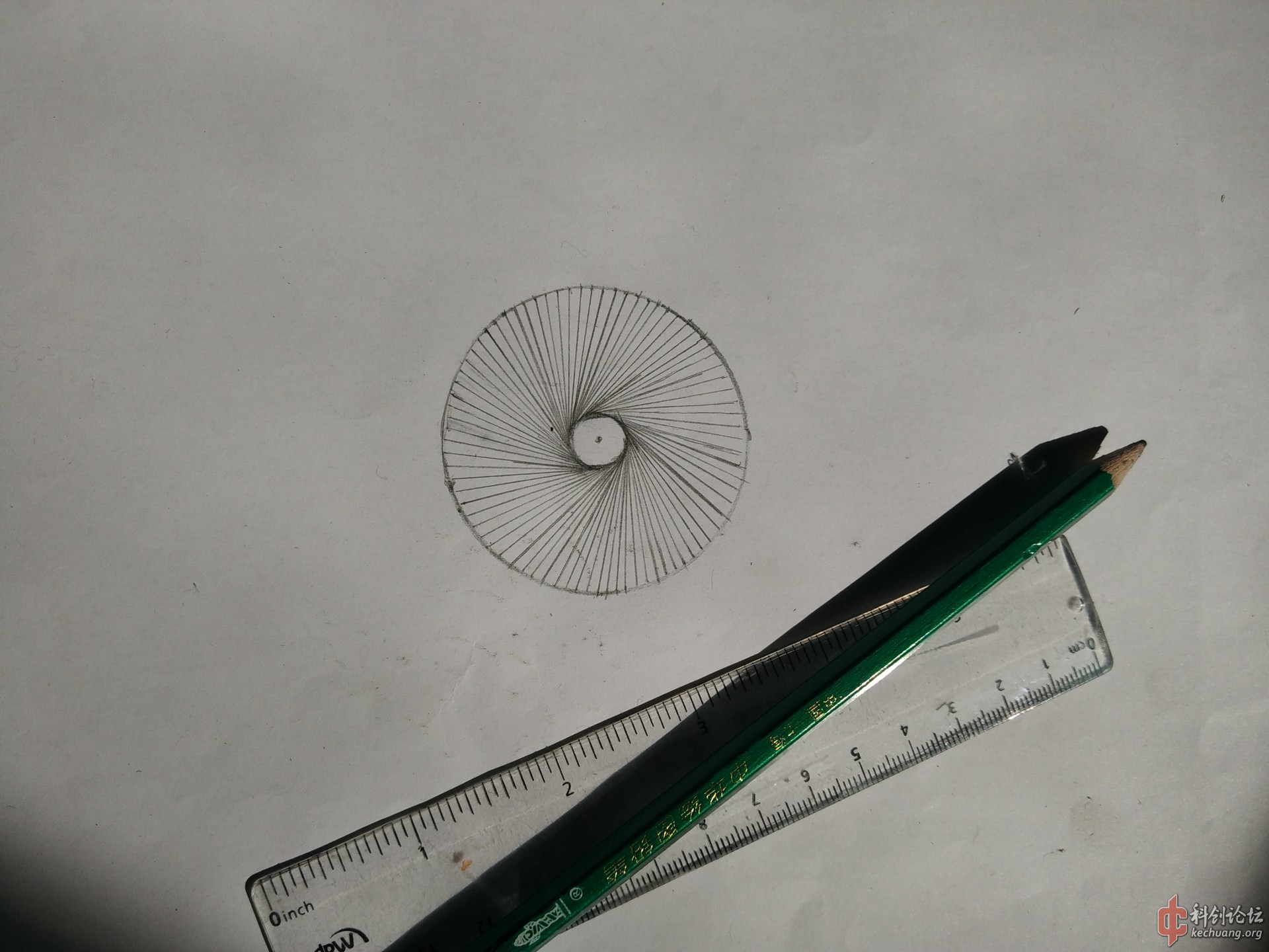

如果想自己制作纤维缠绕壳体的话,那前后封头可是个大难题。今天感冒躺在床上,忽然脑开大洞【划】脑洞大开,设想出了如图所示的封头缠绕方法(圆筒段略去,轴向视角): IMG_20170709_154517.jpg
好处大大的有:这种方式符合封头的受力方式需要的形状,因为越向中间的地方越厚,还可以自然的给喷管(在后封头)和点火装置(可以放在前封头)留出位置。
然而,又躺了一会之后我想到,这样会遇到一个大问题:最先叠上去的纤维束会妨碍最后那些纤维束的到位(因为这个结构中,最后到位的纤维束在最先到位的纤维束之下,看图应该能懂)。如何解决呢?
思来想去,我想到应该把封头的纤维和纵向或螺旋缠绕的纤维合为一体,并先使所有封头纤维到位之后(未缠紧成型时很容易,巧妙地相互重叠就行了)再将纵向纤维附着在芯模上。但是不确定实操起来可行性如何,于是我用14根纸条做了个简单的模拟版(只用了10分钟,不难): IMG_20170709_154048.jpg
由此可见,该结构的封头是可行的,且操作难度不算很大,如果有合适的装置应该比较简单。

好像没怎么看懂,是自己缠绕的壳体的密封么
HXKRRRR作者
7年11个月前 IP:北京
836284
引用 szl0834:
对,是准备自己缠绕的壳体。这个封头是和圆筒段一体的,纤维束也不中断

原来见到缠绕成型的气罐,上面封口的地方和你的设计非常像,不过是双向这种结构叠起来的,你可以尝试一条顺时针的上面叠一条逆时针的,层间性能更好。另外碳纤维条还可以再窄一点,相邻两个条尽量不要重叠。。。找了个图。。。 image.jpg
HXKRRRR作者
7年11个月前 IP:云南
836811
引用 FormulaX:
原来见到缠绕成型的气罐,上面封口的地方和你的设计非常像,不过是双向这种结构叠起来的,你可以尝试一条顺时针的上面叠一条逆时针的,层间性能更好。另外碳纤维条还可以再窄一点,相邻两个条尽量不要重叠。。。找了……
原理一模一样嘛。谢谢LS图,已存
