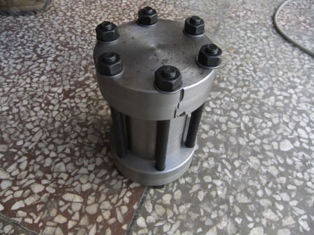

断续做了一段时间了 现在基本算是完成了大半 还差泻压阀正在制作中 和截止阀(快递路上了 呵呵)
现在把进度和大家分享 同时也求个配套的程序 希望高手帮帮忙哟 感谢
具体要求在这里https://www.kechuang.org/t/32153

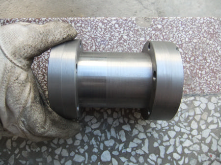

本体使用螺栓连接 O型圈密封  需要承受10MPA的压力(阿弥托佛希望他撑的住)
测量电极安装完毕 并用环氧树脂密封  经过测量绝缘电阻大于10兆欧
左边是还在制作中的泻压阀 用于控制腔内压力恒定
还有一个未到货的截止阀 用于向腔内住入氩气 提供初始环境压力
打算用这个装置模拟发动机半径方向的燃料微元 实际测量燃料的燃烧速度
并根据燃烧速度和压力的关系曲线推导出燃料的相关参数 这样应该就能得到燃料真实的状况了

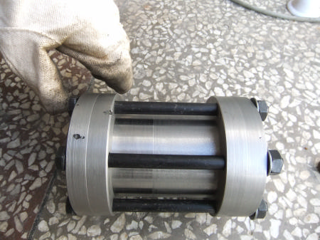

第三四张图上面貌似有好大的裂纹~~

赞扬,终于可以获得最重要的基础数据了!需要用力矩扳手分阶段加力紧固,要求比较高。

6螺丝分担 10MPA 没问题     但O型圈哪看起来有点怪怪的~~~~管口上个图来分析一下

建议在平垫上再加弹垫  用稍长点的双头螺柱两端都用双螺母固定 这样万无一失
