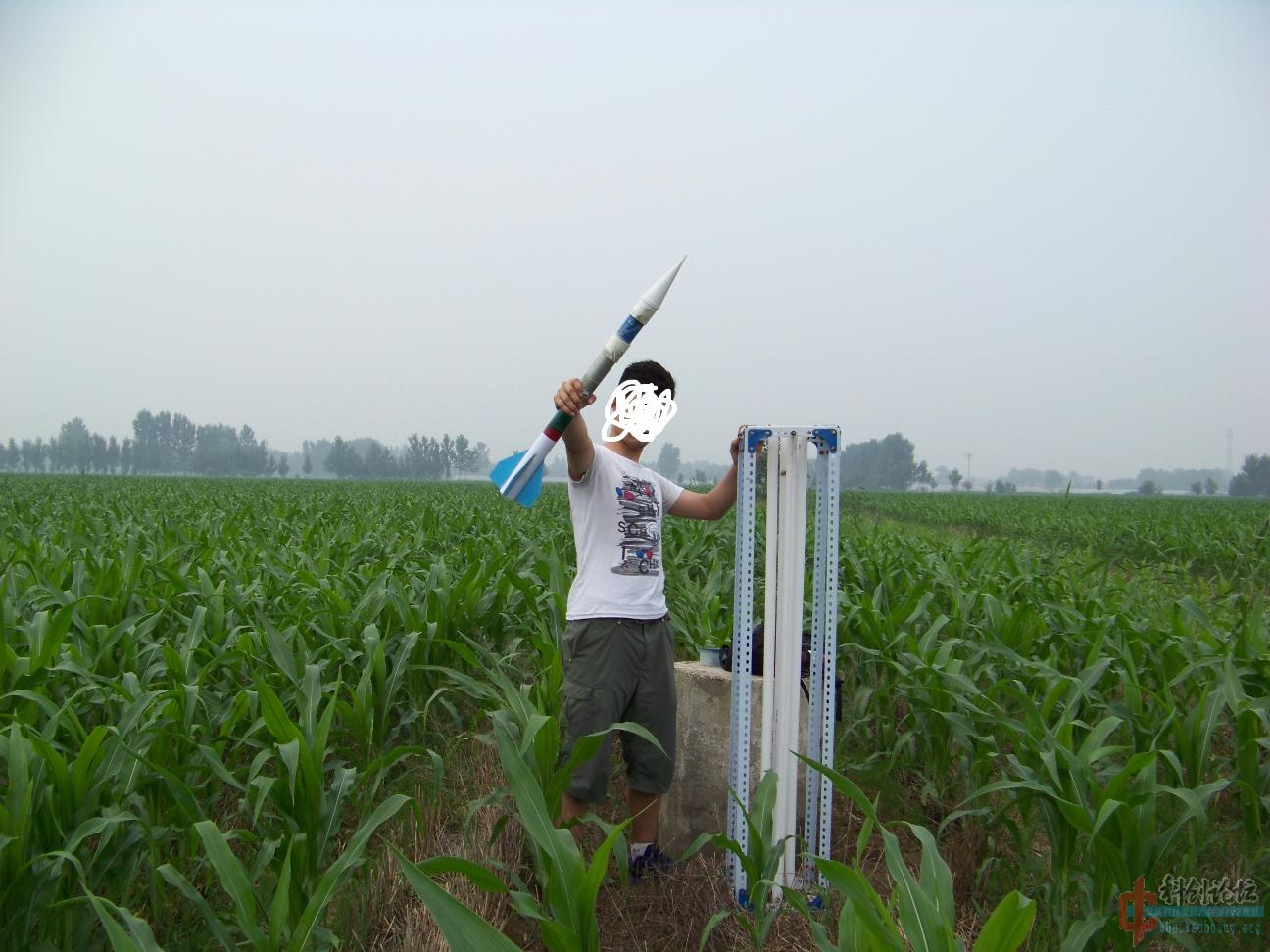

时隔半年,昨天终于发射一枚火箭,非常成功,费了俺半年的心血。最后箭体未回收,可以在视频2中听见开伞传来的火药爆炸声,此次发射采用重结晶kndx固体火箭燃料,无塑化剂。火箭飞行高度约1500米,最后降落在1000米左右的地方,找了一天没找到,未完成回收。

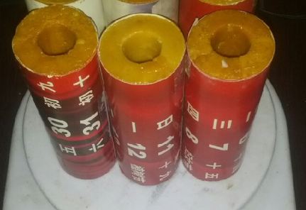

燃料kndx,外径35,发动机外径50,内孔16,喷口15,一段长10cm。端面可燃。燃料总重442g,箭体总重2300克。配重:金属头椎(外部纸卷起来)

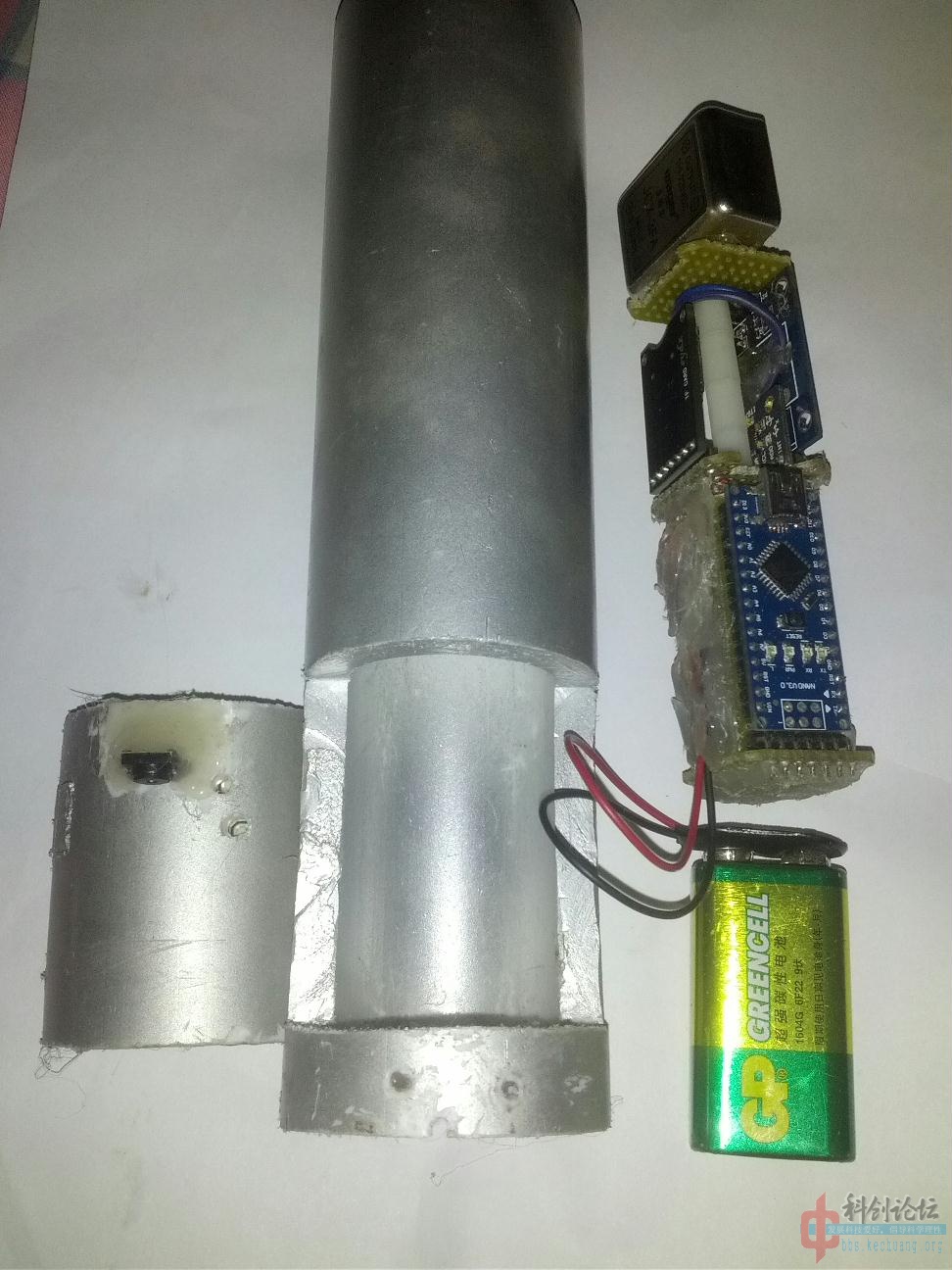

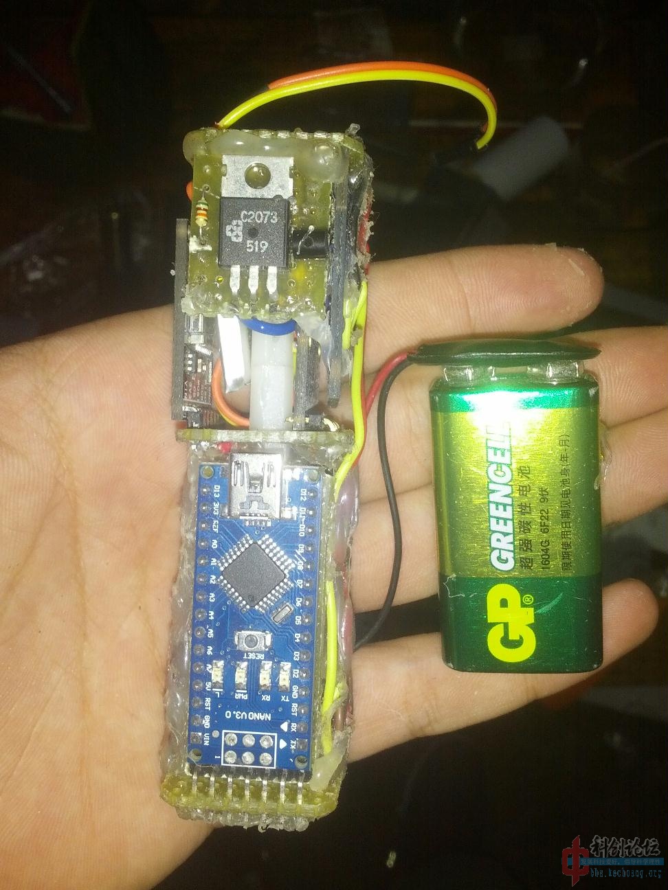

接下来就是航电部分,采用彩虹之巅的三轴倾角开伞办法
由于固体继电器损坏,对继电器模块进行一下小小的改造,用三极管替代,上面一个三极管是C2073(npn),下面一个是0805(pnp){本想采用A940,可惜时间来不及去买}
采用OTL电路。
将1 ,2  联到 次1,次2,                 3,4端串联点火头和电池。
大三极管针脚从左到右管脚分别是bce,小的三极管针脚带字的一面是ebc
连接组装后
将开伞控制器放入箭体。

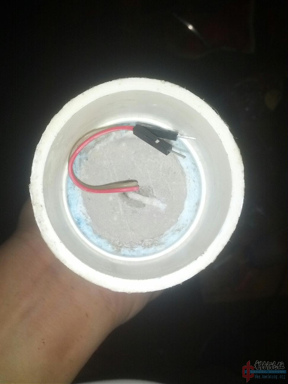

降落伞底部采用堵漏王加钢钉,详见H11堵头制作的帖子https://www.kechuang.org/t/57173
干燥12h后对其进行打眼,将点火头插入其中,最后用卫生纸&502堵住空隙。

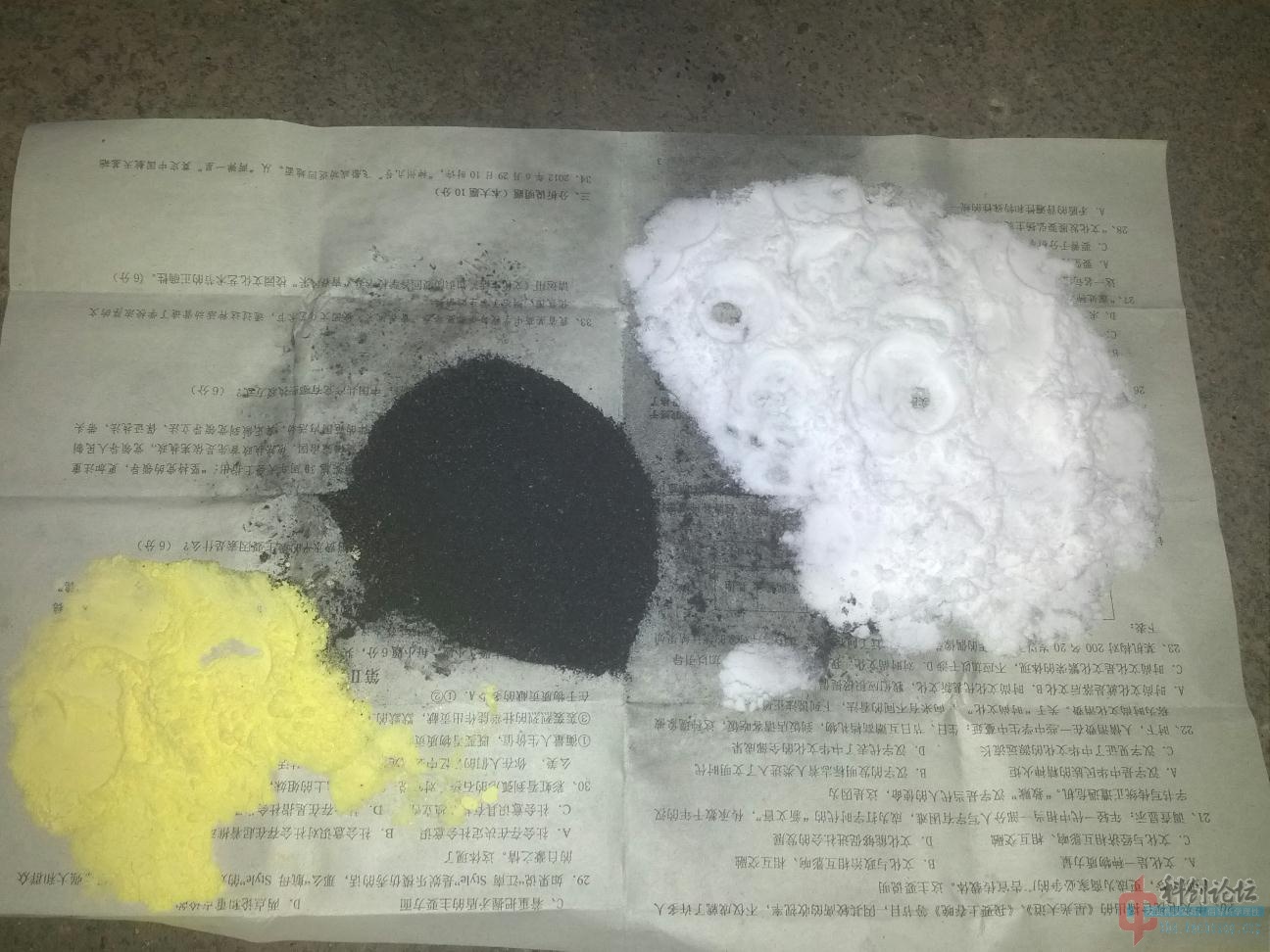

配置黑火药KNO3  70g,    S 14g,    C16g    分别研磨充分
混合摇匀后
取1g黑火药放入开伞部,用圆形硬纸盖盖住,再塞入卫生纸(隔热),最后将降落伞叠好放入其中,盖上头椎完成总装。

此次发射最大的遗憾就是没能找到箭体,不知被降落伞带到哪里去了.
下次发射一定得装上gps,便于回收.
对于那几片箭体的尾翼,可以很清楚地看出是在约二三百米的地方被高速气流扯下来的,预测加在每片尾翼上的摩擦力约为1.5kg(以后将探究尾翼的面积和光滑程度与速度的关系)
在传来的爆破声来看,飞行距离近不了1500只是保守估计
