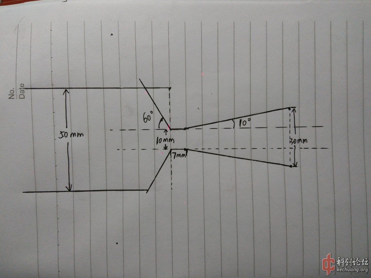

请大家帮我参考一下这个金属固机设计有无问题?
爱因斯坦附体2016/11/11喷气推进 IP:四川
燃料类型RNX
燃烧室规格 250*50
燃烧室壳体7075铝
堵头与喷口40Cr钢
密封方式螺纹
燃烧室隔热内衬3k碳纤维
拉喷的图纸未画出壳壁

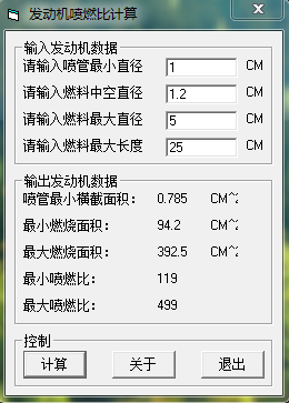

喷燃比太小了一点

RNX较理想的喷燃比要达到多少?隔热其实相当于就把pvc换成了碳管,不过现在tb上不好买这种尺寸零切的碳管,我估计恐怕还是得用PVC
