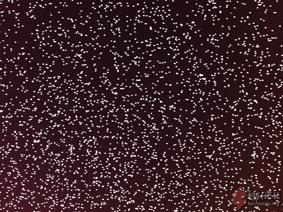

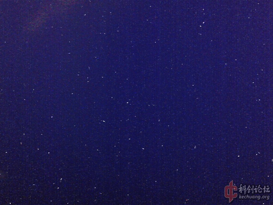

引用 虎哥:这是可能因为射线能量太大,导致一个像素区域的三原色都达到饱和,所以输出的是白色。三原色像素一般是通过滤色膜配合感光单元实现的。
我曾经也做过实验,是CCD的,见下帖:
XXXXXXXXXXXXXXXXXXXXXXXX/t/40219
不过没有像楼主这样细致的做半定量实验,研究方法也很草率,应该向楼主学习。
然后我当年的问题再次浮现:为何只有白色和红色的...
引用 虎哥:想法跟refinder差不多,如果有激光照在摄像头上,亮的部分也是白色,只有边缘才会显现激光本身的颜色,亮度溢出了。为何有红色?不知道.....可能跟红外敏感有关
我曾经也做过实验,是CCD的,见下帖:

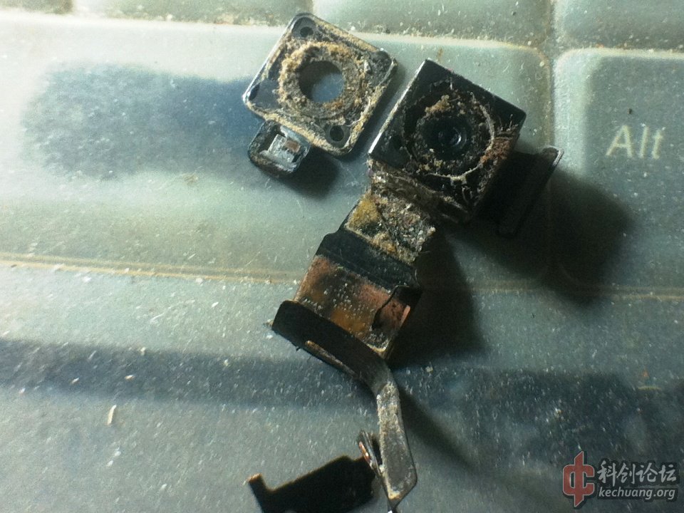

引用 牛逼大仙:这个并不一定是要拆旧手机,可以用电脑摄像头,连安卓手机,或者直接电脑,普及率会很高。但仍然有检出限的问题。程序我是不会写,所以没法做了[s::lol]
开下脑洞,用NI 视觉助手,生成个二值化-粒子计数程序,再用正规仪器校正下,可以充当盖格计数器了,硬件成本很低的,软件成本嘛用D版的也没啥。
引用 北落师门:边缘溢出 参考bayer排列,因为现代ccd不是3ccd彩色方案,是1ccd阉割方案

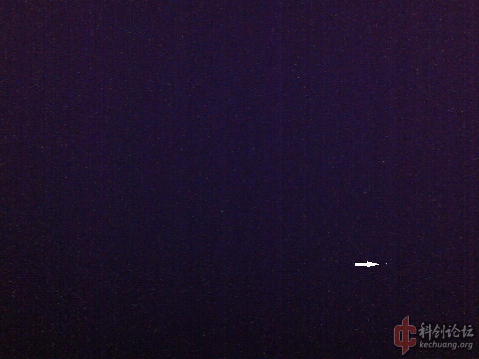

摄像头也有能量响应的问题,已知高能γ射线会直接穿透摄像头而几乎不与感光元件作用,在画面上留下十分细小的斑点,可以说几乎看不到,这对软件计数是个很大的挑战。

引用 refinder:不是射线能量大,而是电子带电,一个高速运动的电荷打上CCD/CMOS,电磁辐射会影响到周围一圈像素。对应的,中子不带电,所以只影响被击中/穿过的像素。
引用 novakon:γ射线是电磁波
显然,这和具体CCD/CMOS像素上的滤镜颜色,关系不大(那些滤镜只筛选光...
引用 novakon:能量弱无法穿透材料,就是被材料吸收,能量传递给材料。如果能量强,直接穿透,不与物质作用。这就是原因

我用安卓手机里自带的长曝光试了试,CMOS全裸露,可以拍照,但不知道为啥当把镅源放在镜头前时间长了会闪退
