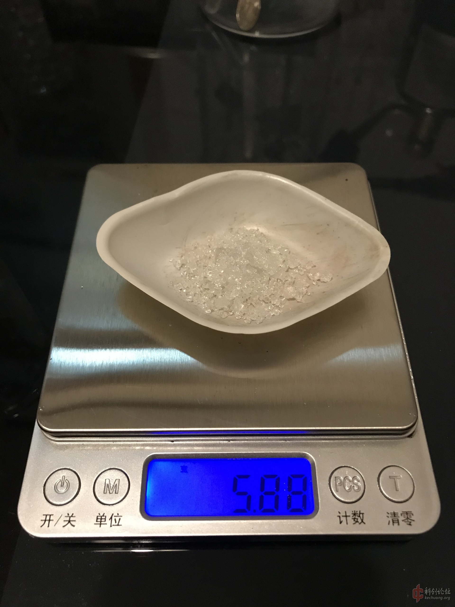

称取等质量于0.01mol 六水合硝酸钍(5.88g)的 水溶性负离子粉
为无色透明晶体,符合了我曾见过的高纯度硝酸钍的外观 瓶中略有一些硝酸味道(不知道如何描述)

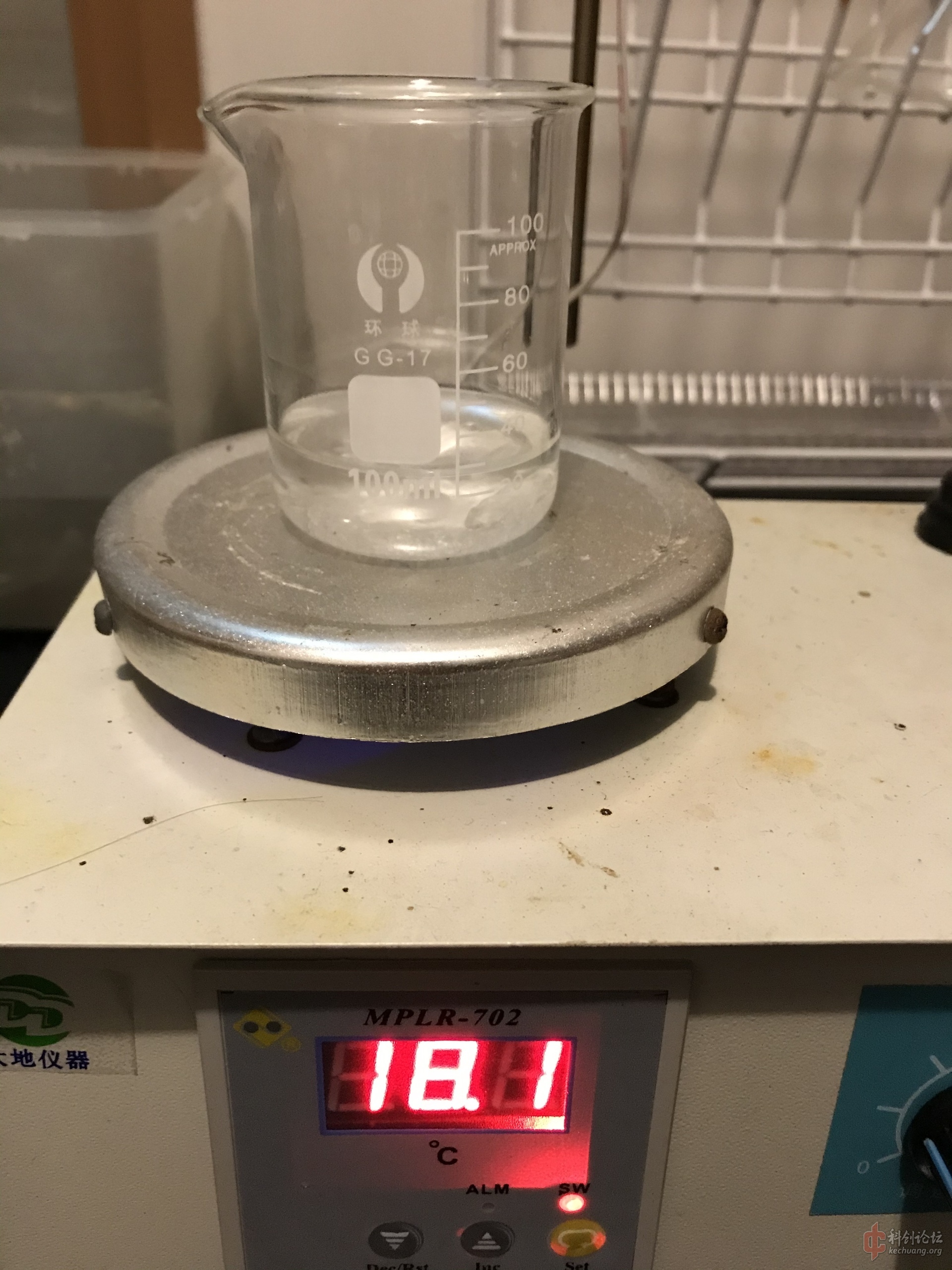

称取远远过量的二水合草酸
都配成溶液
向该溶液中用移液管注入草酸溶液
开始可见溶液中飘着白色絮状物质,后期直接变为一杯牛奶一样的液体 一模一样。
直接变为一杯牛奶一样的液体 一模一样。
架设砂心抽滤装置准备对其进行抽滤 这个时间内草酸溶液可以与其充分反应。
抽滤草酸钍悬浊液极其困难 这玩意粉末太细了。我第一次抽滤都在可接受范围内
作死洗了一次……自己干的坏事 跪着也要把它抽完!

最后称得干燥草酸钍粉末4.35g
根据计算.....产生了0.0106mol的草酸钍
翻车了,估计是没有脱干净水或者混有其他不溶性草酸盐……
但是就这样来看的话,这里面的th含量
绝对不低。
