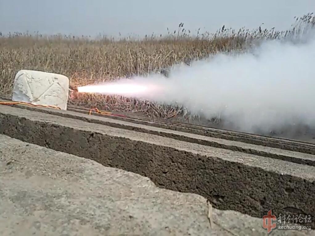

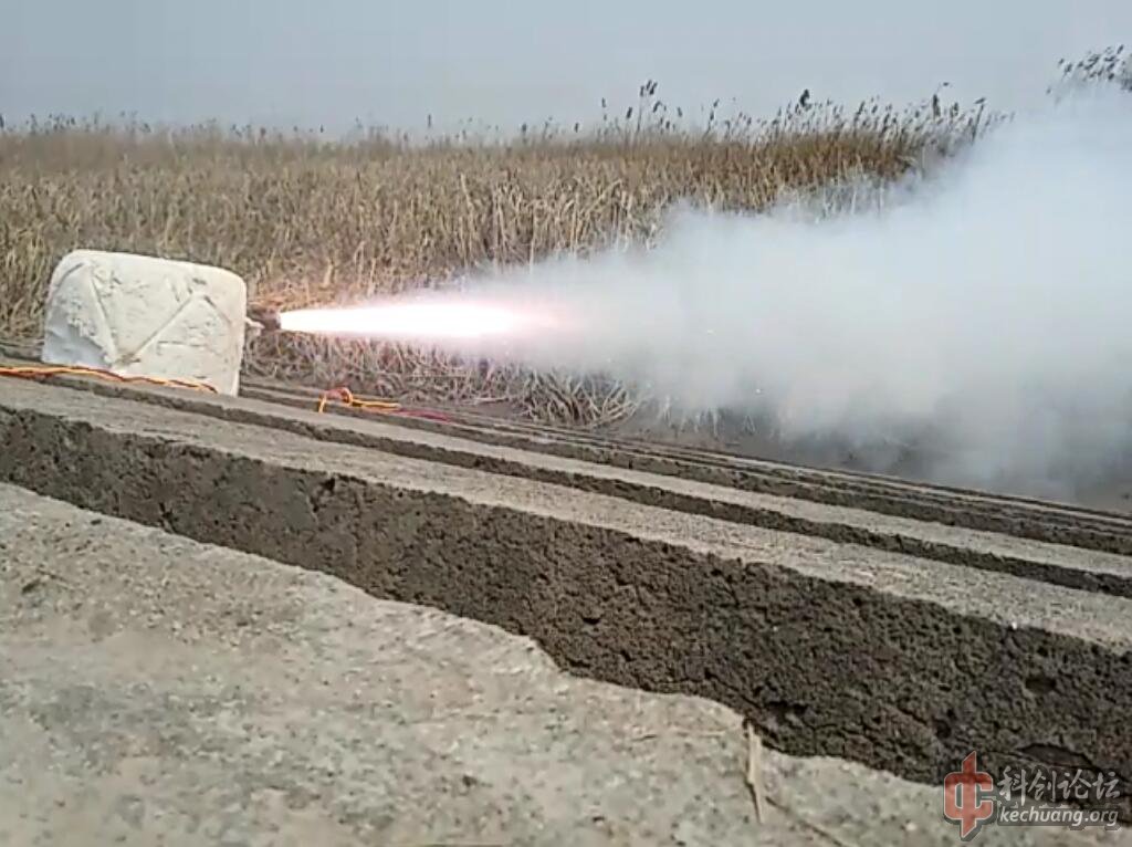

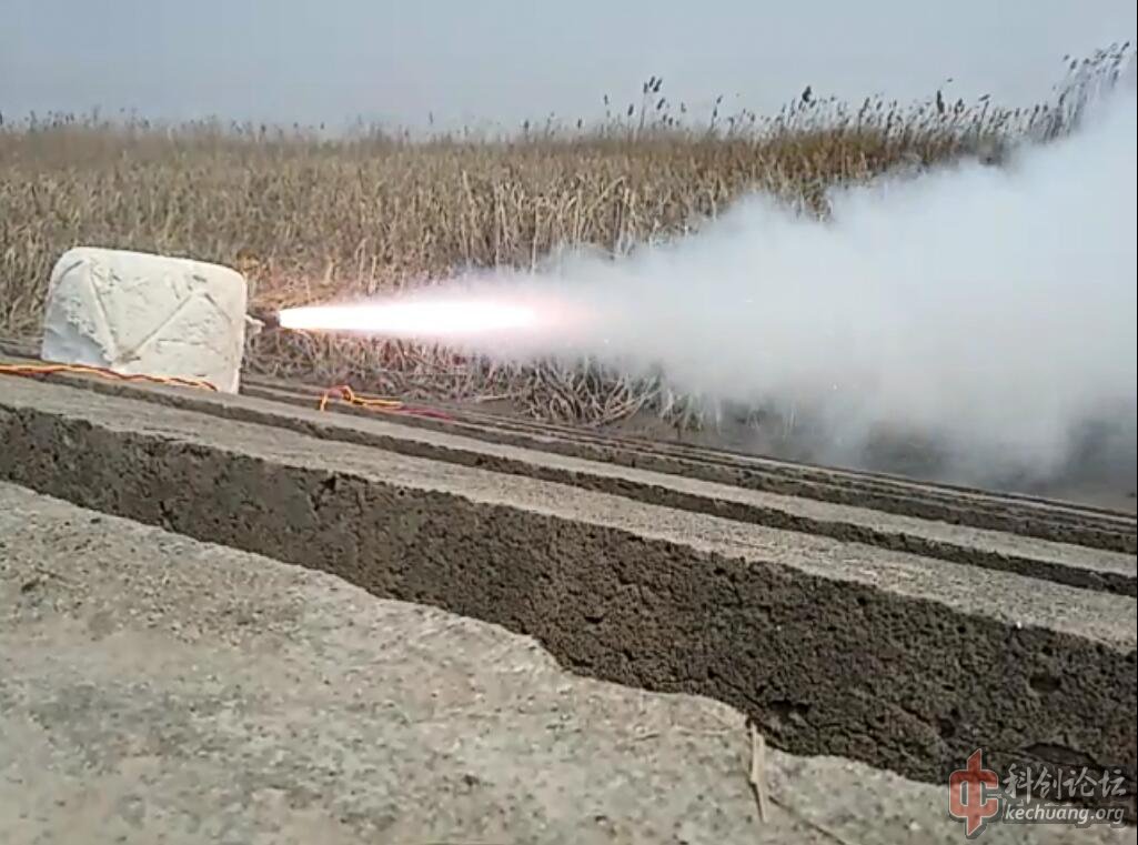

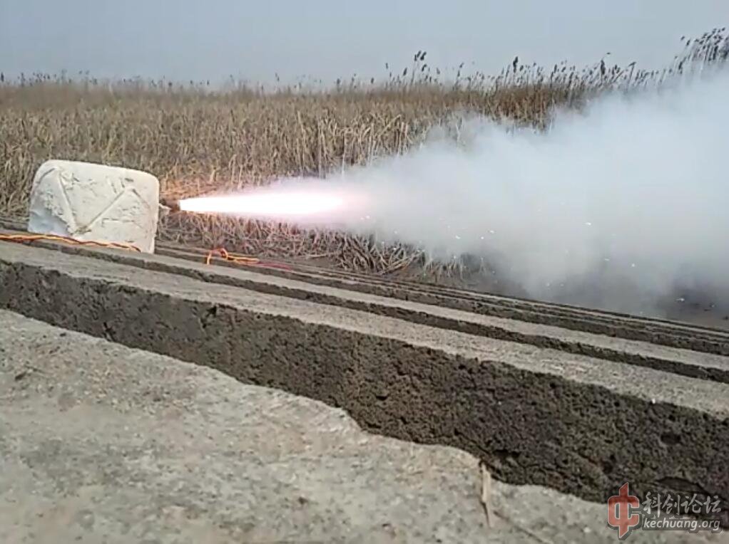

HTPB推进剂 碳纤维发动机多次测试合集
KFWJ2016/03/29喷气推进 IP:上海
第三次 和第四次的视频.
点击此处查看视频
点击此处查看视频
下面是第二次的视频 和点火药测试视频
点击此处查看视频

非常棒,工作时间都在1秒左右,效率非常高。从这两次试车来看,碳纤管真是性价比极高的种材料,铝合金机要是漏气一次,那可就熔成渣了。

嗯  现在的烟雾我挺喜欢的,我记得我进入科创发的第一个帖子就是有关烟雾问题,我就喜欢那种像s-300导弹发射时的烟雾。因为之前论坛里好几个朋友的都是黑烟雾,所以每次试车最先在意的还是烟雾问题。

发动机不是说加长就可以加长的,考虑到楼主HTPB推进剂的高铝配方,和制作工艺,这次发动机尺寸设计到最优化了吧。从视频里看,这几次试车已经相当暴力了,没有必要做的更暴力

黑烟主要是炭黑颗粒,坛里其他的低铝AP-HTPB燃烧的烟粒中白色的氧化铝并不多。高铝中氧化铝占比高,更加偏白,高铝的氧平衡也更加偏0,炭黑也更少。

嗯  我现在也是感觉到含铝也高烟雾也白。

碳纤维管做发动机壳体,把隔热做好一点,可以重复利用最少三次不是问题。
