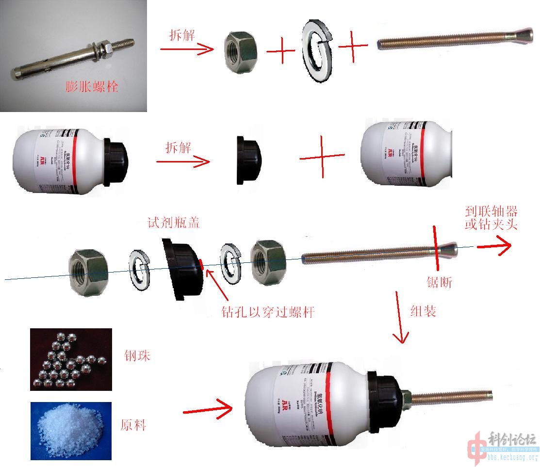

材料:螺母1个、垫圈1个(能装在膨胀螺栓上的,但不一定要和图中的一样),膨胀螺栓1个,里面有个盖子或者塞子的试剂瓶(例如图中的那种),大钢珠(自行车修理摊有)。
按图组装,连到电钻或者电动机上即可使用,如果都没有的话,就用手摇吧。
螺母+膨胀螺栓5元以内,试剂瓶捡一个或者家里找就行了,注意要用里面有个塞子。
如果发现旋转时严重偏心,调整螺母位置,或者先扩大盖子上的孔,然后加个木头夹板,以调整中轴线的位置。如果还不能解决问题,那么说明旋转速度太大,可以通过降低转速或者增加桶内的钢珠质量。
瓶子要水平放置,下面最好垫2个滑轮,构成轴承的结构,没有滑轮可以用光滑的物体垫着。
注意观察机器的工作情况,如果发生共振,必须马上停止工作,以防结构体损坏。消除共振可以通过在机器的某一部分下面垫缓冲物解决。
钢珠用8mm的就能磨硝酸钾了,如果要磨的快一点,或者细一点,可以通过增大钢珠直径来解决。
手动球磨机的效率是研钵的10倍以上,而且操作比研钵简单,即使长时间操作也不会烦躁。电动的效率就不必说了。
我没有相机,所以只好靠PS了。
实践证明,如果在重结晶法制KNSU前先粉碎原料,可以大大减短溶解时间。而在熔融法中,KN粉粉越细,性能越好。
希望这个装置能帮上大家的忙

没看懂…

很不错~强烈建议lz发视频我们看看~

赞扬,不过瓶子还是玻璃的好,塑料可能会混进研磨物中

希望可以细化比如工作转速等数据,以及粉碎成品图

107074
磨不细!我以前做做过个类似的装置,放了好多拇指大小的钢珠,用电动车的轮子做传动轮,转了一个多小时,根本磨不细!我想是珠子太小,重量不购,不足以挤碎氧化剂!
warmonkey作者
16年1个月前 IP:未同步
107128
下一步考虑上更大的钢珠,据说3cm的效果不错,可以看这个帖子:
https://www.kechuang.org/t/8434
但是我的最多只能用2cm左右的,因为罐子太小。
这个是可以连续工作的机器,哪怕要几天才能到200目也没有关系,使用机器的劳动强度比手工操作低多了,而且如果要磨到更细,可以通过减少原料的量,加大桶的直径来解决。

这个很YY,做球磨机的模型还可以,其他..................
效率不高,瓶磨损快~

做混料更好
磨不细原因之一是壳体太薄太软

不会把试剂瓶磨漏吗?

110535
先把硝酸钾重结晶一下就好磨了,磨出来的细粉如同奶粉,在干燥状态下放置即可结块
重结晶的时候还可以掺氧化铁,用这种方法做出来的RNX几乎无残渣

用白铁皮做成6/8角形筒状,量大的话直徝做成20CM以上,底部焊锡或折边钻孔上螺丝,不做上盖。中心用普通10厘六角螺丝上紧,电钻或其它装置带动,倾斜放置,手动也可,不过量大就比较辛苦了。因为有角,转动时的冲击摩擦比较大。整个自己做起来二三十块吧,找人做可能贵些。

怎么连接电机呢?我有个小电机,可是没有连接头

你用什么办法驱动,总不能用手转吧

这种瓶子旋转摩擦会不会积累静电?
