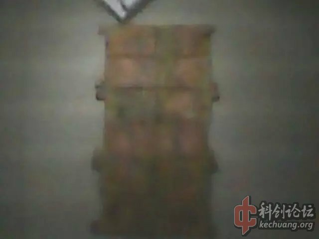

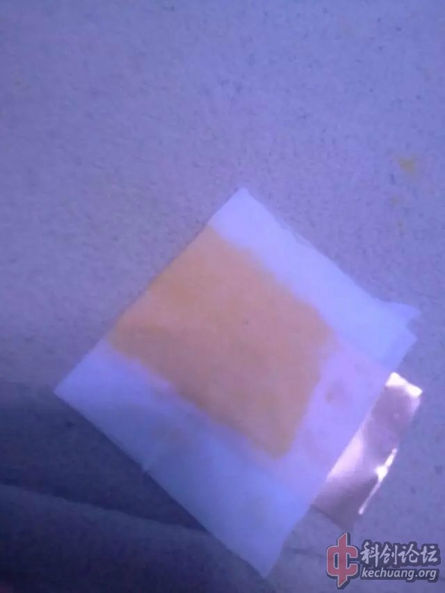

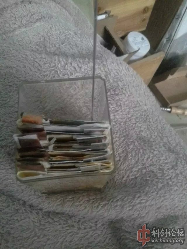

第三代充电宝--------原电池反应充电宝
首先大规模投入
第三代设想(原型是铝空气电池,但由于与空气接触等原因,改为原电池)
只需换反应溶液,偶尔换一次铝板,就可以大规模充电
当时算的是
4.5元/3800mah(理论上)
原理:阳极:0.5mm厚铝片 阴极:铜片 阳极反应: AL-3e=AL3- AL3- + 3CL- = 3ALCL3 阴极反应: 2NH4+ + 2e=NH3↑+H2↑ 2H2+2KMNO4=K2MNO4+MNO2+2H2O MNO2+H2=H2O+MNO NH3+H2O=NH3·H2O

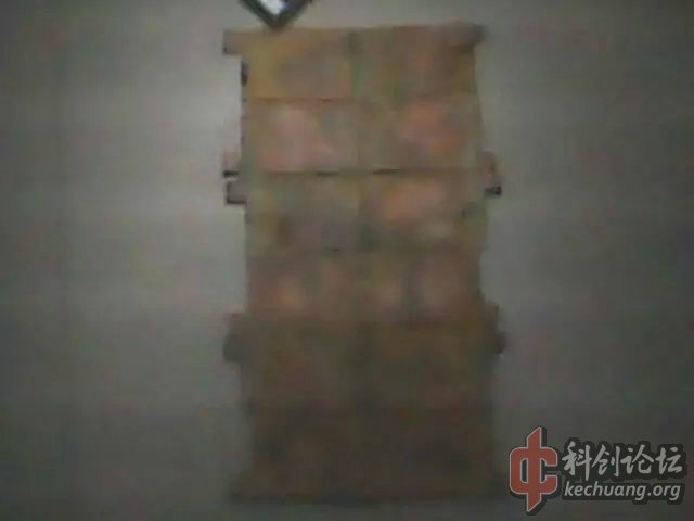

制作:
上面的就是15个稳压二极管串联,结果发现,并没有什么卵用……
黄色的是二茂铁

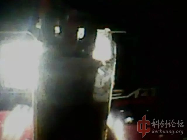

原本也有称铝片的图片,但是……
方案一:
NH4CL:KNO3(吸收清气):AL=6:6:1
方案二:
KMNO4(吸收清气):NH4CL;AL=忘了
由于高锰酸钾的颜色,以及那巨大的分子量,排在了第二方案
去学校前试验了下单组电池
当时测得结果还可以说得过去
一共6组
结果到学校之后……
连个LED都点不亮……

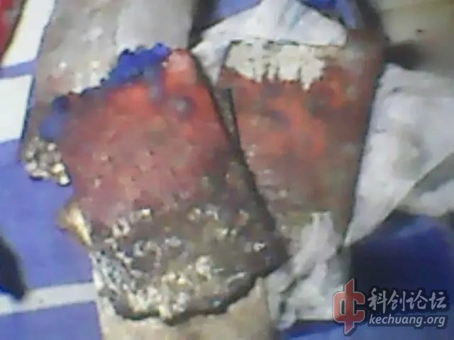

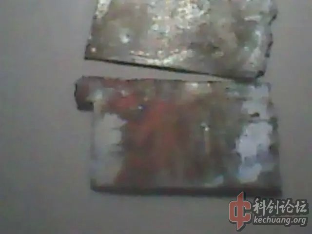

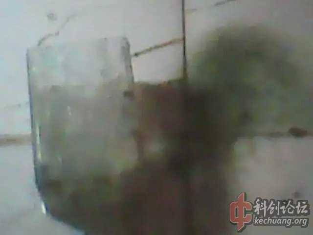

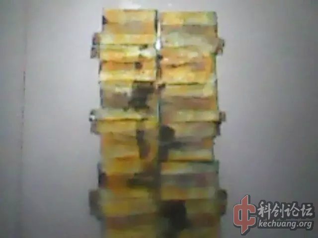

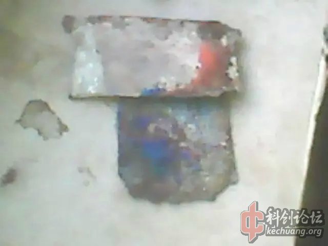

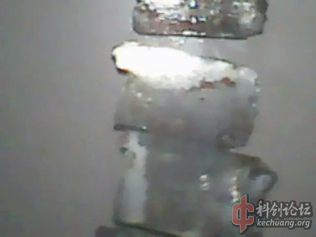

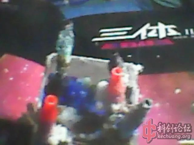

于是加了高锰酸钾

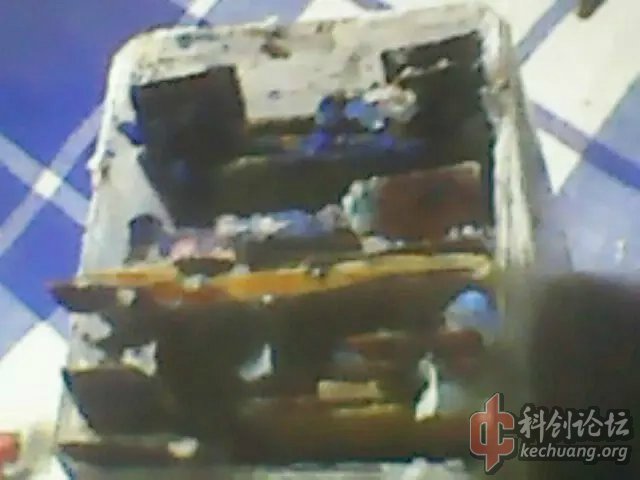

一点效果都没
那颜色……
ps:用手机手表拍的,小图还可以,大图简直是av画质……

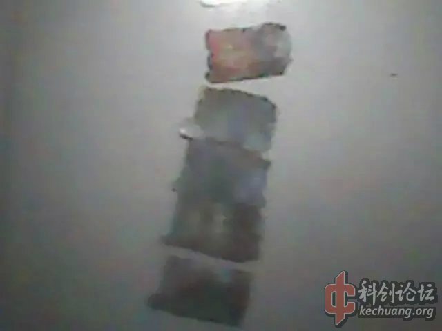

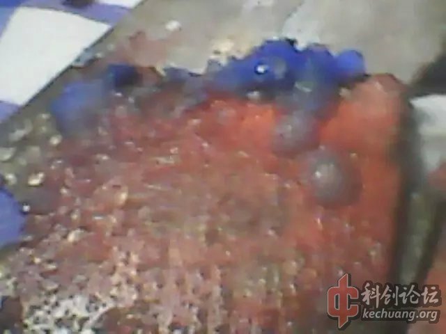

于是索性把所有的白色粉末加了进去……
半周过去,白的少了很多,但没有异样
第五天时,突然出现蓝色晶体,于是停止反应……(不知道铜为啥也会反应)……
30.jpg 27.jpg 26.jpg 25.jpg 23.jpg 22.jpg 21.jpg 15.jpg 17.jpg 18.jpg 19.jpg 20.jpg 14.jpg
有点乱哈
第三代由于用了铝,氧化膜不好去,铝电池电压也低,不如锌,但锌价格贵
镁的话,镁粉是有,也便宜,就是没法接出电极,反应也太快
以及自身液态电池的缺点,终止……

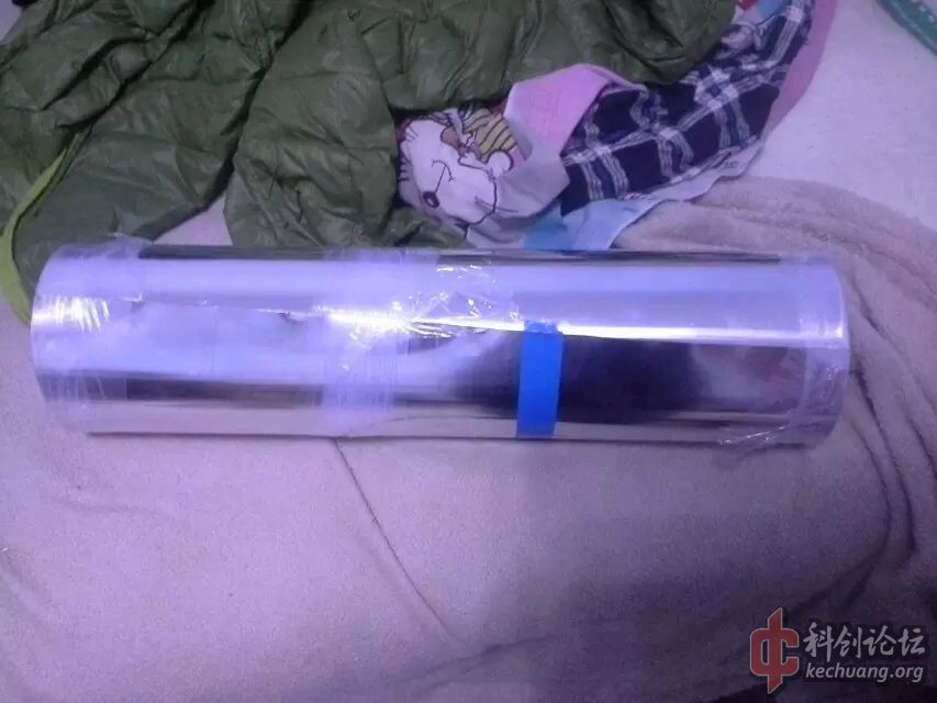

铝板将用于熔制铝浇筑件
其余的好说

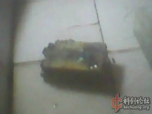

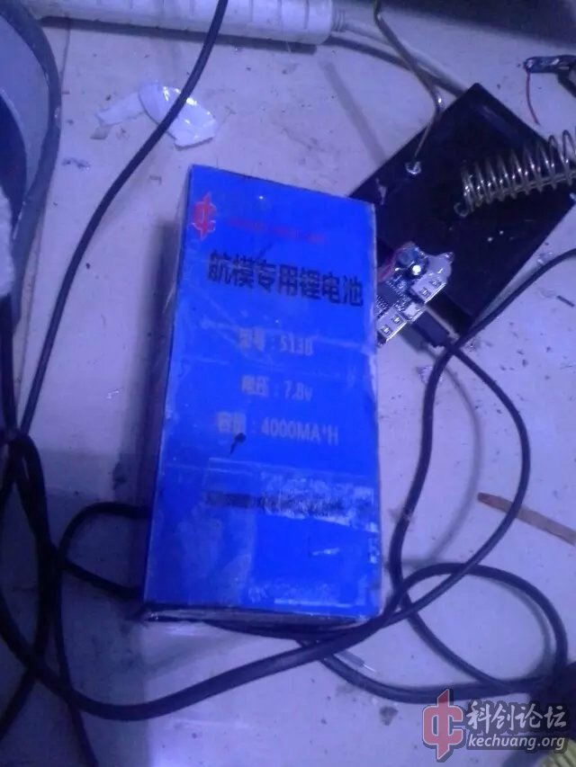

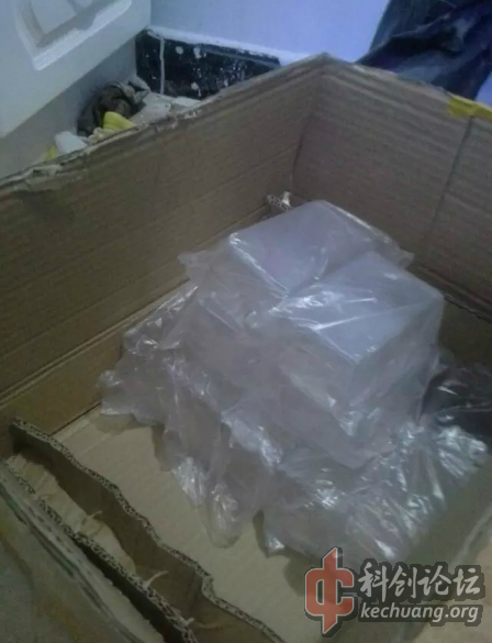

第四代是超大容量+简单伪装的充电宝
这个是我为我朋友做的
当某大神看到1w电芯才14元时,说这肯定有问题
买回来一看 容量绝对没有问题 就是……………………
体积真tm大(但是这个做对体积没有要求的东西很不错)

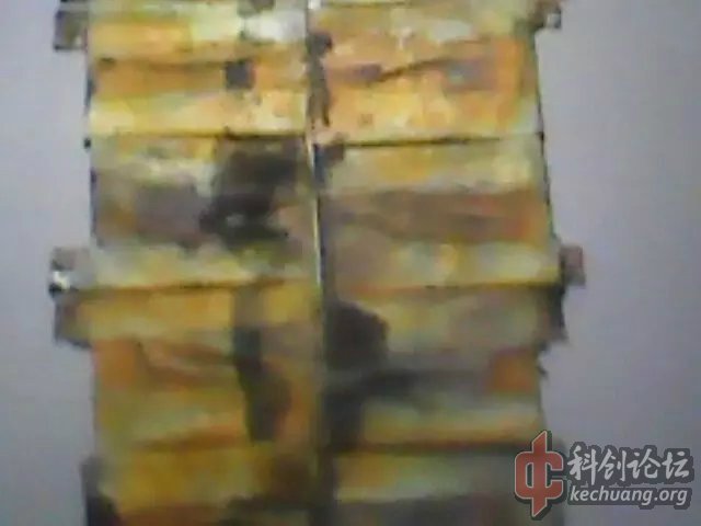

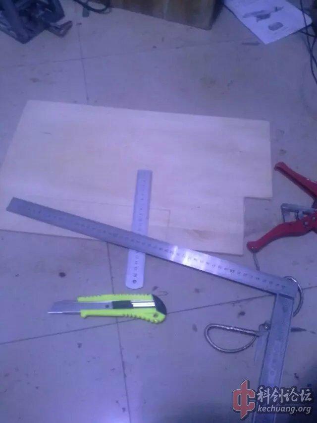

然后割木板
一定要买拐尺,否则那效率……

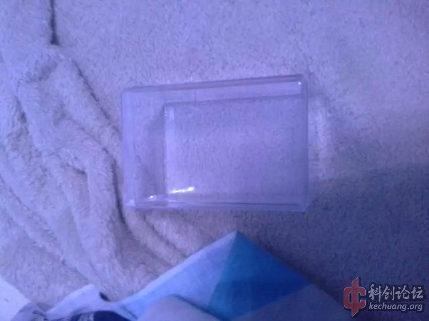

伪装:
用的是相纸不是A4纸,又因为担心尴尬,就用了最高配置……
一共20…………………………………………………………………………………………………………………………………………………………………………………………………………………………………………………………………………………………
其实,如果把四个图片打印到一张里,会好粘很多(千万别用含水胶粘,毛爷爷说的)

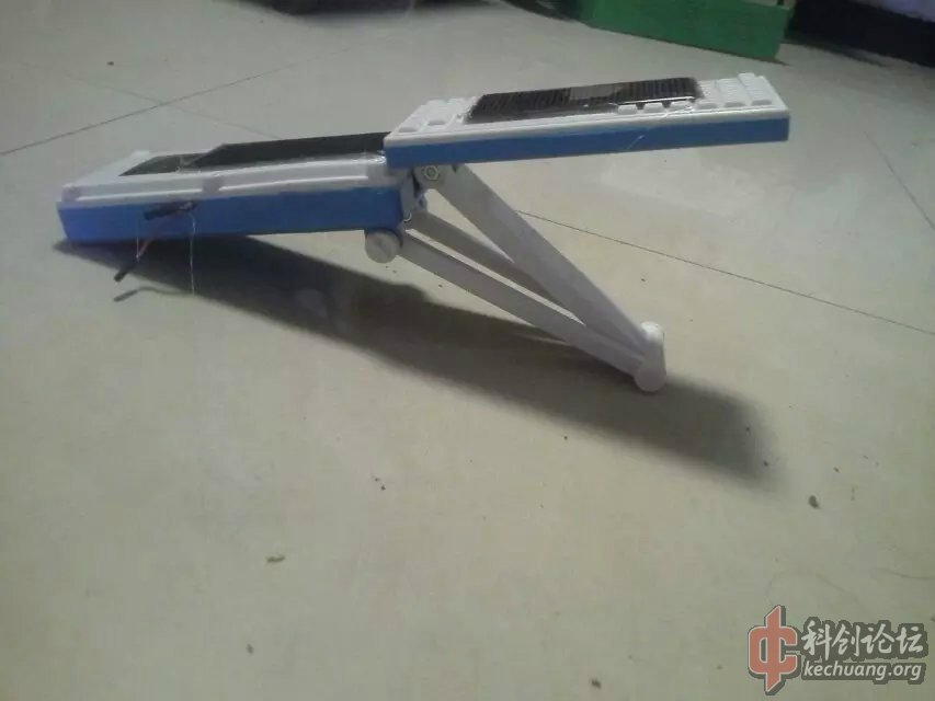

第五代的开展综合以上爷孙四代的优缺点
加上绝对没有任何问题的伪装

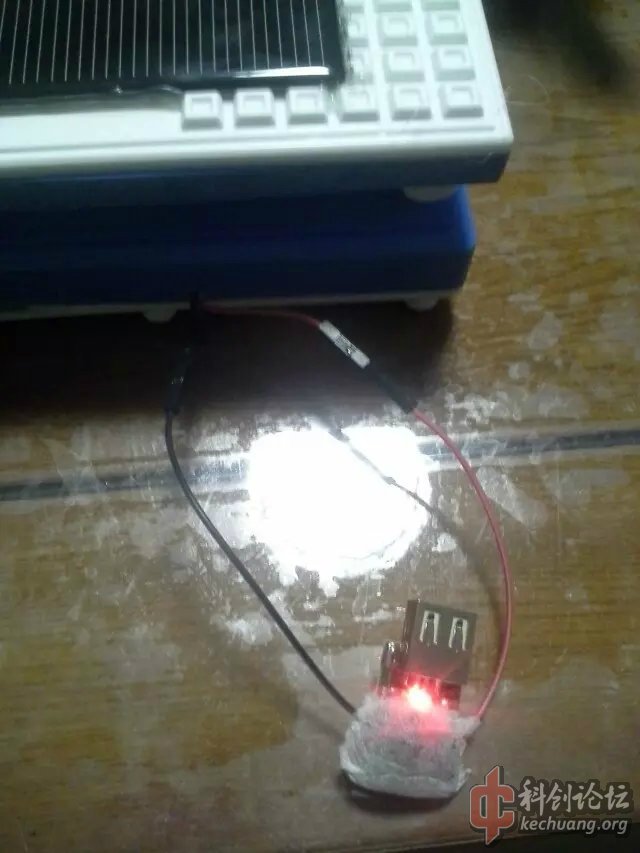

以及之前曾经是第三代设想的太阳能(当时由于太阳能太过通俗易懂,太过显眼,还是固定目标,就没做)
于是
一套标配的太阳能充电宝全家福

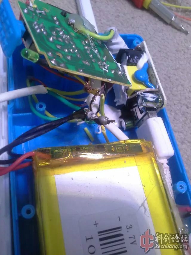

然后……

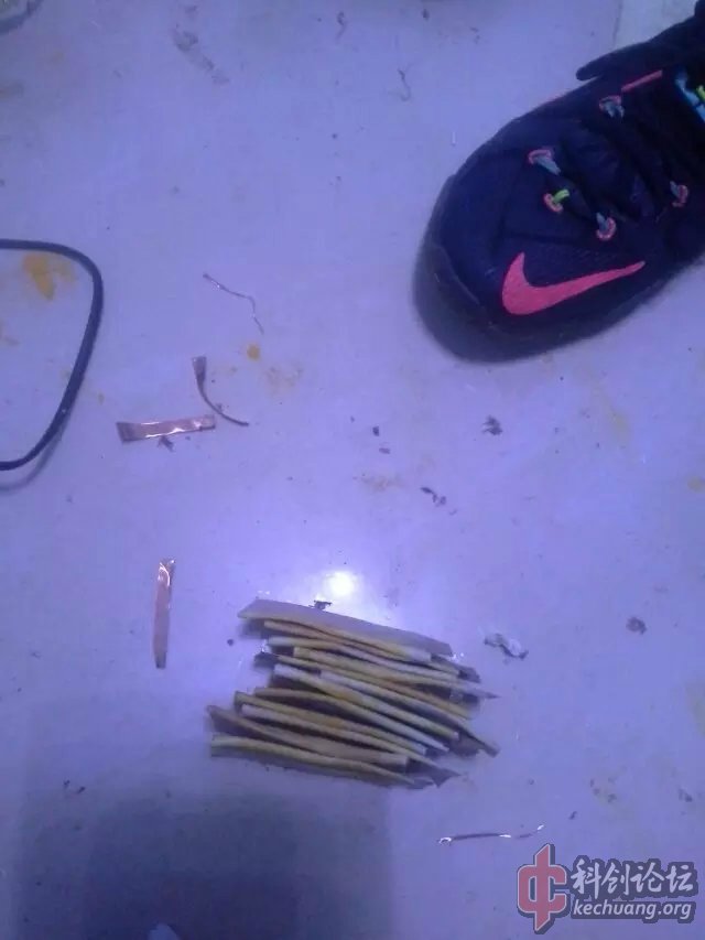

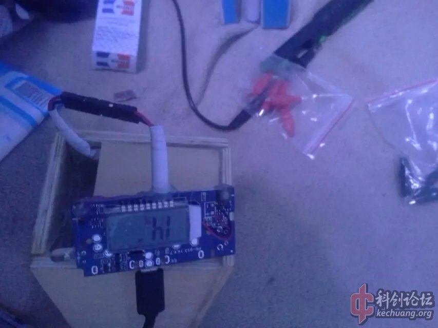

六并一
怎么并都容易接不好,于是直接焊上去得了
由于测量设备在学校,于是就拿我40收购的9成新真品10400mah小米充电宝来测试
测试正在进行中……

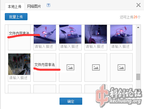

主要是那天发帖时,图片是从qq空间拉下来的,结果发现坛里不适合这种格式,于是八十多张图片一张张手动转码,转了一个多小时,转完码都凌晨两点多了,如果一张图一张图的叙述,估计得上8000字(目前四千多),然而已经没时间了,于是就用图片说明制作过程(顺序也懒得管了,但大致是对的),你只需要着重看 2 4 5代就行

目前改动杨东西
所有帖子中间的  5v升压板  改为 淘宝上 6元 的小米升压板
之前买的实在不可靠
之前的电流只有1.2a 改用小米主板后,可提致2a  还可以没电自动断开 显示剩余电量
