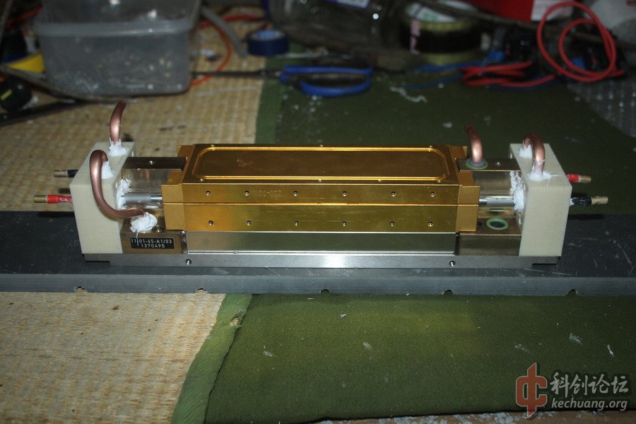

前两天买了套YAG激光配件,今天到货,后续的工作还有好多。
这是反射腔和棒子,底座是不锈钢的,腔体也挺重感觉不像铝,这一套重量是4.5公斤。

图片文字有误,经过查资料得知这两个是温度探头的位置。
左边中间的接口和右边上方的接口内部通过底座连通,和底部另一个孔相通,为YAG棒冷却水出入口。

透过镜片可以看到东西,视野呈现淡蓝色。不是反射全部的光线,用红色激光笔试了下,反射光比透射光亮许多。
调整用的弹簧坏了,销钉也不够,改天去购买,调整用的四个螺丝也少一个,8*0.5mm的细牙螺丝,估计很难买到。

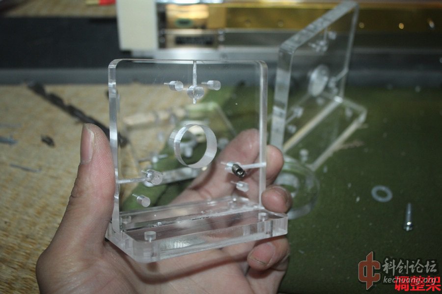

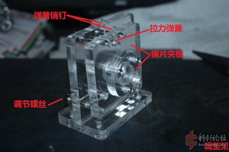

    前两天定做的反射镜调整架和灯管固定架太令人失望了,调整架的镜片固定片铣的孔小了半毫米,镜片放不进去,无奈拿钻头慢慢磨掉一层,镜片倒是能放进去了,但是孔比设计的深了半毫米,镜片会晃,于是弄俩瓶盖做成垫片放到里面才搞定……灯管的支架厚了两毫米不说,里面铣的阶梯孔直径统统少了半毫米,结果灯管和套管的密封圈都放不进去,只好再次手工扩孔。
    拉力弹簧是在本地五金市场买的直径5mm的一大条,回来自己剪成小段。从侧面插进去的固定销是以前做吹箭的时候从市场买的烧烤铁钎。
【友情提示】用细钻头在亚克力上打深孔的时候千万不能停,一定要一口气钻到底然后迅速拔出钻头,否则钻头周围被摩擦热融化的亚克力就会凝固把钻头粘死取不出来。

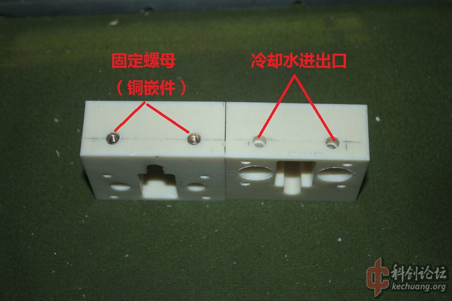

尼龙做的灯管支架比较软,用螺丝直接拧容易滑丝,因此先打6mm孔,然后把直径6.4mm的铜嵌件用木工夹强行压入孔内。
冷却水进出口也是6mm直径,抹点胶后把6mm铜管直接插入即可。

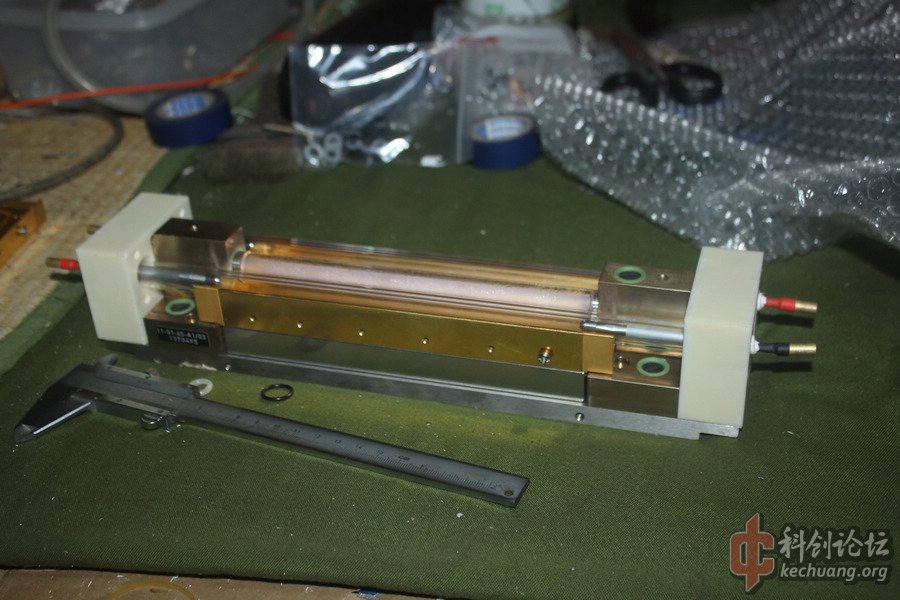

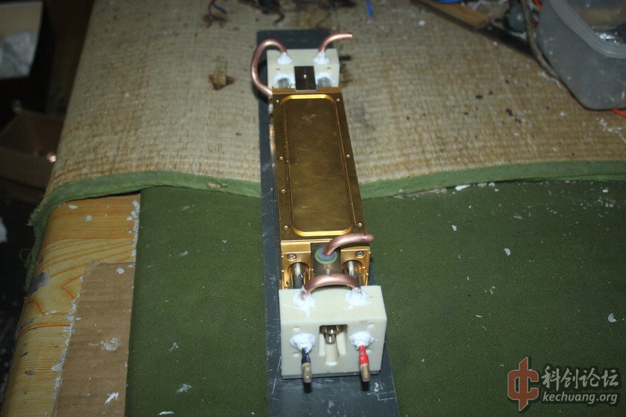

灯管的套管是淘宝买的石英管,长度正合适。
冷却水从右二铜管进入,经过YAG棒套管后从左下方铜弯管进入下方灯管的套管内,然后从右一的铜弯管进入上方灯管套管,最后从左上方铜管流出。
这种全部串联的冷却方法水流阻力比较大,而且最后流过的灯管可能冷却效果不太好。但是因为灯管是串联的,所以冷却水回路如果并联的话就会让灯管的高压触发电流被水流旁路掉,因此只能这样了。
简单的铜管弯制可以用一节钢管套在铜管上,均匀用力即可弯出90度转角。比较复杂的形状或者半径比较小的弯,可以在铜管中灌满食盐再弯,可以防止铜管瘪进去。
在灯管两头和套管接口处都用708硅胶密封,以防万一漏水。

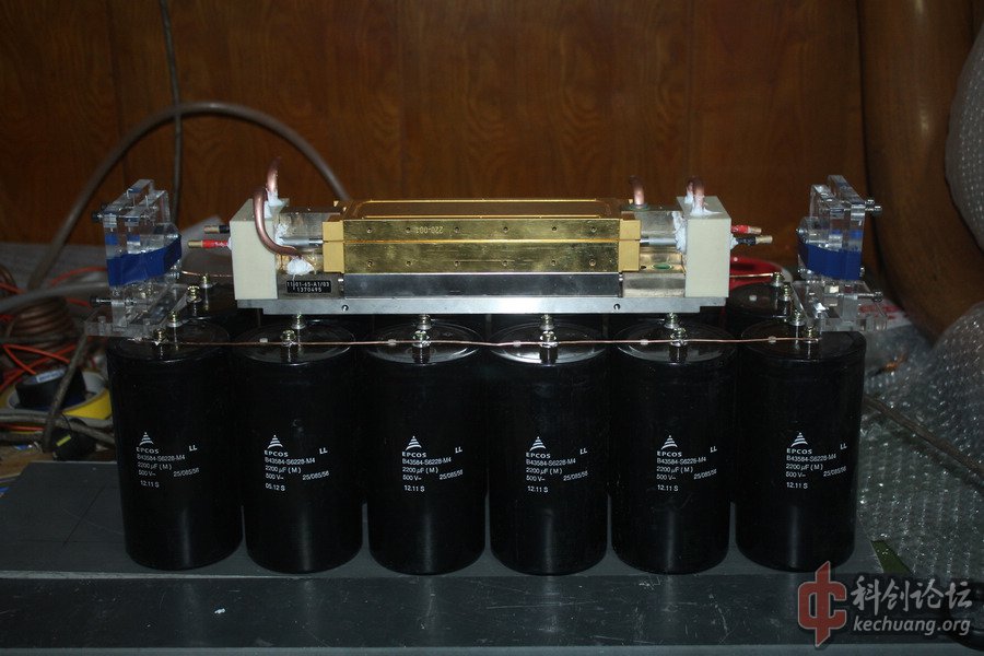

EPCOS 500V 2200uF 电解电容6并2串,现在只是测试漏电情况,真正用的时候会再焊上粗铜线。电容底部带螺栓,固定在5mmPVC板上挺牢固。
明天制作电容充电电路。
