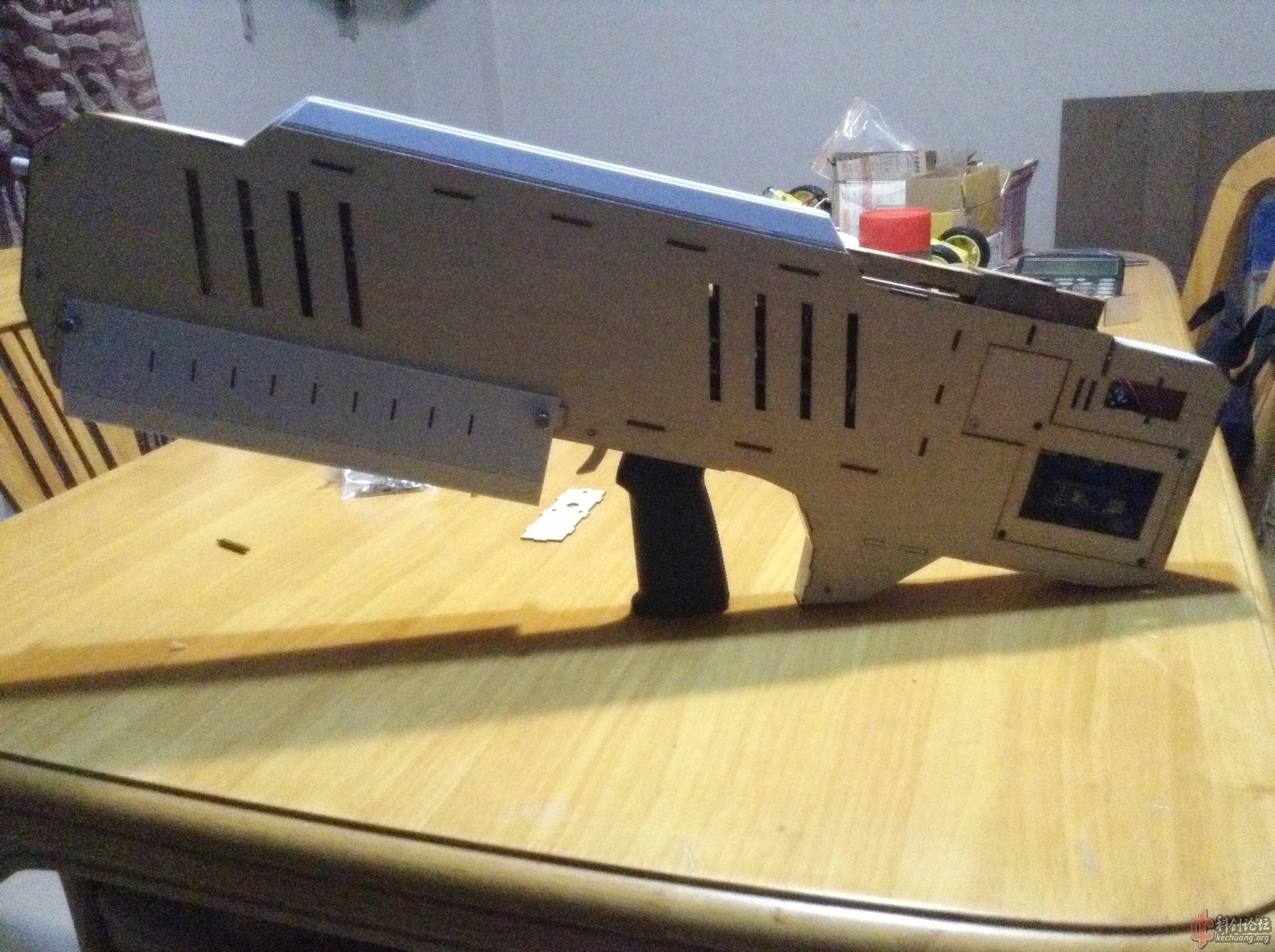

截止2015年11月22日,已完成600RPM,20发连射测试,效果凶残,最后一发时第一级加速级线圈产热过大导致一系列损坏,情况已查明分析完毕,无器件损坏,约3小时可修复。
                                 大图镇楼,打点鸡血

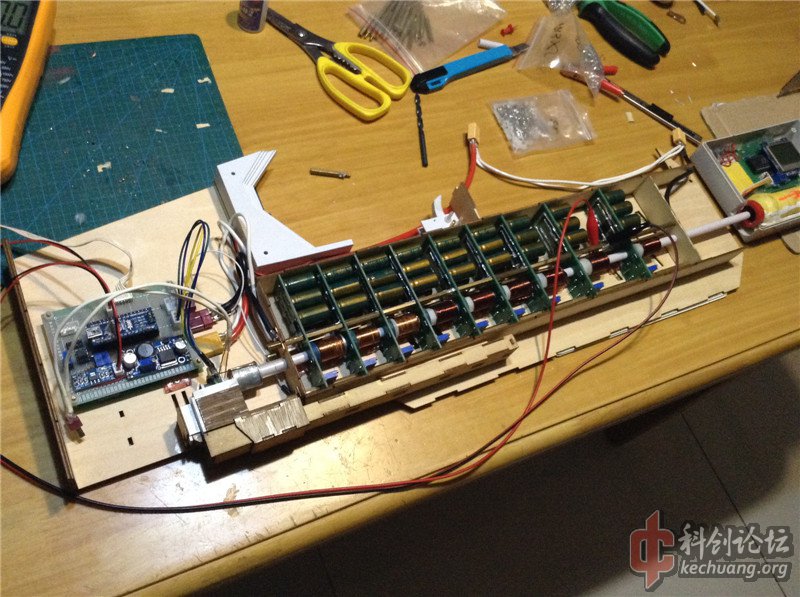

模块介绍:
  功能性模块有:加速核心、供弹机、主控板,其余结构组件在此暂不作讨论。
一、加速核心
  加速核心和本版大多数“炮”一样,作用是使用电能将弹丸的速度提升,是整个木仓的基础。
  目前使用的加速核心为PCB-铜柱供电连接结构,开关方案为MIC4416驱动IRFP3206,第一个版本稳妥起见用的是3L提到的坛友的电路。
每级含有6个50V1000uf高频电解电容,与动力电源并联,这样并联的好处一是可以提高峰值电流增大磁力,二是减少动力电源的峰值电流,起到保护电池的作用。很多人担心电容的电压会逐级下降导致后级效果不佳,事实上使用的动力锂电暴力的功率能在弹丸运动到下一级的间隔时间内便完成充电(30m/s时)相关波形数据以后会上传,此贴中有之前的低压炮附加电容实验数据:XXXXXXXXXXXXXXXXXXXXXXXX/t/71378
  加速核心共十级,注入速度10m/s,出口速度50m/s,平均每级动能增量在0.5J,每级线圈的选取都经过了大量仿真对比和一定量的实验,随着级数增加逐渐减少线圈电感与阻抗,原则是每一级释放能量接近,确保每一级的开关元件既不会损坏也不会负载过低。每级上动力电源与线圈之间有一熔丝连接。

二、主控板
  主控板的作用同样重要,把一个加速器变成一把能实用的木仓主要靠它。主要功能有:
1、供弹机通断控制、供弹机光电信号检测、供弹机放电电路与电容隔离(如果供弹机和电容直接并联的话开启时会使电容电压下降很多,整个加速过程都充不满)
2、电流过载保护
3、动力电源与加速核心连接控制(开机时PWM脉冲充电减少锂电池负担,电流过载自动切断功能暂未加入)
4、加速核心12V控制电源供给
5、扳机开关信号检测
6、波段开关选择击发模式(单发/三连射/5发每秒连射/10发每秒连射)
7、信息检测与反馈(现仅含有温度传感器与OLED显示屏反馈供弹机温度与电池电压)计划加入空弹检测、震动提醒、OLED常灭通过触摸暂时开启(防止夜间光源暴露)
  其实目前主控板的功能只实现了基础的部分.....以后会慢慢改进完善
  主控板上层为弱电,控制器为Arduino Nano,下层为强电,有供弹机线圈接口、动力电源输入接口、动力电源输出接口、12V控制电源输出接口。上下两板间通过排针连接,固定在枪托部位,枪托侧面开口方便主控板取出或控制器调试。

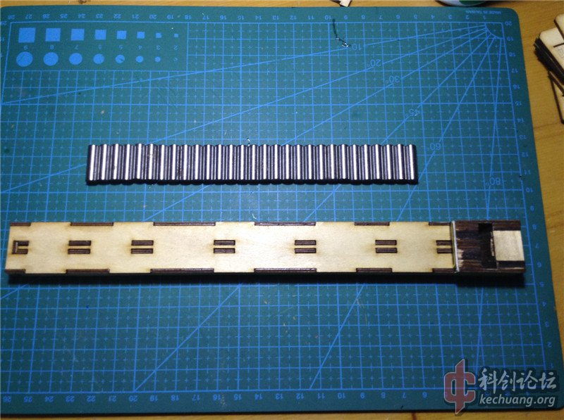

三、供弹机
  这里的供弹机是指将弹匣或其它结构内的静止弹丸送入加速核心内可触发位置的组件,目前使用的供弹机能提供12m/s的初速。
  此帖中有供弹机的测试视频:XXXXXXXXXXXXXXXXXXXXXXXX/t/72986
  供弹机工作流程:主控板收到扳机信号后根据波段开关选定的击发模式输出触发信号,与供弹机上指示弹丸是否到位的光电开关信号一同触发与门,与门给开关元件发射信号,开关元件仅将锂电池的电流通入T插接口,T插接口直接连接供弹机线圈,弹丸到达一定位置后,指示弹丸到位的光电信号切断,线圈断电,弹丸向前运动进入加速核心。
  本作的供弹可以说是最大的亮点,为卧式弹夹+电磁线圈 的全新方案。
卧式弹匣中弹丸与加速核心轴线垂直,一组曲面将弹丸旋转90度后进入供弹机预加速位置,此时此弹丸处于枪管中轴线上。放张P90的供弹原理:
再放几张供弹机相关结构的图:
整个供弹机的图片:
下图中可以看见的一个弹簧是“弹匣弹出弹簧”,此外后部的凸起是“弹匣锁定弹簧”
锁定弹簧在弹出时锁定弹匣的位置同时承受“弹出弹簧”的压力,按下锁定滑块释放弹匣,“弹出弹簧”会将弹匣弹出,方便卸下弹匣。(目前设计的还不满意)
供弹机线圈外包1mm镀锌铁板用以增强磁场,对于这种不需要高速度而需要较大电磁力的场合非常适用。
(拆装改动了很多次所以这一个有点惨不忍睹)
卧式弹匣,容量可见一斑,枪上预留的空间实际上可容纳60发的单排弹匣。
供弹机、弹匣、主控板、加速核心连接:

二、电磁供弹
  其实电磁供弹就是普通的可控单级炮,除此之外貌似本版乃至电炮爱好界的全自动方案都使用的是撞击式电磁铁。
本人目前没有使用撞击式电磁铁的原因:
1、动作速度太慢,实际测试中只能达到7-8个往复每秒,CG-42的射速为7.7发每秒就是这个原因,本人想超越其射速只能另择它法..
2、提供的弹丸初速低,不能使加速核心很好地工作
3、噪音较大,加了吸收冲击的硅胶垫后仍然不满意,本人希望做到整枪无声音、光源暴露
  使用了电磁供弹后,克服了以上三个缺点,尤其是供弹速度,波形表明单发弹丸通过线圈耗时3毫秒左右,有弹匣的情况下第二发下落到位在6-8毫秒左右,而此时前一发弹丸已运动较远距离几乎不会再受电磁力影响,故可以连续击发。也就是说,最高连射速度可接近6000RPM!一个枪管就快赶上近防炮了..
当然实际使用时用不着那么夸张,通过单片机限制射速在10发/秒,三连射要更快一些(人观察不到间隔)。
与撞击电磁铁对比优劣分析:
优点:
1、射速逆天
2、提供的弹丸初速较高
3、效率较高
4、几乎无噪音
5、长度短,因为没有后部的电磁铁,可以留出更多长度给加速部分
缺点:
1、可靠性低,电磁力峰值较小,设计不佳容易出现卡弹,不像撞击式电磁铁的瞬间冲击力作用于弹丸。
2、电气结构较复杂,光电开关和连接插头都是安全隐患,进一步降低可靠性
3、线圈产热较集中,密集击发时需散热,而电磁铁的体积大阻抗高,发热不明显
说实话本人认为电磁供弹的优劣相抵..可靠性和发热问题让人头疼,预计将来的改进会换回撞击电磁铁供弹再做对比。
不过长度短的优势在手木仓结构上很有价值,如果将来真的搞电磁近防炮之类的变态射速炮的话还是会用电磁供弹的。

799097
怎么隐约感觉今天电炮版就我一个人...[s:26]
连吐槽酱油的都没有....
再放张大图打打气....
