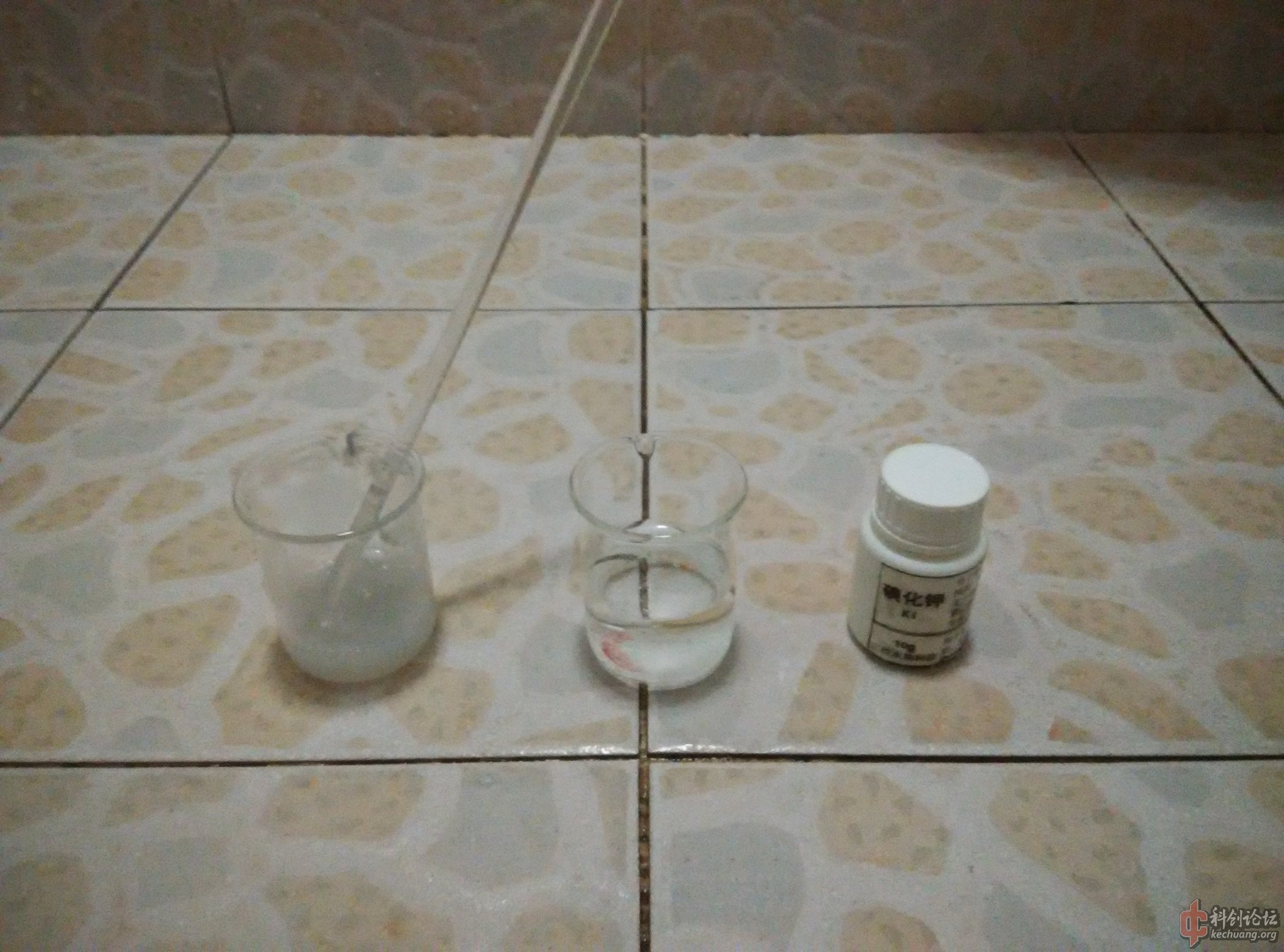

因为工作的原因无法做比较大型的实验,今天试着做了一个经典的实验——大象牙膏,并稍稍改进了 一下
这个实验曾经被美国科学杂志评为十大经典有趣实验之一。
原料:30%的双氧水,碘化钾,表面活性剂,淀粉糊精
先将淀粉糊精、表面活性剂、碘化钾溶解混合,得到悬浊溶液。

这个实验简单,不过原理不是一两句话说清楚的。
反应中碘化钾参与与了反应被氧化出碘单质,体系的PH朝碱性移动,碘离子同时又被进一步氧化产生碘酸根离子,而碘单质也会被过氧化氢氧化产生碘酸根离子
所以溶液可以看见明显的变蓝,但后面蓝色会变浅,不完全是泡沫的稀释作用

为什么不用量杯来做?
smith作者
9年6个月前 IP:广东
777033
引用 技术宅27:
为什么不用量杯来做?
这个反应放热的,而且用量具做实验不好吧

用个500ml的原地烧瓶做话,会不会往外喷射?
smith作者
9年6个月前 IP:广东
777117
引用 rudolf:
喷出来是肯定的,不过一开始速度比较慢,要持续一段时间才能喷,另外表面活性剂加的多的话,也是影响发泡速率的
