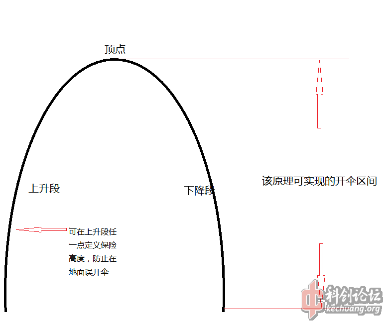

1、该系统的作用:可实现顶点及下降段任一点开伞。

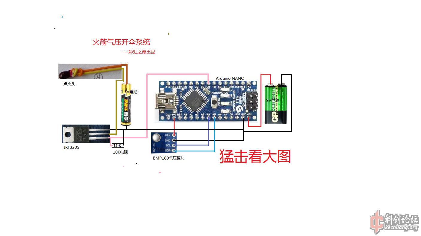

2、该系统电路连接图:
本系统将之前的继电器换成了场管,避免了继电器模块的大过载情况下误动作的隐患,同时降低了成本,减小了系统体积。
3、配套程序:
模拟测试碰到点问题,完善后重新贴上。抱歉
4、成本:
arduino NANO     15元
BMP180模块        8元
IRF3205               2元
10电阻                  1元
点火头                   0.6元
1.5V电池               2元
9V电池                  3元

2、BMP180模块对气温及气流敏感。
2-1、请在放置BMP180模块的箭体周围钻3-4个3MM左右的孔即可。
2-2、请不要让高速气流直接吹在BMP180模块的气压孔上。(如图)
2-3、请尽量保持BMP180模块的温度恒定。
3、稍大的火箭请务必使用弹性连接绳连接箭体与伞,防止开伞瞬间伞绳被扯断,这是有过实际发射案例教训的。
4、本系统理论上完全可行,目前只进行了初步手抛测试,未上箭实际测试。

那个点火头1.5V可以点火吗?电流多少呢?
Currying
10年4个月前 IP:甘肃
750828
引用 华德茂234:
看你引线电阻了。以前我拉了300m的电话线,用48v的蓄电池都点不着。。
