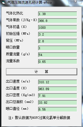

该软件系本人根据热力学公式,利用VB编写,考虑了气体可压缩性,以及管道中流动的内能-动能(温度-动量)转化,能设计出与实验结果十分接近的参数。
attachment icon 气体压降孔径流速计算.rar 4.68KB RAR 118次下载
软件使用说明:气体比热比、气体常数、气体初始温度等可根据我之前发布的PEP软件计算得出,初始压强与背压之差即为喷注压降,质量流量根据发动机内弹道软件计算得出,流量系数对于普通光滑圆管(雷诺数>2000)的结构,当管道长径比为3左右时,可取0.75-0.85。喷口数量根据喷注器类型和钻孔工艺自行设定。

看上去好和諧
不知道能否用於固液混合發動機的計算
另外噴注器的細節如何處理呢?

可以用
北航的固液混合发动机资料里面只增加了一个燃料退移速率(药柱燃速)的参数,数值为实测。

退移特性也有计算公式,但因型面的变化规律和理论差距太大,受(气体喷注器)气体流场的影响较大而意义不大

引用第3楼焓熵`于2012-06-01 11:29发表的  :
看上去好和諧
不知道能否用於固液混合發動機的計算
另外噴注器的細節如何處理呢?
可以使用,只要不是两相流,均可完美拟合!
至于喷注器,是个复杂的课题,要用较大的篇幅才能叙述清楚,小熵熵可先选定一种工作模式,然后我来解释一下。
