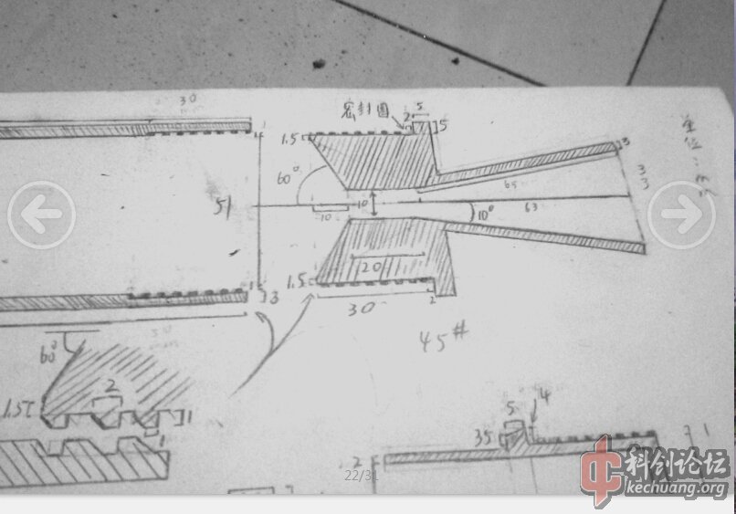

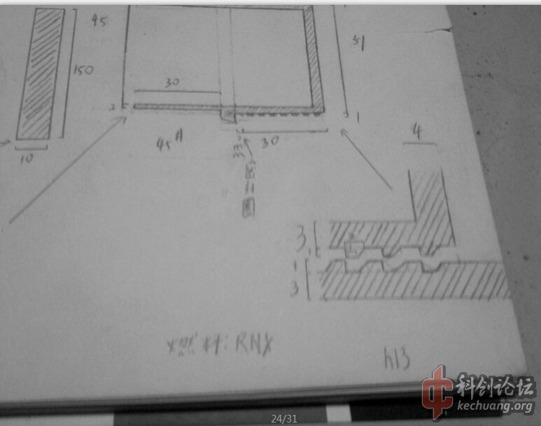

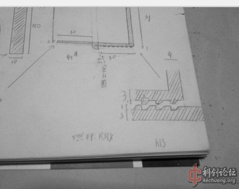

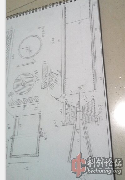

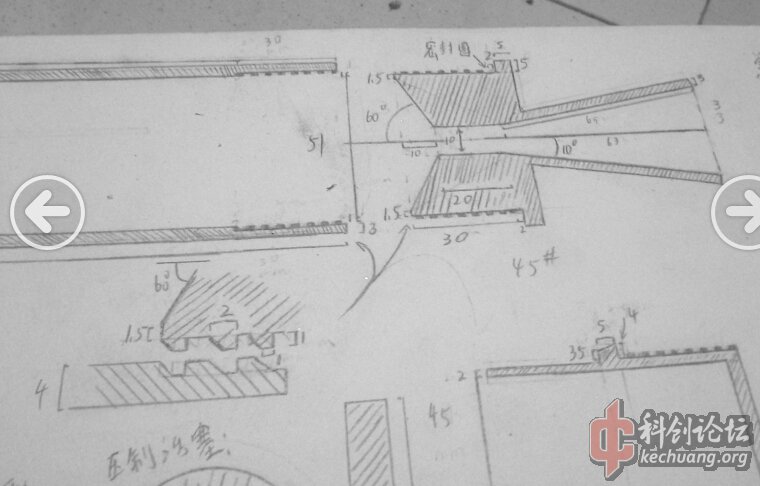

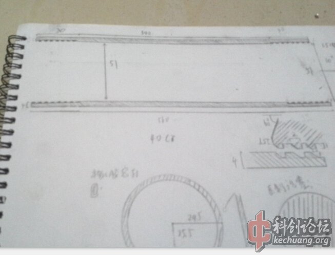

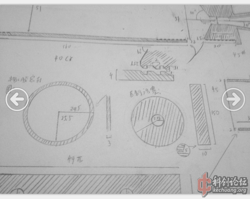

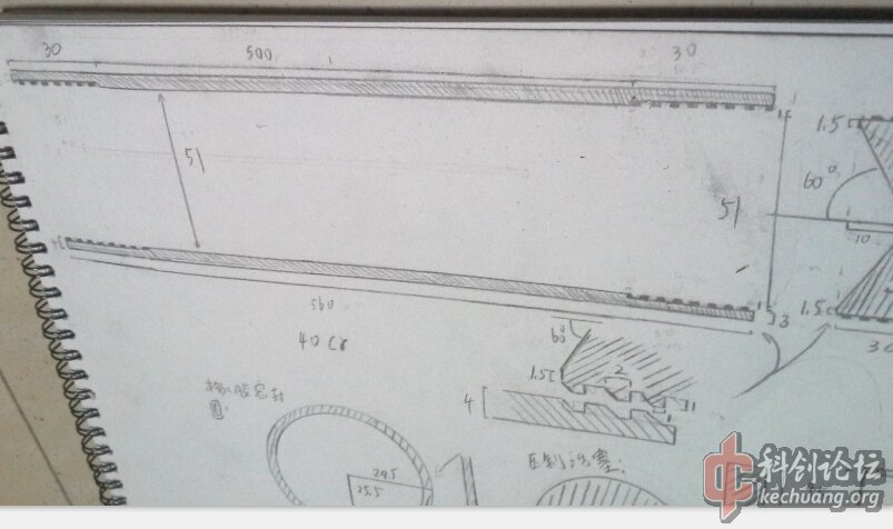

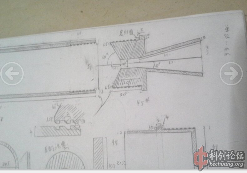

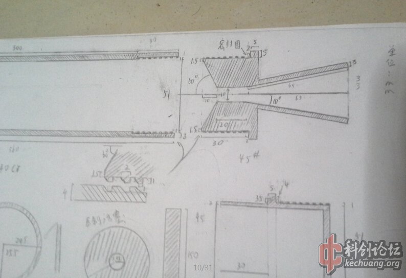

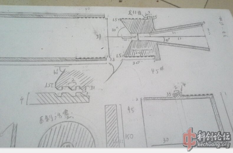

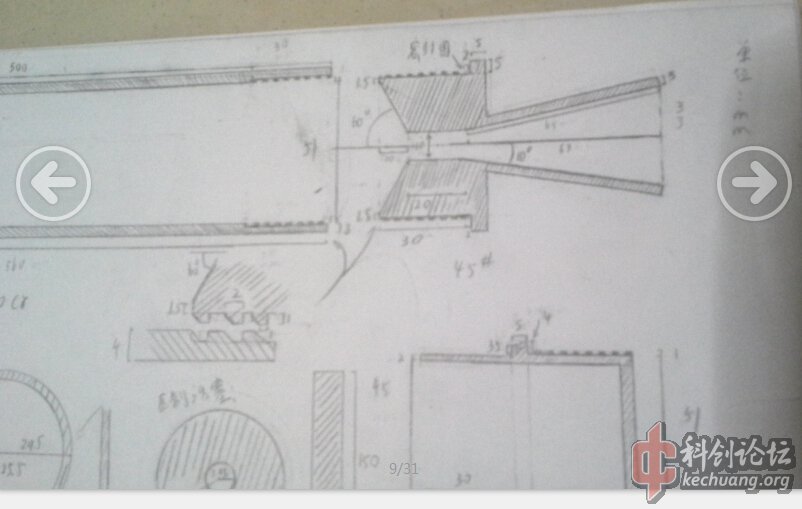

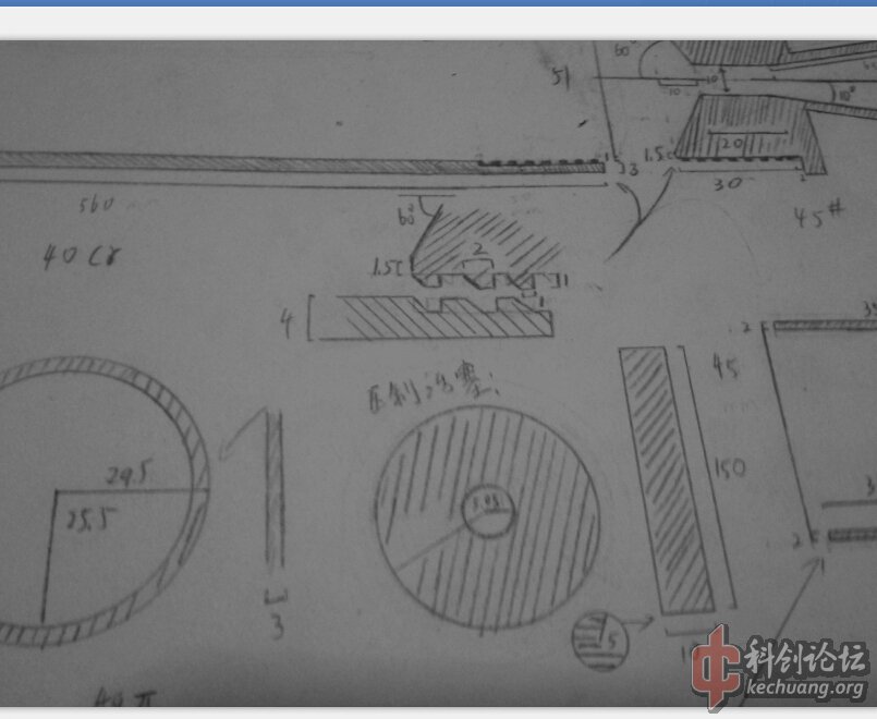

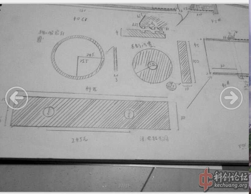

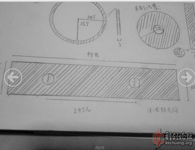

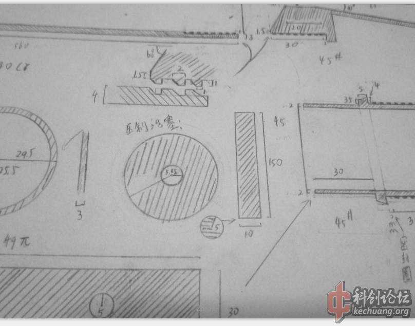

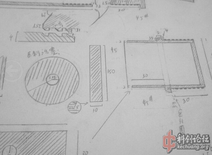

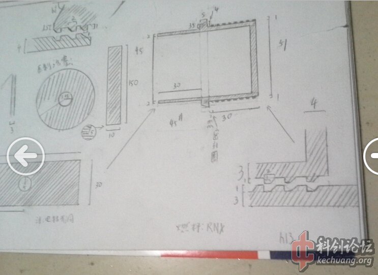

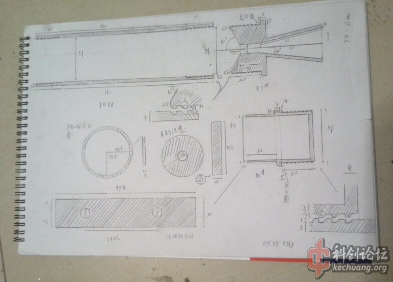

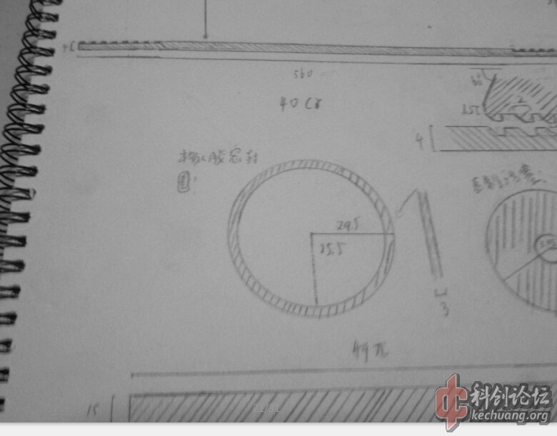

手工一张51mm发动机设计图,求审核
因不会CAD,就手工画……
现有以下几个问题还不太清楚:
1.外径为50mm的pvc内径多少
2.在最大喷燃比相同的条件下,最小喷燃比大小对火箭工作的影响(意思就是这个能否用星空)
3.我设计的喷管(堵头)外径到底要等于内经还是要小1mm

注:压药活塞的外径等于外径为50mm的pvc的内径减1mm

题目上有,“一张51mm的设计图”,“一张”,一比一的一张纸都能画下
那个链接是清晰的图的压缩文件,你看不清的话可以下载
我的画功是被逼出来的(有一段被逼着学素描,速写,国画,毛笔字的经历)……记忆犹新
话说咋没人解决我的问题……

给LZ个提示,PVC的外径基本是固定的,但内径不同是正常的,尤其是不同品牌不同价格的产品,而且有时候同一根管两端的内径也会有少量偏差,即使是同一批次的管也是有误差的,但是比其他的误差要小。
七公里垃圾站职业技术学院作者
10年5个月前 IP:河南
742743
引用 qwv299v:
还是不想用纸卷,误差才大,稍微用点劲,就爆裂,变形
七公里垃圾站职业技术学院作者
10年5个月前 IP:河南
742744
引用 qwv299v:
好吧,理解了,那X宝上内径45外径50的多么
七公里垃圾站职业技术学院作者
10年5个月前 IP:河南
742745
那最小喷然比的问题呢
能否用星空,好像最小喷然比大了也会炸

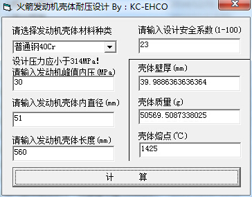

你的喷管是多长的呢?请教下30mpa和安全系数是怎么计算来的呢?
七公里垃圾站职业技术学院作者
10年5个月前 IP:河南
745453
引用 1030879430:
喷管长度上面标的有
壁厚计算也是这个论坛上的(EHCO)干的
