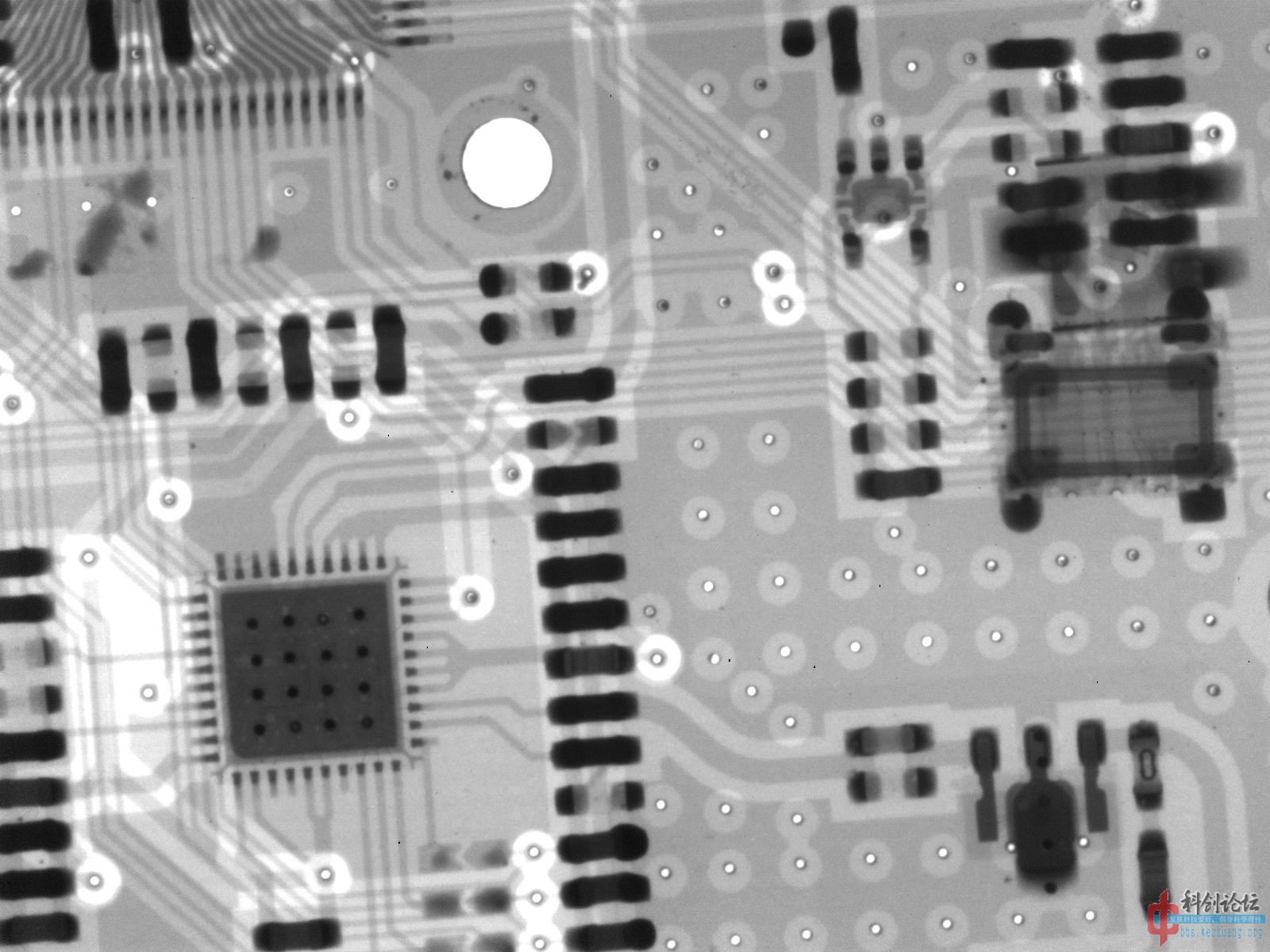

徐版主的DR到了,发布几张数码摄影作品
虎哥2014/07/19电子技术 IP:湖南
终于部分告别了胶片时代,真是方便啊,感谢徐版!

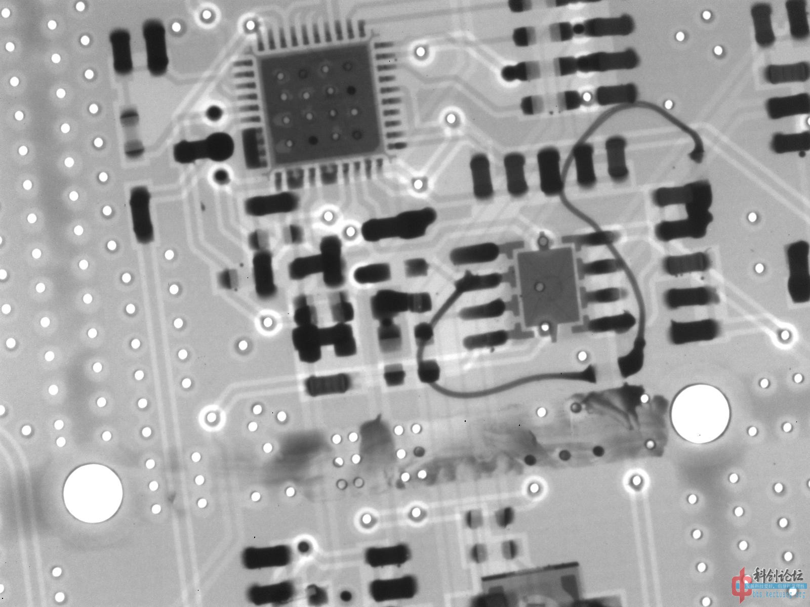

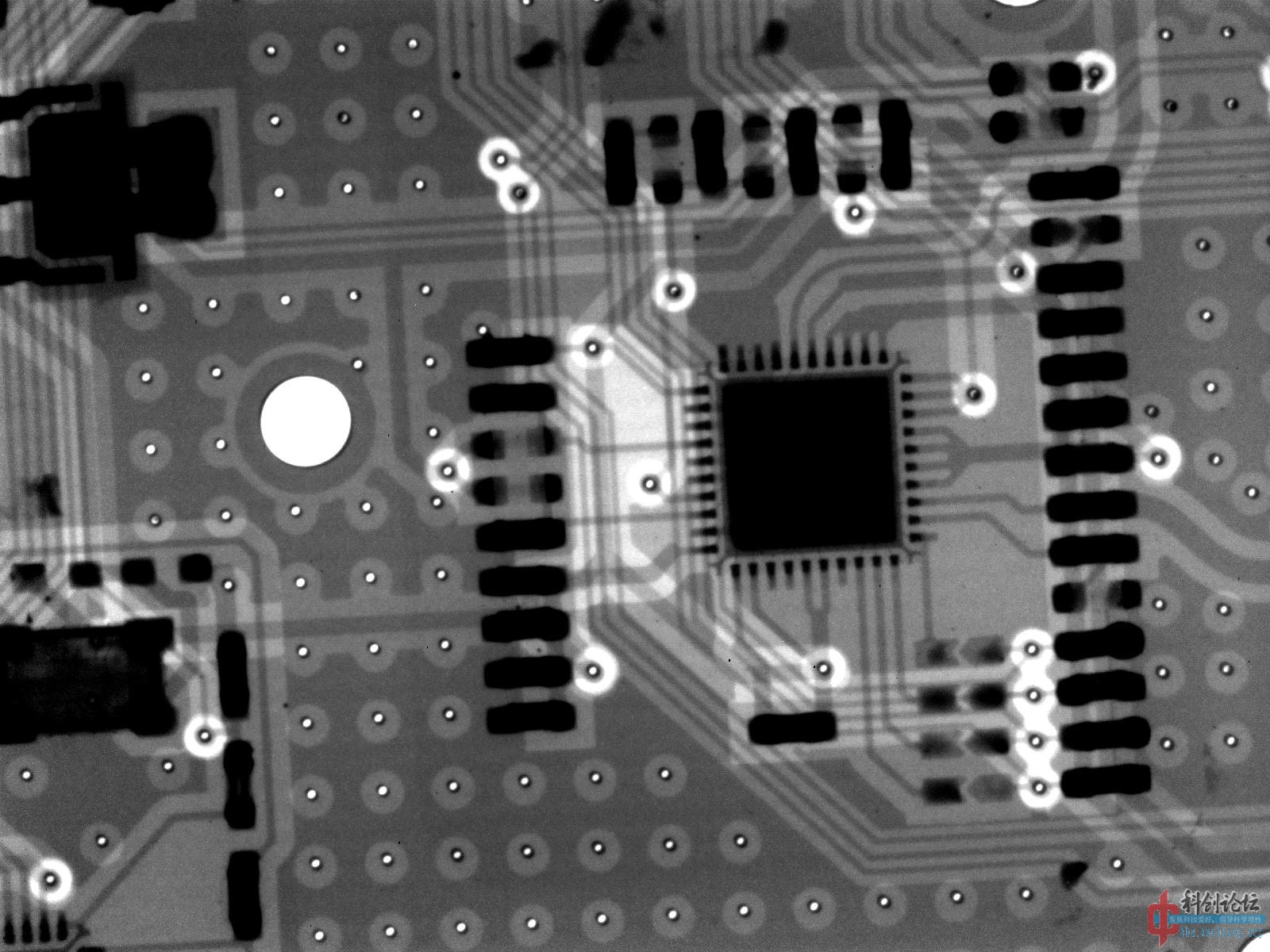

曝光均为20mAs,电压不同。无法显示芯片下面细节的,是65KV,能显示的,是80KV。经过后期。
实践证明,论文中吹嘘的1mAs拍出片片,只能说是看起来略有一点影像的最低曝光量。实际上和胶片的可用灵敏度差不多。。
DR太贵了,邮票大小的一块价格至少1万,要是A4纸那么大一块,恐怕要近百万[s:10] 。
什么时候数码摄影才能普及啊!!

总算能物尽其用, lz的20mAs是我手持商品机望尘莫及的(最大single shot才2mAs.....), 我一般在0.3mAs左右即可达到图片上效果,可能是由于牙科机焦点到成像平面距离在15cm左右,而且发射角很小,大约1/3的能量都照到传感器上了。

总算能物尽其用, lz的20mAs是我手持商品机望尘莫及的(最大single shot才2mAs.....), 我一般在0.3mAs左右即 ...
现在这个距离焦点大约1米,越远越清晰[s:12]。
