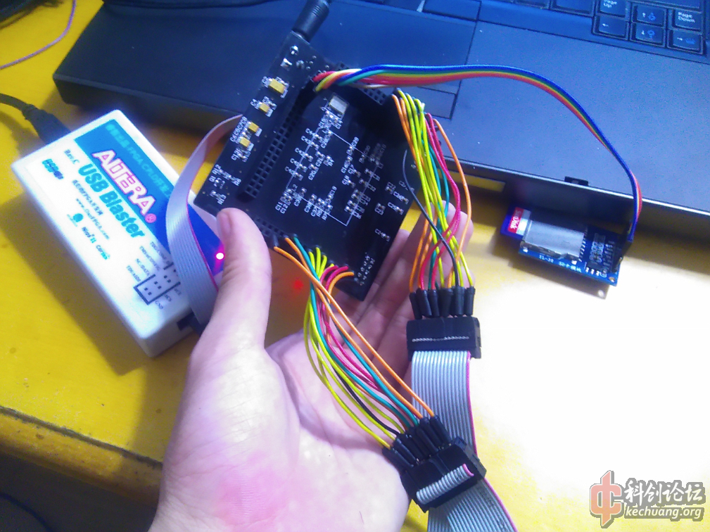

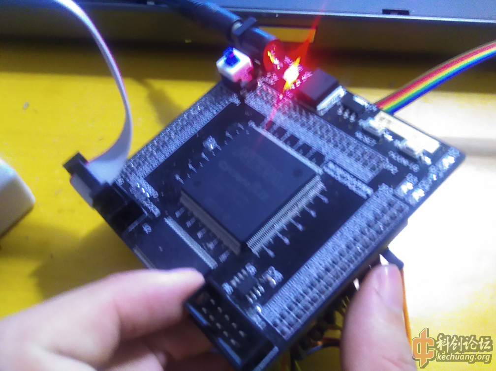

FPGA核心板和SD卡模块
这一堆线是连到LED显示屏的
FPGA

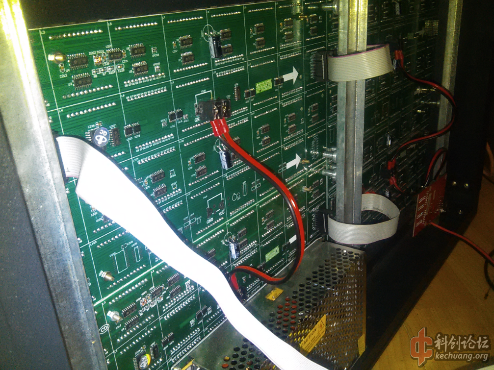

背面
背面满满都是74HC595 74HC138 74HC245 74HC04还有小场管。。。。。。又想起了当年疯狂玩74的时候

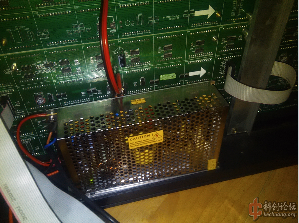

电源。。。。5V40A的,这货功耗贼大。。。。。。
