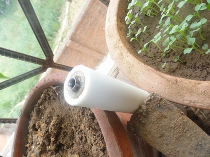

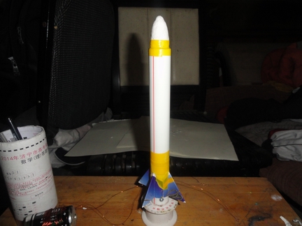

我从大前天开始制作这枚火箭,数据如下:
PPR管发动机,内径1.8CM,外径2.5CM
喷管内径0.6CM钢管,长2.4CM
药柱长11.0CM直径=发动机内径
内孔深7.5CM圆孔,直径=喷管内径
下堵头长2.2CM,纸+环氧树脂
上堵头长4.0CM,砂子+环氧树脂
火箭总长24.2CM
取一段燃料测试

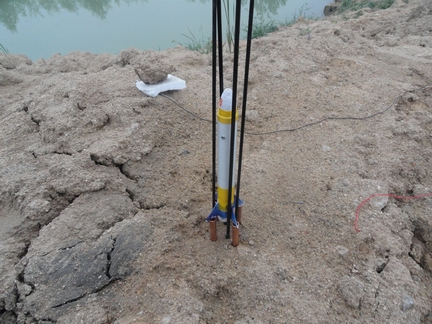

至发射场
发射视频
点击此处查看视频

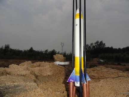

安装的近距离摄像头
点击此处查看视频
发射后

喷管用的是轴承吧,和我想到一块儿去了

不是轴承,是纸蘸环氧树脂卷细钢管

目测喷管堵了导致“炸膛”

用轴承更好,卷芯喷管的强度相对低一些

嗯,下回我试试

轴承喷管一定记得做好密封工作,这个尤为重要!

燃料没做好,燃速慢了,还有下次火箭造大点,小火箭很难飞上去

用环氧树脂密封

你的燃料燃速过低 而且火箭出轨的瞬间便掉头 3个原因:一是内孔部位畸形或燃料成型挤压工作未到位 二是尾翼差 3就是燃速过低

rnx燃速本来就没多快,你还把喷管弄这么大,导致压力不够,燃速下降,推力减小,不知楼主计算过没有,

说燃料没做好燃速太低是什么心态。。。rnx就这么点燃速。。而且发动机要用ppr做

应该RNX喷出的残渣把喷口给堵了  我以前试过    8mm的喷口  试车完毕后喷口就3mm了应该是RNX比例不对

后来搞明白了,是硝酸钾和铁红重结晶时水没完全蒸干
