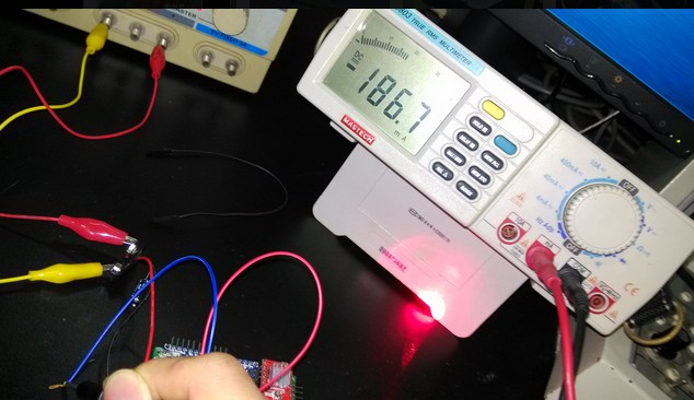

关于激光发射管是长这样的
引脚定义
先小心将引脚焊上引线,除了gnd(-),电源(+)不能碰到引脚以外的壳体
然后把激光发射管装在外壳里,这个外壳我是以前从tb上4.5买的9mm半导体激光管里拆下来的,里面连透镜和弹簧都有,我就把原来的发射电路拆下来装上这个激光管
这样激管部分就做好了,我手上的这个管子在在3.3v上有186ma,感觉有点超载的感觉,可以加个电阻来限流试试

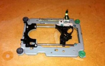

然后分别把俩托架上的步进电机的软排线换成较长的引线,当然如果你电路板的接口支持也可以不换
将其中一块托架固定到光盘托盘(也是光驱里拆下来的)上,另一个横过来固定到光驱的塑料架子上
然后立起来交叉固定
