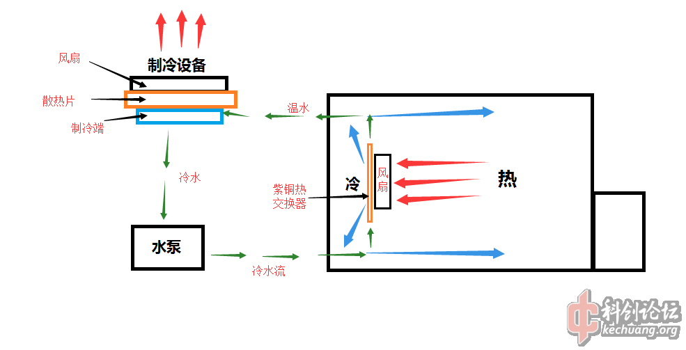

补图,刚画的,采光、空调、通风功能都是独立开来的。
主体结构图

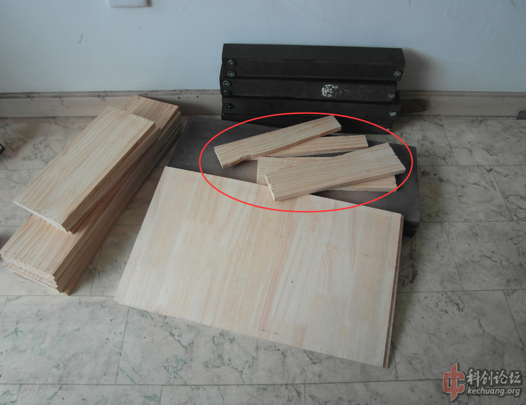

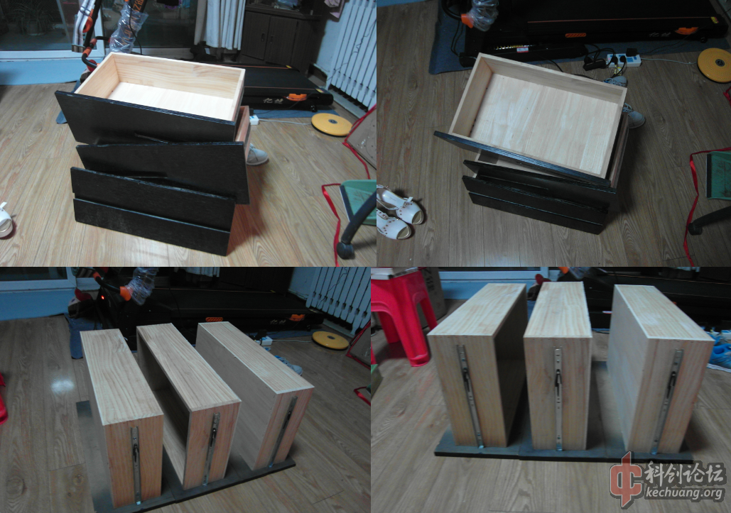

结构主材:楼下捡的3个抽屉,拆解前照片。
拆解后,手艺不精,拆碎了。。。
先拼一个底板,用3个抽屉的正面拼组而成。
其他主体结构,上面放着的带风扇的就是半导体制冷设备,电气部分后面再说。

成品还有大量优化空间(其实就是自己设计不好的地方),留待实际情况再修改。总结一下最重要的两点:功率,保温。
不要小看这个小房子,有125升的容积,功率不足的话,设计余地就很紧张,比如外部制冷功率60w,除去各种效率损耗剩下40w,加内部风扇都不敢加大,那些都是热源。而保温则是重中之重了,酷暑烘烤箱壁,如果不加保温,温度上升非常快,我下面的优化方向主要就是做保温了,希望公主能放过外面的保温层。

制冷部分我走了弯路,风冷改水冷,后面才找到有商品水冷。功率120w,实际功率估计在80w左右,4cm*4cm制冷片两个。
216w的水冷设备已网购,在路上,准备串联起来,还有温控电路也在路上,给公主用最好的,不惜工本了。

感觉风冷较好,你弄12V小电扇对流空气有意义吗,热空气还是进来了,改风冷冷空气底下进来,开个天窗热空气排出,赶脚效率更好,还有小兔兔粑粑怎么处理?好像兔子不会像狗狗找地方解决,下面加个抽屉来收集粪便吧。

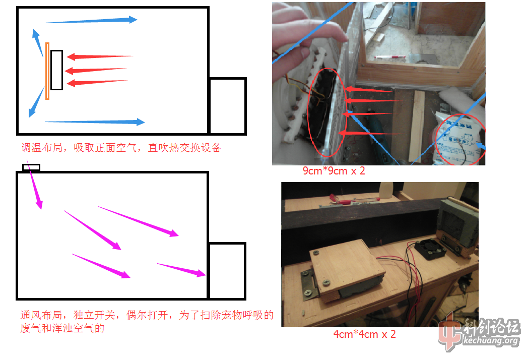

17-18两幅图自己看——细节决定成败,楼上的,读帖要仔细,回帖要谨慎——论坛有风险。先好好读帖吧

773198
大家和谐讨论哈,是我贴图不全,没有结构设计图造成的。
17,18图的是外部通风,不参与热交换对流,主要功能是扫除废气和浑浊气体的。
内部热交换有另外的风扇。
通风、采光、空调在设计中都是独立的功能:)
