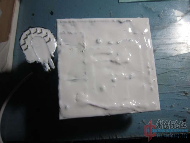

       涂了一层硅胶

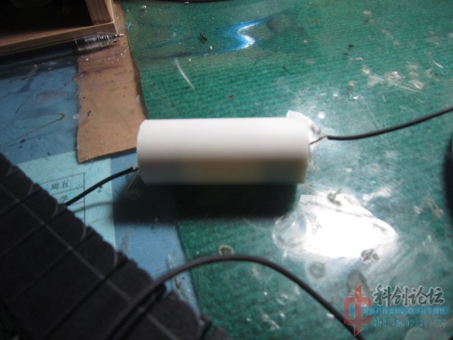

       密封式火花隙(5-10毫米可调,放了一点生石灰,防止铁电极氧化)。噪音小了不少,本想把管子抽真空,由于没气泵,所以只能先凑合着用。

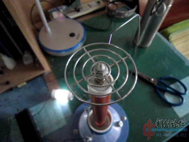

      抓拍打火瞬间(放电频率太低了)
       火花隙调为8毫米
       火花隙调为5毫米

       把限压电阻去掉,次级内部塞了一个磁棒,火花隙缩小到1毫米  ,电源还是12V5A。效果较前两个有所提升,不知是否谐振了。(环境有点乱)
        [flash=640,480]http://player.youku.com/player.php/sid/XNTkzODA2NjY4/v.swf target="_blank" style="font-size:20px;">点击此处查看视频
