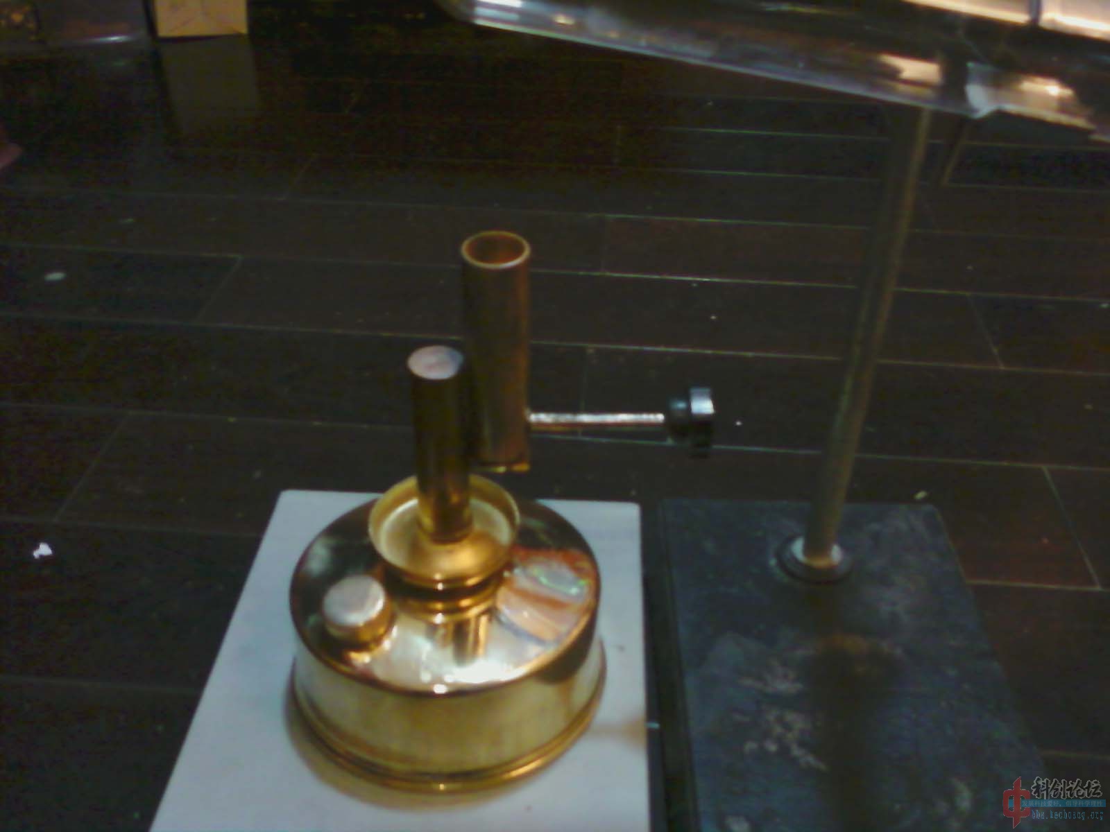

这个酒精喷灯可以换成酒精灯,当然酒精灯更安全![s:275]

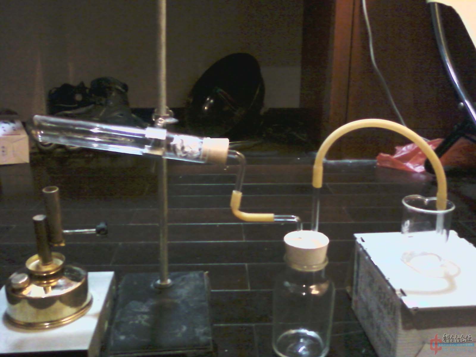

里放入高锰酸钾六勺,管口塞上棉花。
到了关键,伸进集气瓶两条玻璃导管要一长一短,管连接短的通入氧气,长的出气!!!
为什么一定要这样?一会儿操作时解释。
最后,出气管伸到烧杯底部,在烧杯中加入约70毫升水。
注意,为了使气泡细化,使二氧化硫充分溶入水中,我在出气管端加装了个去掉胶头的滴管。
开始自制:
加热高锰酸钾,放氧,使集气瓶充满氧气。
点燃小铁碗里的硫磺,把小铁碗迅速放入集气瓶中,盖紧。
注意,不要忙中出错,把长玻璃管插到小铁碗里了。[s:214]
为什么玻璃导管要一长一短呢?
因为二氧化硫的密度比氧气和空气都要大:
氧气:1.429克/升
空气:1.293克/升
二氧化硫:2.551克/升
接着集气瓶全白了,全是二氧化硫
最后,白烟从滴管中滚滚冒出!
当一切都静止后,测一测烧杯中液体的PH,呈弱酸性,这正是亚硫酸[s:220]
把亚硫酸放置在干燥、通风良好的空气中几天,氧化一下...
几天后...
测一测烧杯中液体的PH,呈强酸性,这可能是硫酸
