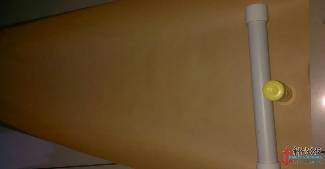

这应该可以算是上一个帖子的续集吧,箭体是牛皮纸,头锥热熔胶加钢珠。

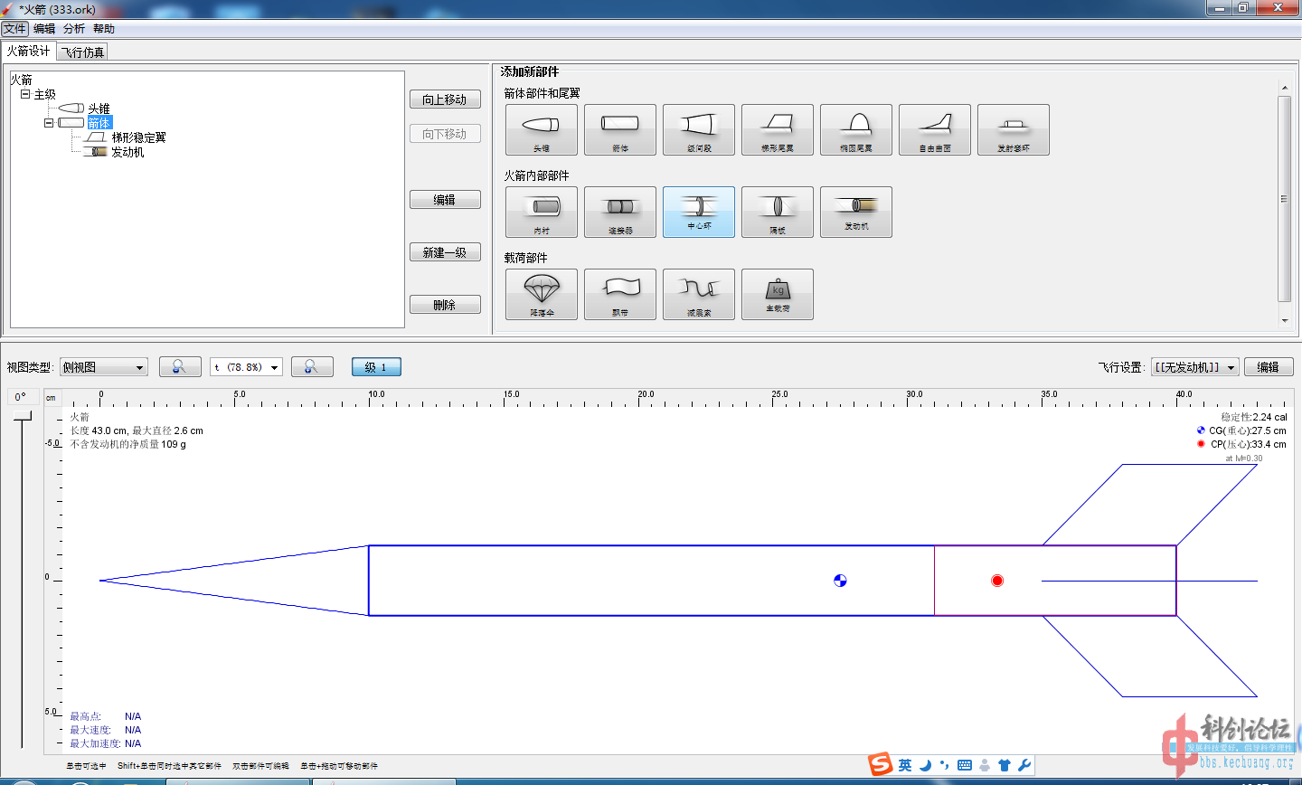

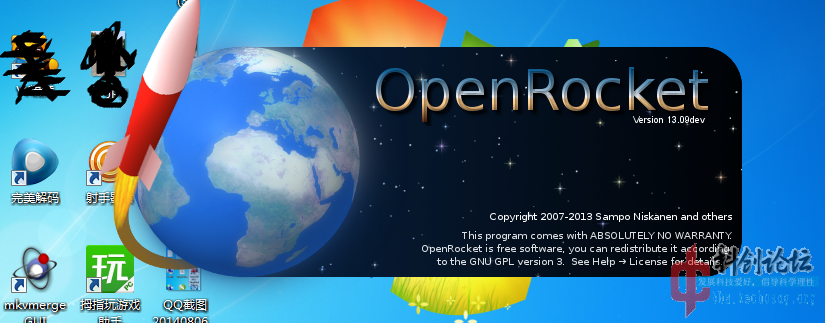

使用openrocket进行设计。在此感谢为汉化作出贡献的大神们

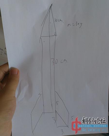

头锥长径比3.5,没条件搞抛物线,就来尖的吧,箭体三十厘米,发动机67克
开始设计
画出图纸,好吧,我承认图很烂,不过能用就行了

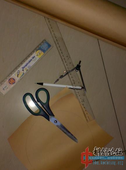

工具大全

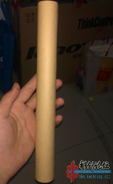

先制作箭体,裁一段牛皮纸,箭体三十厘米,就裁35厘米
找一个和发动机尺寸一样的管子来卷
卷好

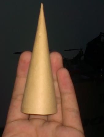

按照箭体尺寸制作头锥,裁个扇形,好吧,应该要计算的,省略不说
卷好
制作连接箭体和头锥的,,,,额,就叫连接器吧
卷好
试验一下
接下来制作头锥,预定三十克,材料全家福
先热熔胶打底,再加入钢珠,调好质量
连接 连接器
实验,完美
呵呵
再来制作尾翼,先画个模板
一目了然
搞定
全家福
先确定四个尾翼的位置
热熔胶固定
挺好
装饰一下

内啥,OPENROCKET可以用于仿真?
SunSky
10年10个月前 IP:未同步
714011
那个游戏上的发动机和你的发动机不一样吧
SunSky
10年10个月前 IP:未同步
714029
attachment icon e.ork 1.23KB ORK 49次下载
你确定这个仿真管用?好像没有发动机。请问楼主,应该如何仿真?怎么用他来仿真压心和重心?楼主该如何选择那里的发动机?只有几个特定的规格。

SunSky 发表于 2014-8-19 17:45
你确定这个仿真管用?好像没有发动机。请问楼主,应该如何仿真?怎么用他来仿真压心和重心?楼主该如何选 ...
他那个是傻瓜软件...G局就是用他制作火箭图纸

LZ为什么我下的OPENROCKET是英文版的,你的是在那里下的啊?你能把这个仿真软件发上来吗?或者来个链接也可以哈,谢谢了!
