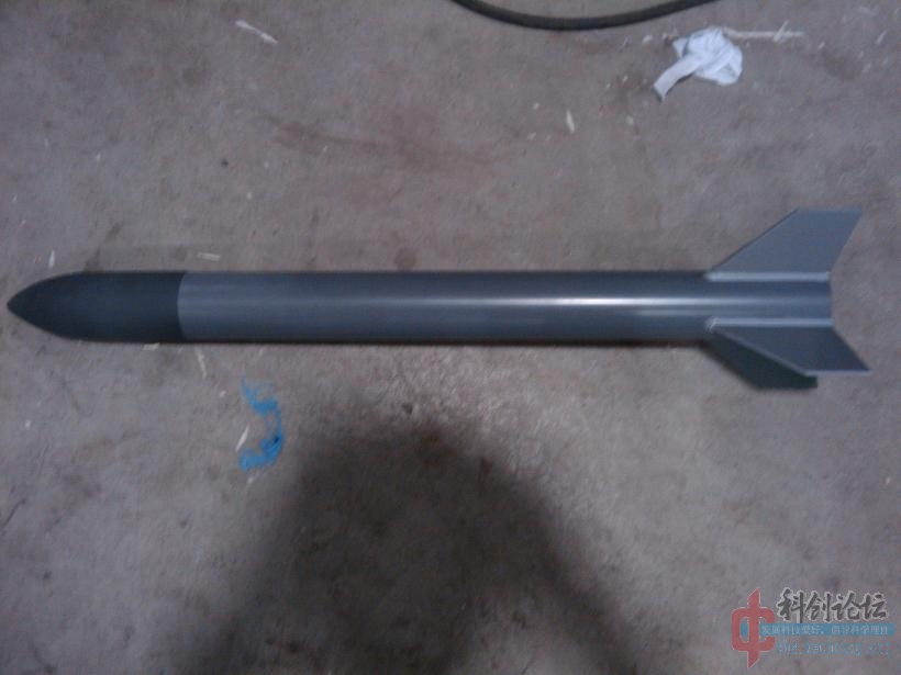

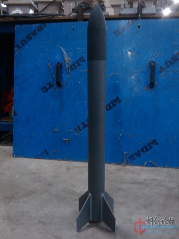

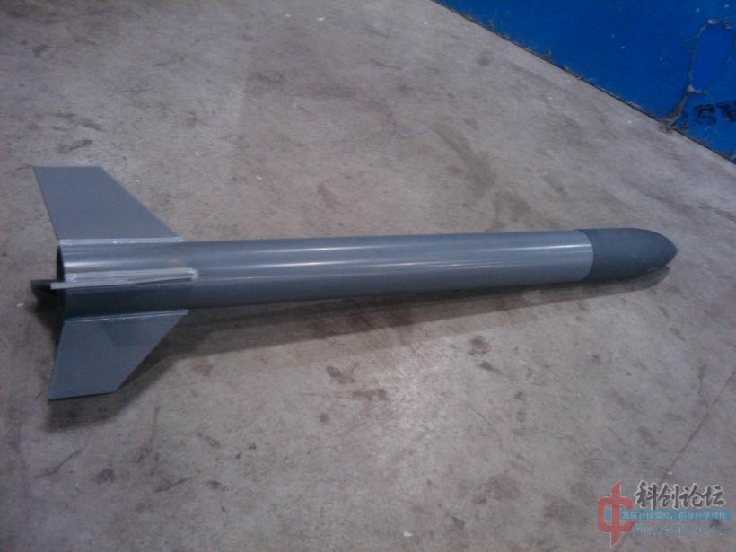

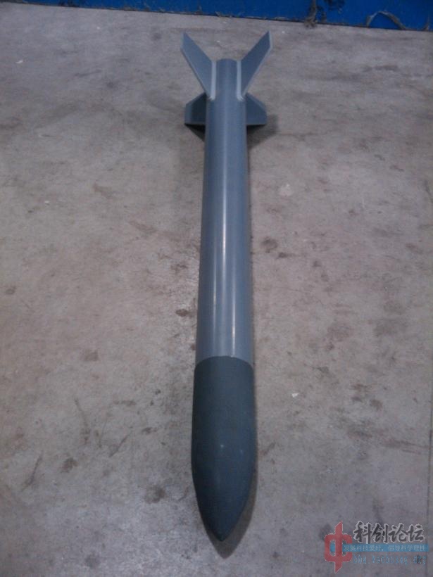

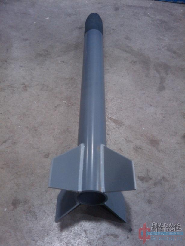

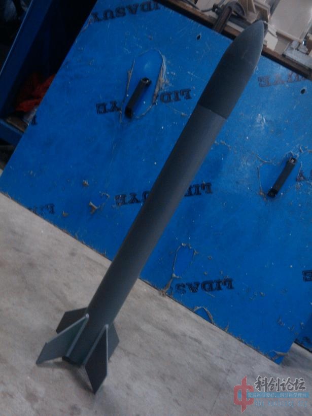

不好意思各位,原帖超过了时限,无法重新编辑,只好开新帖了。
全部PVC质,整流罩为60MM直径长220MM的实心PVC圆棒制作,身管为外径60MM,内径51MM的优质PVC管,耐压2.5MPA,尾翼为5MM厚PVC板制作。箭体总长为728MM。
