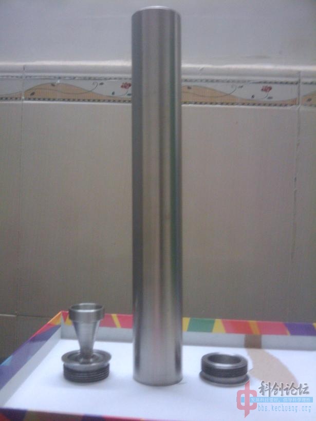

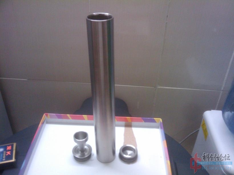

1:钛管机身长度280~310MM,内径40MM,外径45MM。
2:拉喷堵头采用45号钢车制,拉喷喉径8MM,收敛段角度65度左右(加工过程中角度有跳动),扩张段角度不大于30度。
3:扩张比为1:9。
4:设计燃料为RNX,采用两段装药方式;设计为全面燃烧,恒定喷燃比800+(端面忽略)。
5:重量不大于800克。
6:内壁光滑度佳,有图为证。
7:螺纹处最薄处约为1.5MM。
8:耐压以抗拉伸强度为900计算=900×最薄壁厚1.5MM÷内径40MM=33.75MPA。
耐压以抗拉伸强度为500计算=500×最薄壁厚1.5MM÷内径40MM=18.75MPA。
好了,话不多说,上图!(图片中的发动机EMS往河北石家庄)

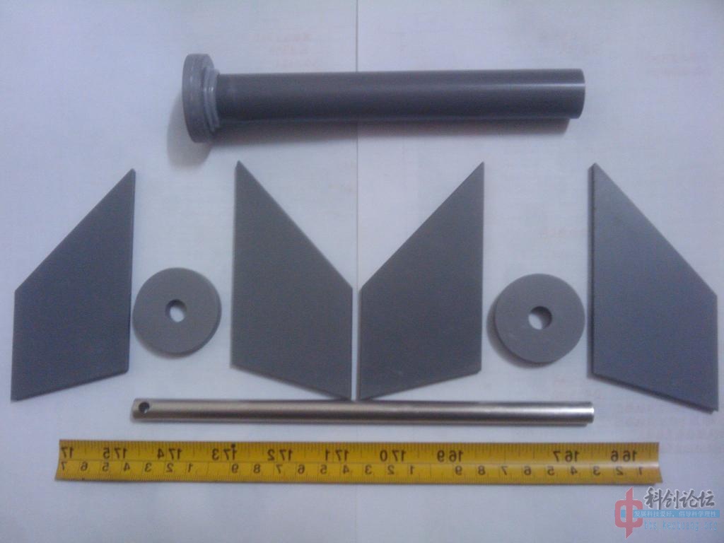

第一张图片简介:55MM级尾翼四片。
                            外径39MM,内径10MM的定心板两片。
                            带径向孔的药柱中心孔预制钢棒一条,10MM直径。
                            手动压药杆一条。
此型号钛合金发动机价格400元包EMS,另有一条340MM长的价格450元包邮,前两名订购者赠送第一张图片中的配件一套。

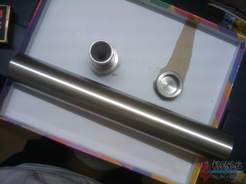

喷喉那里加固一下就好了,那里很容易烧穿
