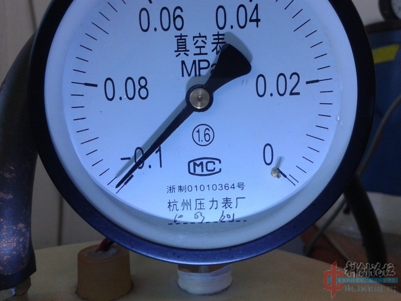

真空仓进行真空浇筑作业时的真空表特写

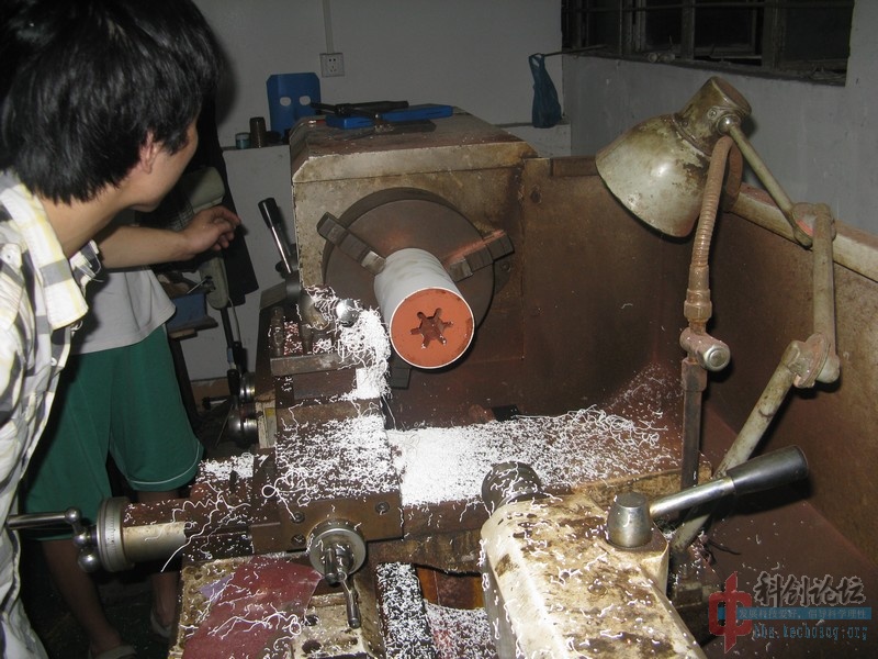

使用CNC对药柱进行星孔加工,制造出的110规格药柱与75规格药柱

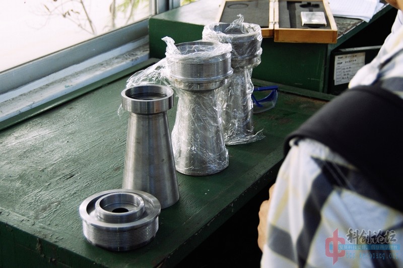

打磨发动机外壁
喷口及石墨衬吼
请允许我无耻的笑了

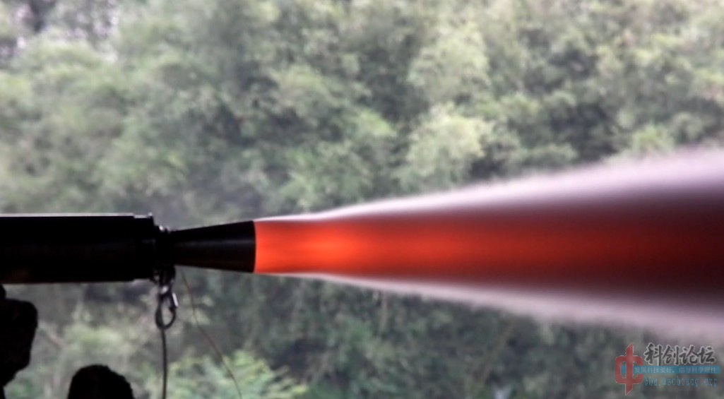

测试视频截图
RNX终于吐出明显的环环了~~~
全景截图~
测试视频:点击此处查看视频

提醒LZ,用角磨机要配防护眼镜、戴手套。发动机外壁似乎直接用纱布更方便磨平吧,在车床上用角磨机恐怕~~
PS:你们实验室还有车床? 看风格是沈阳一机的~
zill25

引用第5楼samhrc于2012-07-08 00:20发表的  :
开车床不允许戴手套,用角磨机又要求戴手套,所以在车床上用角磨机本身就是一对奇葩,只有伟大的广局在缺少外圆磨床的情况下才能想出这个人定胜天的办法[s:274]

马赫环,有木有!有木有!

417458
Mach Disk很明显很漂亮~~~~~~~~~~~[s:319][s:316][s:269]
