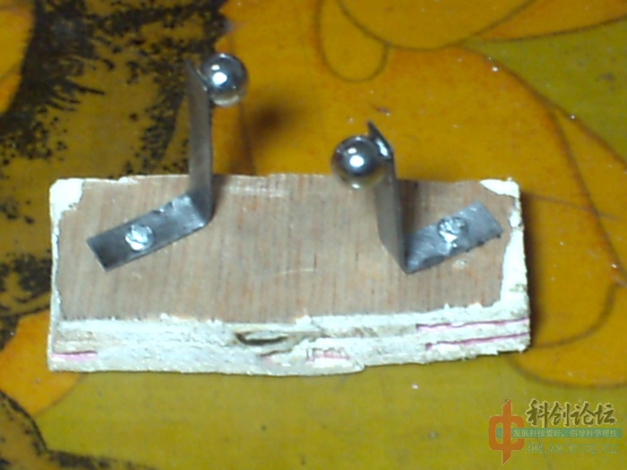

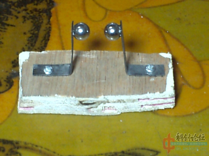

看看这个迷你球隙打火器
五成熟的牛排2012/02/07极客DIY IP:江苏
是用电容把6mm钢珠和铁片焊在一起的。
调整铁片弯曲程度或是旋转铁片都可以调整间隙大小。
这个大概能胜任多大功率的变压器的电容组打火呢?
+10  科创币    小特斯拉圈圈    2012/02/07 不错,就是底座有些难看。。。
+1  科创币    NoxTyrannus    2012/02/07 在强大的电火花下,焊点会不会悲剧?
+1  科创币    delete    2012/02/07 用电容什么把球和铁焊一起。。。。
+1  科创币    最高主机泡泡    2012/02/08 用电熔焊。。。
+1  科创币    agckl1456789    2012/08/06 注意老外曾做过这种EMP Generator。试试提高脉冲频率,靠近球的距离,在旁边放计算器,看看计算器乱码

不错,就是底座有些难看。。。
还有,木头潮气大的话这样弄有可能走火...
yz710804695
13年5个月前 IP:未同步
364409
底座会漏电诶 换有机玻璃吧= =
五成熟的牛排作者
13年5个月前 IP:未同步
364412
回 楼主(五成熟的牛排) 的帖子
回 愤怒的企鹅 应该不会悲剧吧,因为我试过用老虎钳都很难把它掰下来,最后掰下来了铁片上就有一个小洞……(PS:我用400V4mF电容焊的,加0.1欧线圈限流)
另外我觉得是底座先悲剧(可能会被烤成木炭……)

木底座稍微有潮估计就不灵了,图一结构,旋转拉距后,放电应该在铁片的端角上不在钢珠上
五成熟的牛排作者
13年5个月前 IP:未同步
364427
回 5楼(rrtret) 的帖子
这种方法只是微调,大调的话可以多打几个孔……
