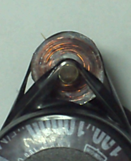

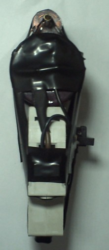

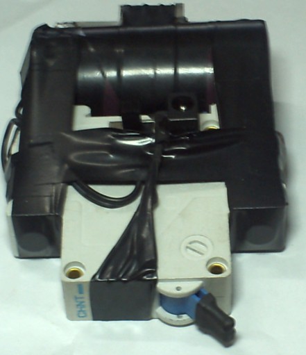

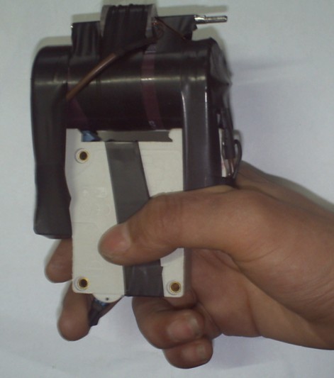

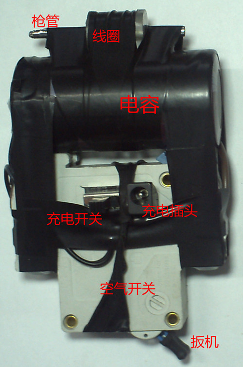

最近无聊又做了个电磁枪,可以拿在手里打或是给电容充满电后带到别的地方打,但不能远离电源使用。
很低级、很简单,高手勿喷。
电容是100V10000UF的,最大储能50J,线圈用0.48左右的漆包线分11层绕300匝(±10匝,没仔细数),子弹用直径2.6mm、长30mm、质量1.1-1.2g的铁钉,软件模拟得出的速度为20m/s,动能0.22左右,效率0.44%(这么细的子弹能有这效率不错了,我曾用11mm的子弹做出效率5.5%的单级电磁枪)
现在缺的是合适电源,100V的电源毕竟少见,过两天自己绕个变压器。
用电脑电源(19V)充电后,子弹能飞1.5m,在19V的电压下,软件模拟得出的速度为1.25m/s,与实际情况差不多,所以100V时应该能达到20m/s的。

我发现把线圈加个铁罩后磁力会有所增加哦

嗯!我今天也在想这个问题,这是不是普遍规律呢?在线圈外加铁等代替空气..
