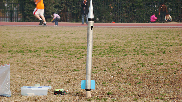

先是两张图片~发射地点还是在浙大的操场
来说说发射基本状况:
1.把导向杆插在土里了,比较稳定的
2.点火头临时做了一个,KNDX粉末加上电热丝
3.点火器还是老样子,遥控启动
4.火箭地下有半个二踢脚的筒,一是用于通过点火头,二是保护‘草坪’

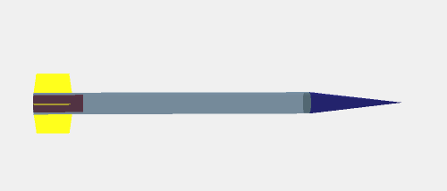

5.火箭采用常规的布局,把发动机放在下面了,用SpaceCAD辅助设计了一下,稳定性报告:
火箭应该说是非常稳定的

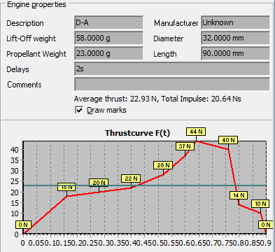

6.发射采用的是上次发过的DA标准发动机,等级是D,参数如下
7.火箭头锥重(配重)139g,箭体61g,发动机58g,全重265g,火箭长度600mm,直径40mm
8.火箭美化:尾翼用复写板,箭体和头锥上喷上了银色的汽车漆

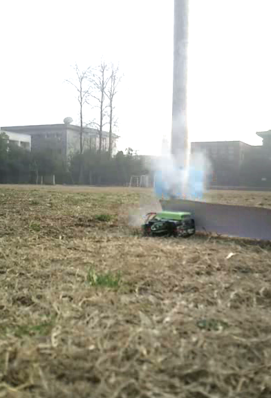

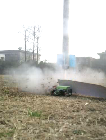

发射时总共设置了两个机位进行拍摄,下面是机位1,固定机位拍摄的画面,点火后的四帧

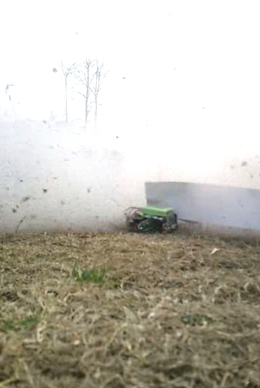

截图也上来吧
发射开始的轨迹稍微有偏
火箭稳定性的优势在这里显示,偏航会自动修正
视频里可以注意一下那个移动的反光点,是因为火箭的油漆上有透明胶带覆盖
这张图里不是很明显
