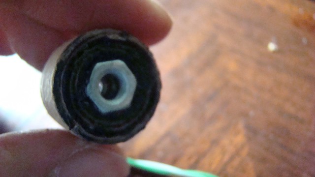

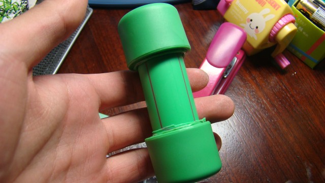

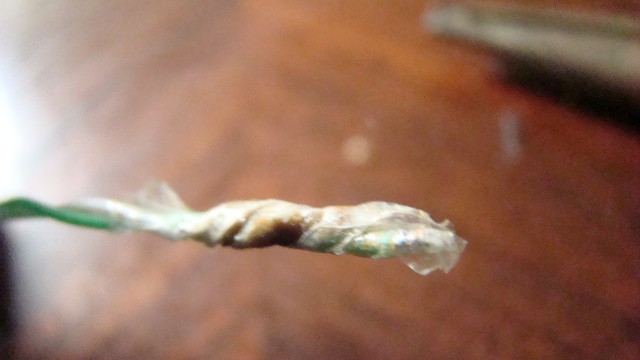

点火头的关键词:网线,钢丝球,KNDX粉末,胶带
喷管的关键词:靶纸,螺母,502胶水

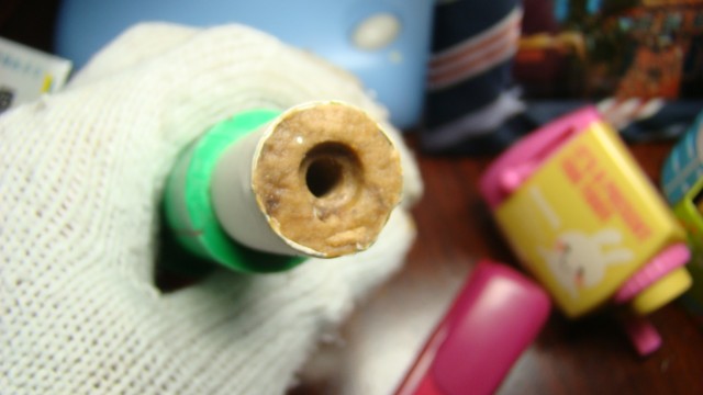

药柱的关键词:5.5cm模具,5021胶水,KNDX重结晶,螺丝刀旋转打孔
发动机的关键词:PPR管,PPR堵头,熔接机

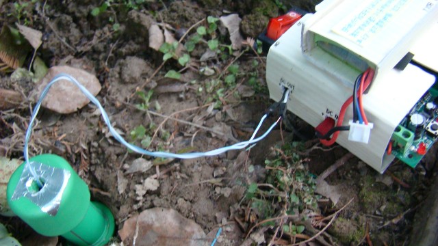

点火器的关键词:航模电池,无线继电器模块
视频在这里:
点击此处查看视频
推力还算可以的,当时正飘小雪~
该类发动机已经准备量产……  可靠性高,但制作成本偏高(主要是管子贵),有待降低
