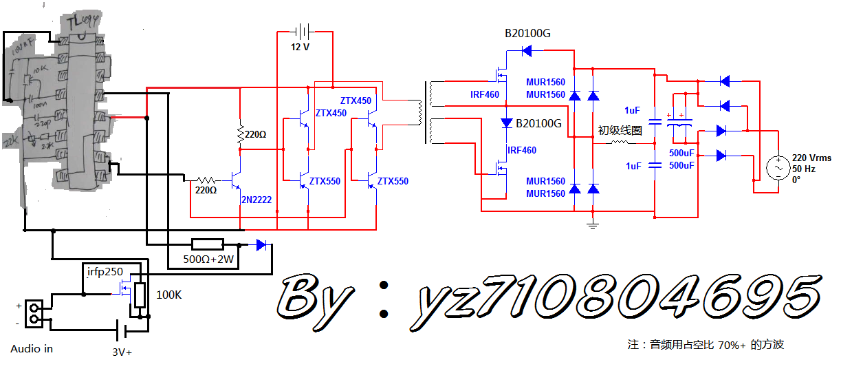

       话说今天在某网站看到TL494的内部结构图,发现13脚是内部是几个门 我一想……音乐tc灭弧要在外面加个与门进行灭弧 为什么不用内部的呢 我就速度吧joy以前画的全桥电路改了一下 , 其实也没多大变化……就是改成半桥了~
       我试着往里面加信号…… 没反应 加个三极管 还是没反应 并且三极管暴热……然后我吧我的LM1875功放拿来加上去……就看见led在稍微闪动(注:由于本人现在一样仪器也没有只有用LED接GDT上看发光) 但是那样完全达不到灭弧的效果 不过证明还是有门。经试验验证 13脚对地短路 有PWM输出 13脚加电阻并接在VCC上无PWM输出 基于这个原里 经本人长达4小时的多次试验 终于得结出下面电路:

原来你还没有加全桥。。。
yz710804695作者
14年9个月前 IP:未同步
260545
表示没测到波形前 是绝对不上桥的 炸管子受不了

不错,继续试验,最好借个示波器看看波形,不然用来推SSTC肯定很邪恶。

好大的交流声,什么情况?
yz710804695作者
14年9个月前 IP:未同步
260738
是应该是高频串扰 TL494 调到某频率就有这种效果

用什么发出声音的呢。。
yz710804695作者
14年9个月前 IP:未同步
261853
圈圈 你赢了 怎么发声的你自己想……  反正不是LED……

是啊。。。。用什么发出声音啊?我似乎看到。。。。好像又没有电弧
yz710804695作者
14年9个月前 IP:未同步
262050
额 是 扬声器…… 注意看3.5插头那里。 PS: 表示刚才才回家.

接上MOS拉弧试试

这个电路图好囧。手绘+电脑绘。。。。

重新画张吧 看不懂
原理是啥 用运放控制占空比?

没想到这个又被挖上来了 那啥 这个东西其实是个中断 高电平不输出 低电平输出 就是DRSSTC那种灭弧原理……
