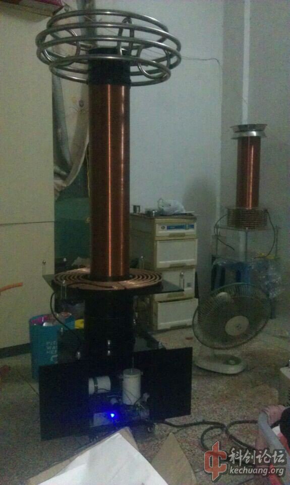

DR身 高1.58         有效绕线71厘米   24-26PF 顶环     有效放电电孤1米    电压156V 电流没测因该是在800W-1000W之间
小超全桥板子自己回来组装 IGBT G4PC50UD
山猫驱动   以及灭孤
丰明电容0.44   2串2并=0.44UF
在这里说下 我自己总结的   电感小,耦合大(不是必须大要计算,我没计算感觉好就行 )利于升压加上谐振电容储能大(不是必须很大0.4-.0.5UF 做700-800-1500W是个不错的选择..当然也有0.2 0.22UF的那要看整体的设计方面了)放出的功率自然提身不少(而却电孤也长了.电孤也粗.)
结论错的请小伙伴们批评修改......
电压75V轻易放出50MM 电孤 后来又去调节铁杆60MM又种
一气之下直接来个80MM的长度电压同时也提升到156V
之后收场的时候之前望拍电孤打中铁杆的长度忘测量了  拿起尺子一拉开傻眼了  不是80MM而是1M刚好      之后要拍尺子的尺寸不了上村着火了衰亚
就不敢再开机了   先上两个明天跟他们要去

很不错,羡慕啊,骚年,输入功率多大
15018525655作者
9年11个月前 IP:广东
753415
引用 兰若,公主魂:
很不错,羡慕啊,骚年,输入功率多大
没测 大概   5A-6A 900-1000W左右ba

754862
过流的灯亮了,肿么不调高点
15018525655作者
9年11个月前 IP:广东
754995
上村着火消防车来了就没敢再调了
兰若,公主魂
9年11个月前 IP:湖北
