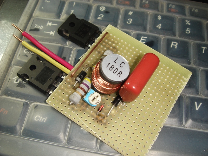

电容:(40KV   4300pF)×4
电源:ZVS驱动高压包  大约30KV  原始电源是一台30V3A的可调电源,推ZVS电流很不够,不停地保护

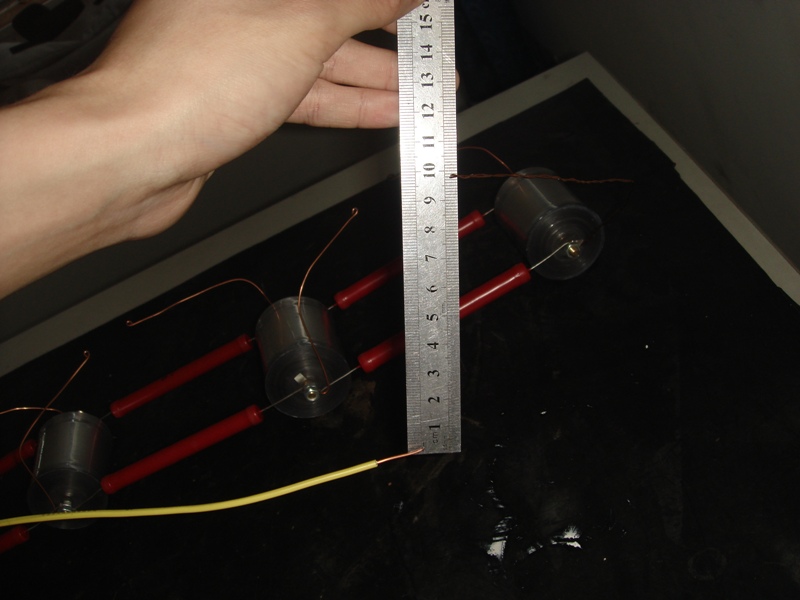

储能:约7.7J  貌似算错了?这么少……
击穿距离:10cm

驱动电路,之前发过的ZVS,用的是2个IRFP260
我用的是金属尺子,工作的时候靠近肯定影响放电,只能在不工作的时候拍距离了

30kv只有7.74J吧..
北落师门作者
15年1个月前 IP:未同步
225632
引用第2楼y2k于2010-06-18 16:38发表的  :
30kv只有7.74J吧..
呃……算的是总共还是单个?
北落师门作者
15年1个月前 IP:未同步
225634
已改正,算法有问题,我是把总电压110KV去乘4300p的,貌似这样不行哦
放电的时候是串联了,这样每个电容的容量变为原来的四分之一了

87685302
15年1个月前 IP:未同步
225668
怎么有点没看明白原理呢 能不能把电路图花一下 那六个红色电阻阻值多少M的?
北落师门作者
15年1个月前 IP:未同步
225674
电路图
电阻  6个2M的

225740
底下那个二极管是干什么用的?去掉会怎样?那个10兆电阻起什么作用?去掉这个电阻会怎样?放电时候等于六个两兆电阻串联在110KV放电端  那么六个电阻功率应该是110KV平方/12m欧=1008.3瓦 ,为什么没发热冒烟?

说放电时电阻串进去的人自重……
87685302
15年1个月前 IP:未同步
225826
在末端放电间隙开路的情况下 说放电时电阻串进去的没有错 就是因为有了最末放电端放电时近乎短路才使得串联的电阻首尾端短路 如果没有最后的放电间隙那么中间的间隙放电时就会把电压全部加在电阻上 139_9874_fad991f14b2d53c.jpg

北落师门作者
15年1个月前 IP:未同步
225835
引用第16楼87685302于2010-06-19 00:22发表的  :
嗯……在Marx中是第一级的间隙首先击穿,然后依次击穿,最后才是末端放电
另一种情况,如果末端距离过大,就是我们所说的极限打火距离,此时第一级若击穿,无法将能量传到下一级,的确是和电阻形成回路,但是你要知道很多元件都会考虑瞬间过载的问题,电阻内芯的陶瓷材料本身就提供了一种缓冲,像Marx这种在几个微秒间就将能量释放完毕的设备,这种所谓的“峰值功率”根本不值一提,你所算得的1KW的瞬间功率,也仅仅是将空气烧热而膨胀罢了,事实是,我在最初调试的时候出现了长时间的只击穿1、2级的情况,但是断电后手摸电阻根本不热,温度完全没有变化!
而且你这样算法有问题,在放电途中,姑且将能量全部加在电阻上,照你这图的非正常放电,每个电容分摊到的是2个并联的电阻,也就是30KV分给1MΩ,最后算得每个电阻分配到的功率是450W,而且是“瞬时”,要是再加上在空气中耗散的功率,电阻的的实际功率还要小
