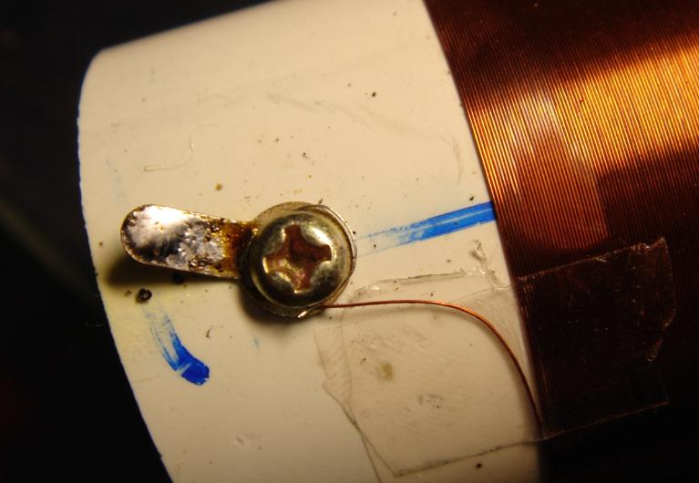

今天发狠了,做线圈,电路,全部在一个晚上完成,主要是电路有现成的,而且够简单,完成了第一个SSTC
电路用这个的
完成的线圈,直径40mm,用0.18的线绕了1000圈,算上吃饭2小时完成
呃~什么叫杯具!刚完成的线圈,手一松,就出了这么个口子,用石蜡绝缘下,罪过罪过.......
做好的线圈端口
放电效果

你调下输出高压的那根线(“顶端”)我发现那个对电弧长度影响很大
我弄成1cm时电弧0.5cm,4cm时就有1.2cm
手被烧是正常的,那次我的手都被烧的冒烟了,一条黑黑的痕迹在手上,伴随着烧头发味。。

怎么我做出来没效果…
13007做不了??68nf电容我用了104
怎么调L1L2…

68nf和104差不多啊…

2个104串联。

啊!!现在我发现啊.....
我把68pF的电容当68nF的在用! [s:108]
