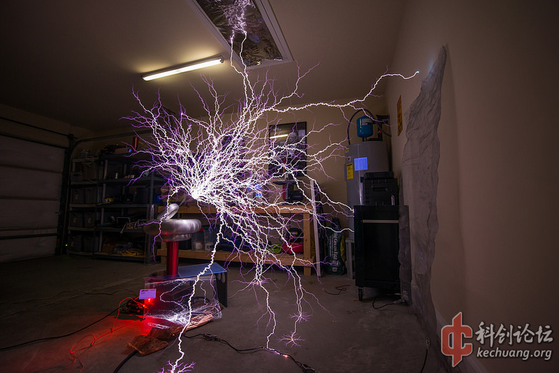

这是一张真实的图片,图中的弧次比超过了3~4倍,电弧也比一般的DRSSTC明亮,而IGBT依然工作在相对安全的电流下。
它是如何做到的?这就得请出本文的主角:跳脉冲驱动技术——DRSSTC驱动中的一颗新星!

伴随着这一系列技术发展的,是Phillip Slawinski命名为“UD”系列的驱动电路。从大家耳熟能详的UD1.3b版本发展UD2.7A,该驱动系列一直是DRSSTC领域的事实标准。16年11月 Phillip Slawinski发布了最新的UD3.x驱动。上面图片中的TC就采用了“UD3.x”驱动,它工作在7ms的ontime下。
