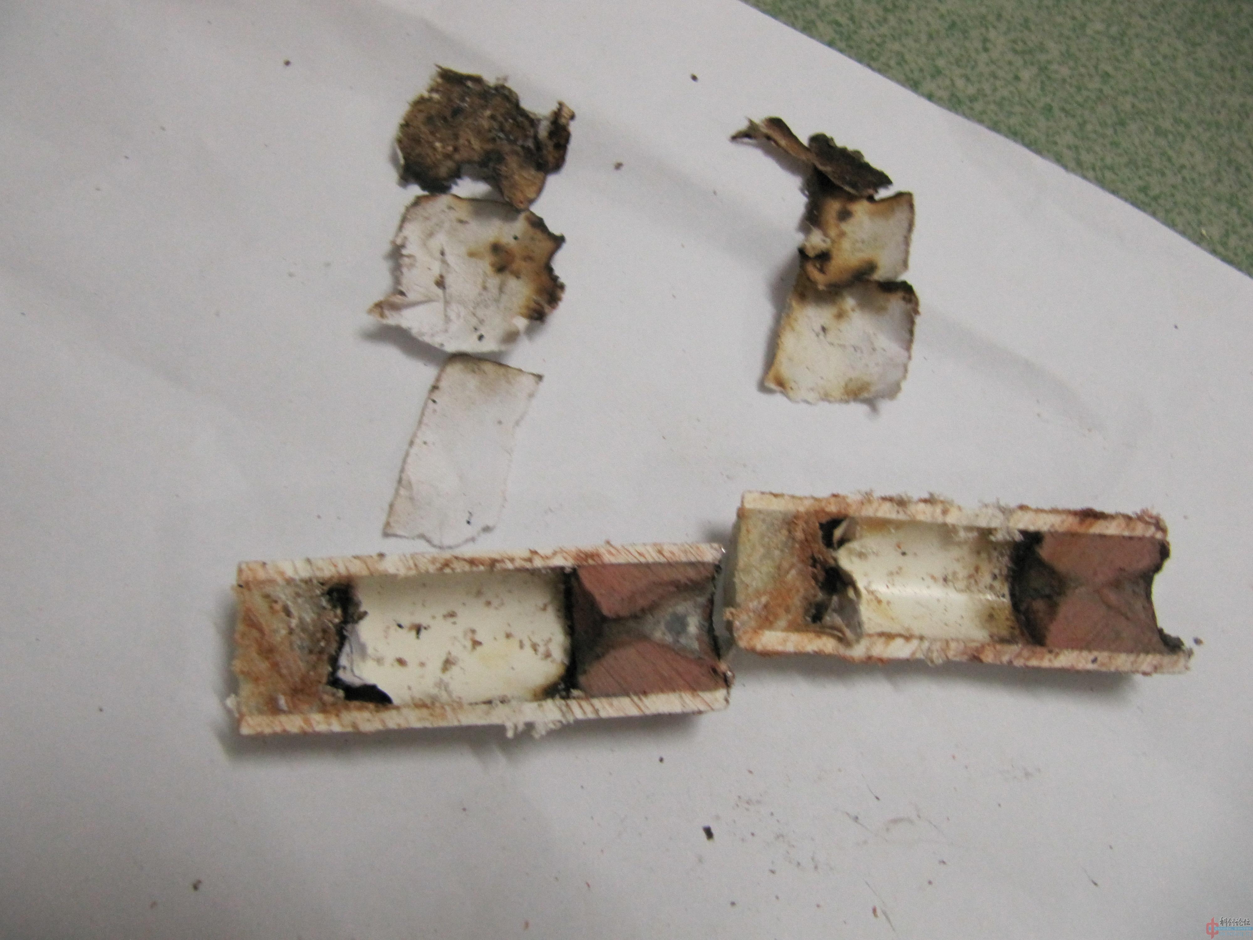

试车后的喷管:
剖面图:
隔热层情况:
结论:

2.隔热层
对于内孔燃烧,使用3层打印纸绝热是足够的,从照片中可以看出,只有第一层隔热纸被烧坏。而且隔热层有通气的作用,防止内外压力差过大导致药柱破裂。

150616
看剖面图怎么觉得喷管有点粗糙
warmonkey作者
15年10个月前 IP:未同步
150896
其实光滑程度是比较好的
下次用瓷土试一试瓷质喷管
lovehongkong
15年10个月前 IP:未同步
150900
难道是后期烧灼成这样的吗?还是冷却的残渣?还是这喷管你没有烧就直接拿去用了?
