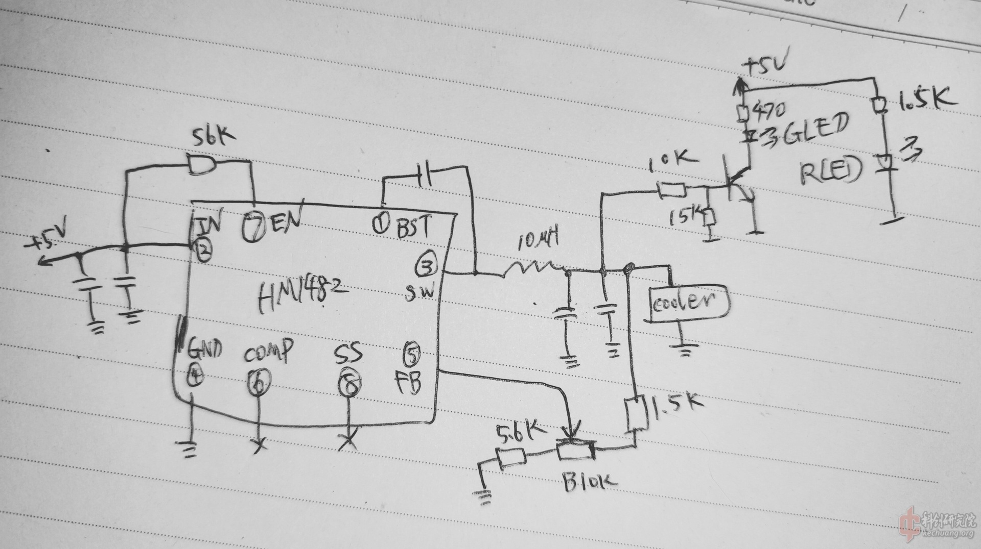

基本工作原理是 通过半导体制冷片 冷凝空气中的水蒸汽 并导流排出防潮箱外
主要电路是一个可调压的开关电源 为制冷片提供实测1-3伏电压 其电路及抄板如下
虽然其非恒流的控制方式和工作指示LED的电路有槽点 但用着还算可以接受
故障发生在220V转5V2A的供电电路上 是常见的电解电容失效 更换就修好了
没有太多技术含量 算共享一个抄板电路吧
