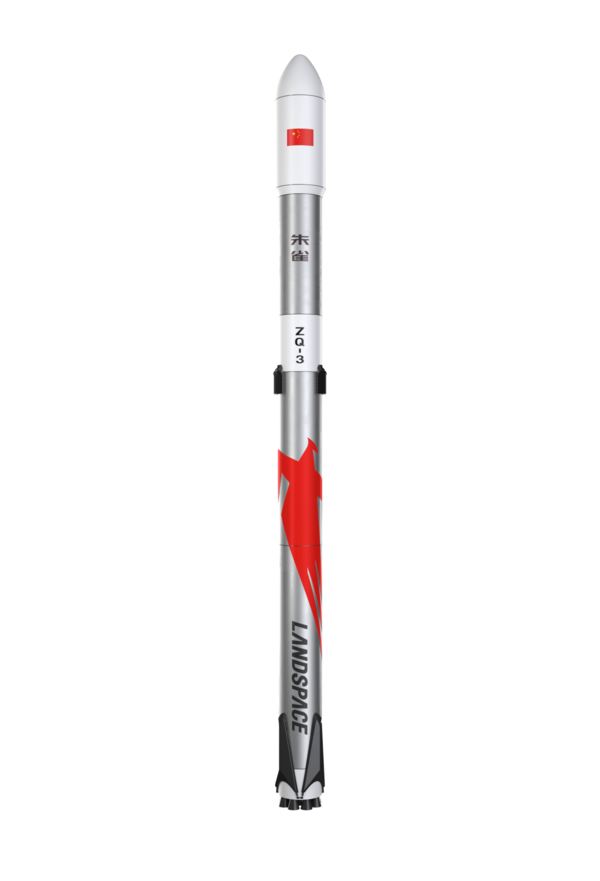

1.朱雀三号(ZQ-3)是https://sat.huijiwiki.com/wiki/%E8%93%9D%E7%AE%AD%E8%88%AA%E5%A4%A9正在研制的可重复使用大型液氧甲烷运载火箭,采用不锈钢箭体,安装4组着陆腿和4组栅格舵,一子级可回收,可为构建空天地一体化的卫星互联网提供高效运载服务,助力中国商业火箭进入大运力、可重复、低成本的质变时代。https://sat.huijiwiki.com/wiki/%E6%9C%B1%E9%9B%80%E4%B8%89%E5%8F%B7#cite_note-:1-2https://sat.huijiwiki.com/wiki/%E6%9C%B1%E9%9B%80%E4%B8%89%E5%8F%B7#cite_note-:2-1朱雀三号具备一箭多星、平板堆叠卫星群打的能力,全面覆盖市场上绝大部分载荷https://sat.huijiwiki.com/wiki/LEOhttps://sat.huijiwiki.com/wiki/SSOhttps://sat.huijiwiki.com/wiki/GTO等不同轨道的发射需求,投入商业化运营后将大大提升卫星互联网星座的组网效率。https://sat.huijiwiki.com/wiki/%E6%9C%B1%E9%9B%80%E4%B8%89%E5%8F%B7#cite_note-:3-3

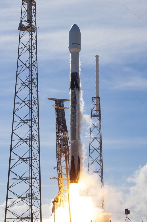

2.猎鹰9号(Falcon 9,缩写为F9)是由https://sat.huijiwiki.com/wiki/SpaceX设计和制造的部分可重复使用二级火箭,也是世界首款轨道级可重复使用火箭。猎鹰9号在2010年进行首次发射,在2015年成功实现首次芯级回收,在2020年成为首枚将宇航员送入轨道的商业运载火箭,并在2022年成为美国历史上发射次数最多、安全记录最好的火箭。https://sat.huijiwiki.com/wiki/%E7%8C%8E%E9%B9%B09%E5%8F%B7#cite_note-:0-1

朱雀三号:天鹊-12A(TQ-12A)是由https://sat.huijiwiki.com/wiki/%E8%93%9D%E7%AE%AD%E8%88%AA%E5%A4%A9自主研制的泵后摆https://sat.huijiwiki.com/wiki/%E6%B6%B2%E4%BD%93%E7%81%AB%E7%AE%AD%E5%8F%91%E5%8A%A8%E6%9C%BA%E5%BE%AA%E7%8E%AF#%E7%87%83%E6%B0%94%E5%8F%91%E7%94%9F%E5%99%A8%E5%BE%AA%E7%8E%AF液氧甲烷火箭发动机,在充分继承https://sat.huijiwiki.com/wiki/%E5%A4%A9%E9%B9%8A-12(TQ-12)发动机技术的基础上,通过设计优化及改进,发动机推力提高9%、比冲提高40 m/s、重量减轻100 kg。可有效增强“朱雀”系列运载火箭各类任务轨道卫星的发射能力,并为子级回收需求及可重复使用提供基础技术保障。https://sat.huijiwiki.com/wiki/%E5%A4%A9%E9%B9%8A-12A#cite_note-:1-5重复使用次数大于10次。https://sat.huijiwiki.com/wiki/%E5%A4%A9%E9%B9%8A-12A#cite_note-:2-2采用自身起动方式,具备推力调节和混合比高精度控制等功能。(基础型)
天鹊-12B(TQ-12B)是由https://sat.huijiwiki.com/wiki/%E8%93%9D%E7%AE%AD%E8%88%AA%E5%A4%A9自主研制的https://sat.huijiwiki.com/wiki/%E6%B6%B2%E4%BD%93%E7%81%AB%E7%AE%AD%E5%8F%91%E5%8A%A8%E6%9C%BA%E5%BE%AA%E7%8E%AF#%E7%87%83%E6%B0%94%E5%8F%91%E7%94%9F%E5%99%A8%E5%BE%AA%E7%8E%AF液氧甲烷火箭发动机。(改进型)IMG_0663.jpeg
猎鹰九号:梅林1D(Merlin 1D),是美国https://sat.huijiwiki.com/wiki/%E5%A4%AA%E7%A9%BA%E6%8E%A2%E7%B4%A2%E6%8A%80%E6%9C%AF%E5%85%AC%E5%8F%B8(SpaceX)研制的燃气发生器循环液氧煤油火箭发动机。
燃料
煤油
氧化剂
液氧
混合比
2.36(梅林1D+)
燃料循环方式
多次点火起动
推力调节范围
57%~100%

朱雀三号:基本型750KN,改进型1000 KN 猎鹰九号:812 KN
高度68米/72米。 高度70米
近地轨道载荷
基础型:
11.8吨(不回收)
8吨(航区回收)
改进型:
21.3吨(不回收)
18.3吨(航区回收)
12.5吨(返场回收)
(450 km)
近地轨道载荷
FT(不回收):22.8 t
FT(ASDS回收):17.5 t
v1.1:13.1 t
v1.0:10.4 t
同步转移轨道载荷
FT(不回收):8.3 t
FT(ASDS回收):5.5 t
FT(RTLS回收):3.5 t
v1.1:4.8 t
v1.0:4.5 t

总结:虽然朱雀三号在某些方面超过FT9,但是猎鹰九号的综合能力更强
