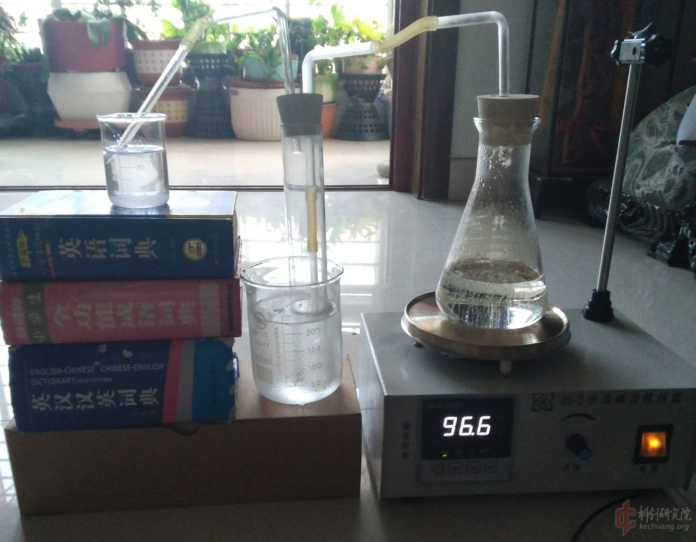

硝酸,实验室常用逝剂,由于其腐蚀性,一般很难接触。工业上常用氨气与空气制取,实验室常用硫酸与硝酸盐制取,但由于硫酸的腐蚀性,导致硫酸也不是常见逝剂。但磷酸的腐蚀性较弱,且可以在化学用品店购买,所以可以尝试用磷酸制取硝酸。推测化学方程式如下:
H₃PO₄+3KNO₃==△==3HNO₃↑+K₃PO₄
实践是检验真理的唯一标准!
查阅资料得:硝酸沸点80℃左右,磷酸沸点210℃左右,所以把加热温度控制在90℃左右即可获得硝酸。
设置了如图的装置,并设置了冰浴(冷凝硝酸)和尾气处理装置(饱和氢氧化钠溶液,吸收过量的硝酸),获得了少量的硝酸。

由于原磷酸中含水,最终测得浓度约为20%

需要控制温度的实验,必须将温度计探头放到反应液中,即需要在橡胶塞中插一根温度计。
冷凝部分和尾气吸收部分都有倒吸风险,如果先停止加热就会倒吸。
普通天然橡胶管不宜用于通过硝酸蒸气。
在做实验之前需要学习实验操作的基础知识。

想起当时第一次也是这么发癫干的,还好,就是五六克的量,橡胶塞都直接腐蚀快掉下去了

试做过一次用kk和kn制硝酸,橡胶塞和硅胶管都腐蚀非常严重,最好还是用全玻璃或者聚四氟乙烯材料,另外你这个冷凝效果不太好,可以加一个冷凝装置或者加长导管长度,用冰水混合吸收更好,另外就是避光,硝酸气体见光易分解

不是哥们好歹也要全玻蒸馏啊,小规模用,酸的价格是次要的,器材破坏、酸雾比这损失大多了。
不同浓度的酸沸点差别很大,纯磷酸沸点你知道,比硫酸容易浓缩才是磷酸的优势,怎么能让这边有浓度问题。

橡胶制品会被腐蚀,建议换成其它材质。浓磷酸遇水会大量放热,腐蚀性强,热的还会腐蚀玻璃。磷酸三钾为碱性且不稳定,实际会生成磷酸二氢钾。

请问您用的是多少浓度的磷酸?有考虑硝酸和水共沸吗?
