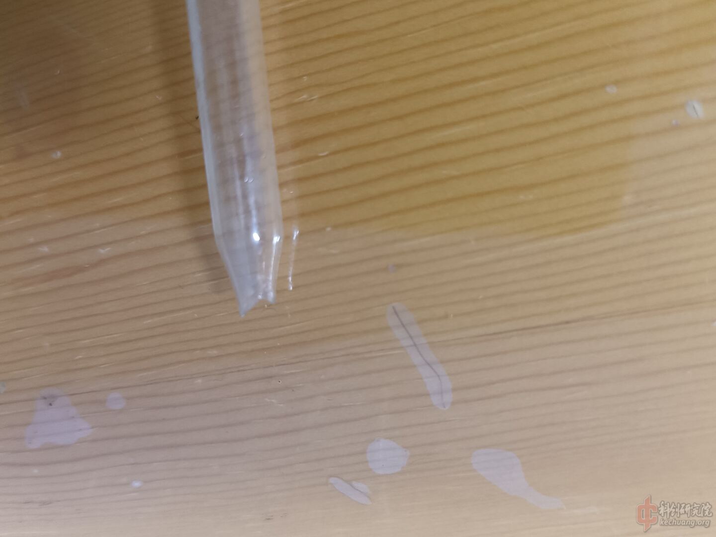

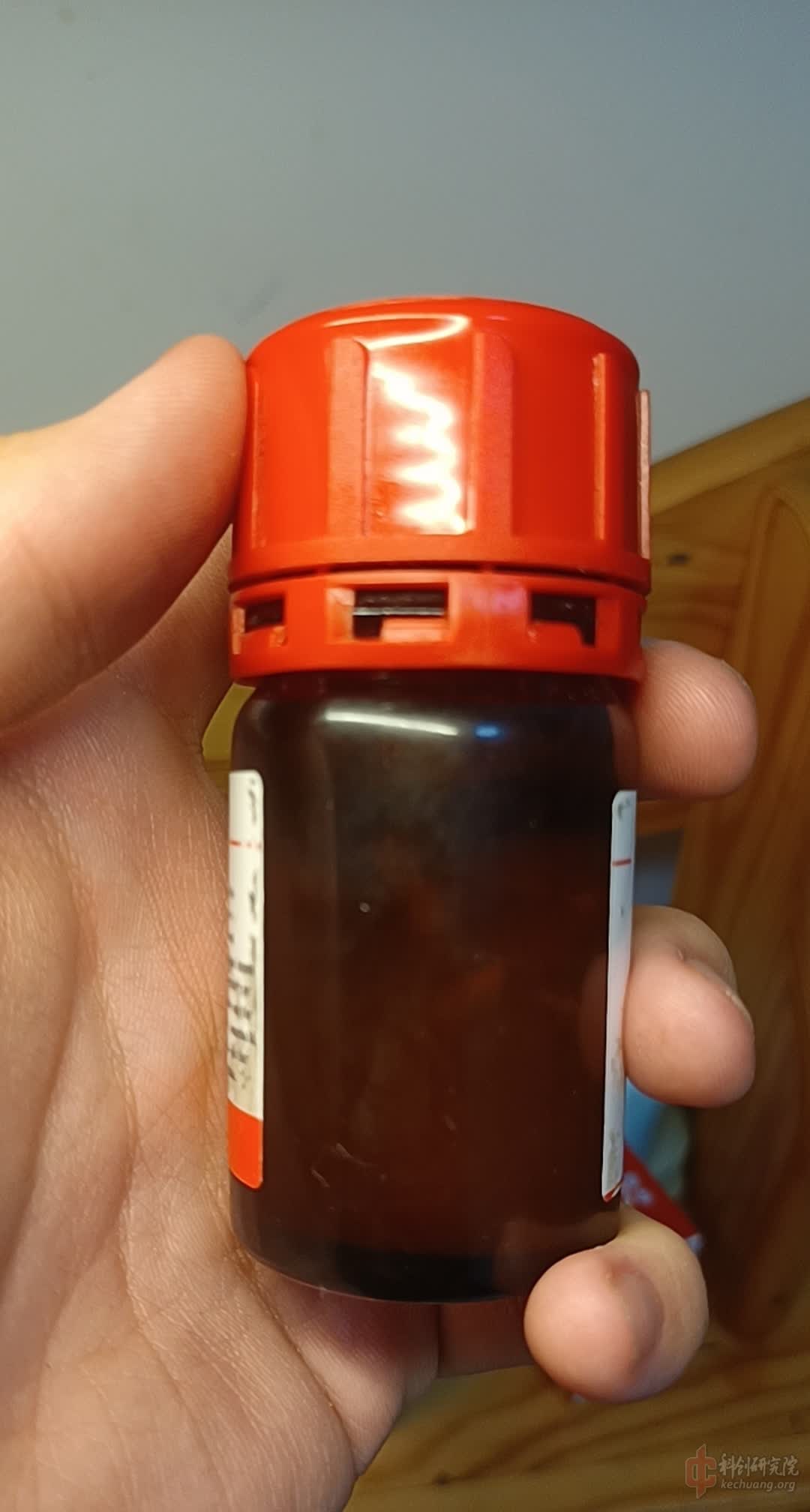

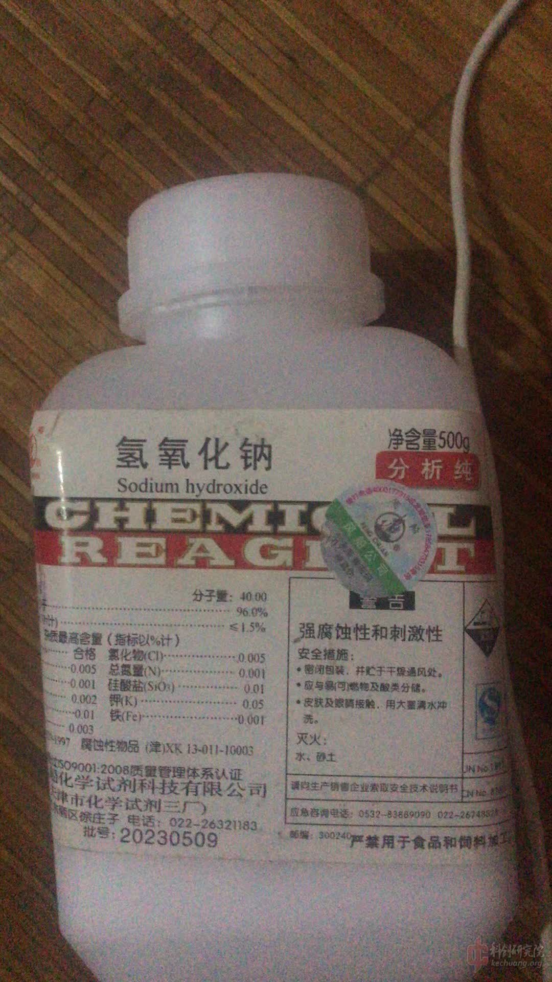

前段时间我制备叠氮化铯,但仍然剩余少量的氢氧化铯,正好我看见bilibili上有人用电解的方法制备,然后我选择的电极是钛电极
由于电解的原料需要无水,无氧的环境,所以我在我剩余的氢氧化铯中提前加入了液体石蜡和金属钠,用于干燥氢氧化铯,同时电解时为金属铯提供一个无氧的环境。电解时要将钠取出,防止钠影响铯的纯度
由于纯的氢氧化铯的熔点在液体石蜡之上,所以要在氢氧化铯中引入杂质氢氧化钠降低熔点同时可以减小电阻
然后电解了一小段时间后,出了个意外,小区停电了,然后也没电解出来啥东西,滴管头前段时间还让我摔坏了。
所以就只能无耐得等温度降下去之后先加入甲醇销毁然后加酸泡,扔掉了
