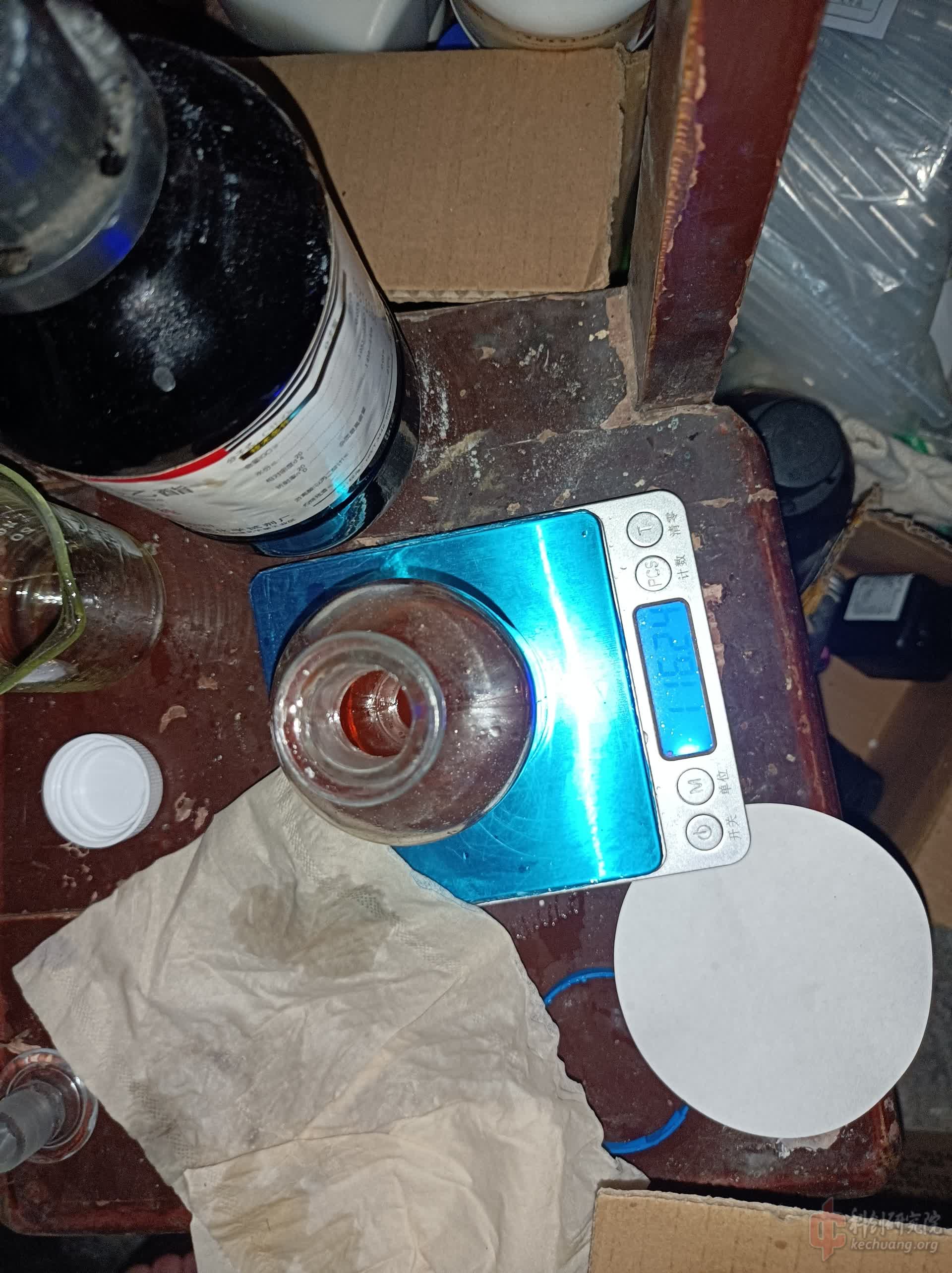

丙二酸二乙酯106.98-2.22=104.76g(理论100.0g),加入三口瓶
开启磁力搅拌(昨天用了个小的搅拌子,结果牙签搅大缸,搅不动,才换了)
IMG_20220618_222336.jpg 90.71g4-氟氯苄(理论90.3g)加入滴液漏斗 IMG_20220618_222446.jpg 滴加

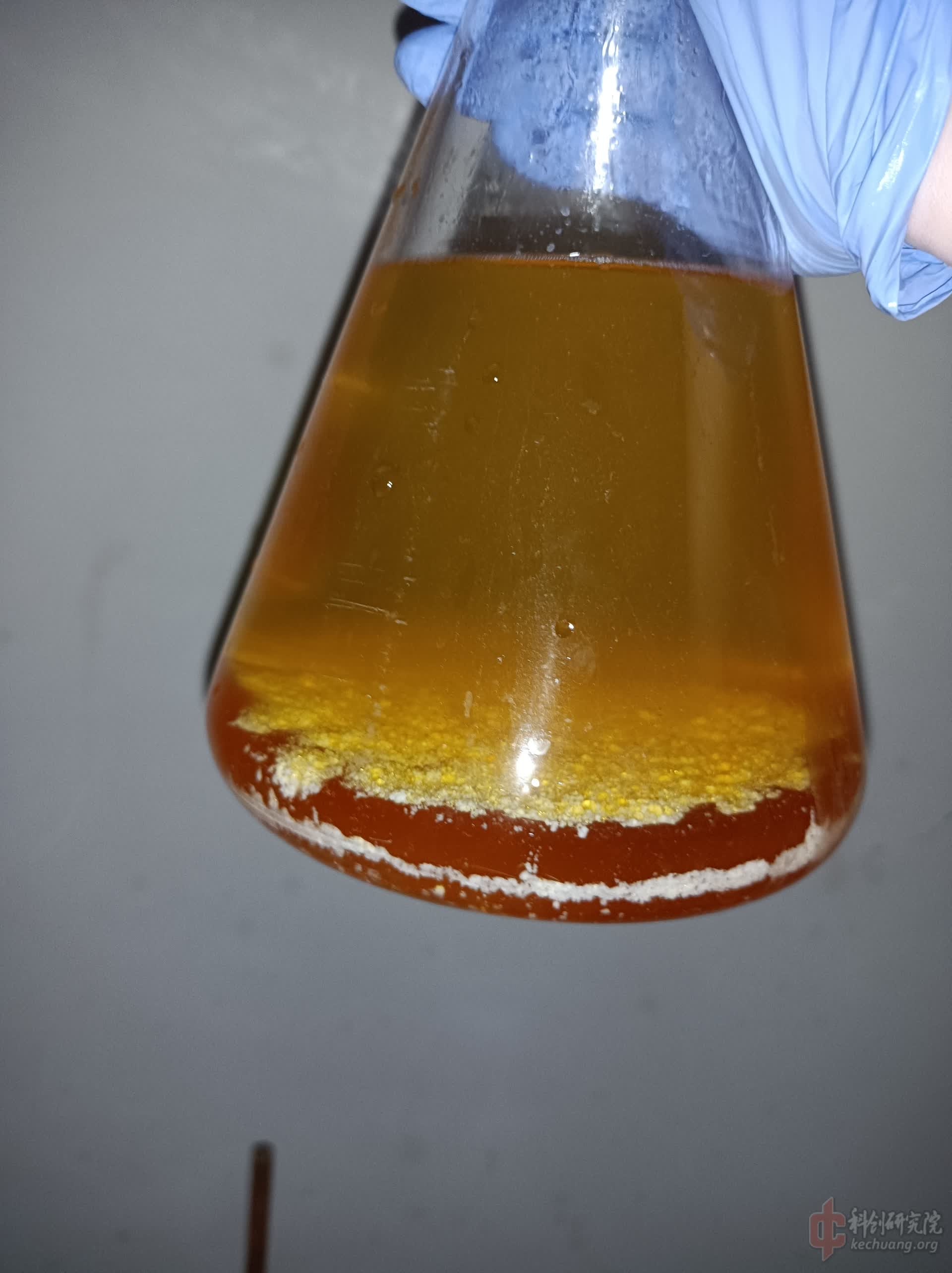

906216
IMG_20220723_174129.jpg IMG_20220727_150007.jpg 终于继续,碳酸钾处理2d,出现大量白色细粉,猜测是氯化钾(当时麦克林的屎黄色乙醇钠就没溶解完),抽滤 IMG_20220727_152813.jpg

906217
另外说一下,我远远低估了卤化苄的威力,处理的时候眼睛就遭不住了,喉咙也很难受,关键是自来水冲眼睛无济于事,当时感觉喘不上气,而且蒸馏的时候蒸汽碰到皮肤痛的不行,更别说不小心打倒了一点蒸馏的前馏分粘手上,洗了眼睛马上开了一瓶包装氧,当时就觉得活着真好
处理卤化苄及类似物一定要戴护目镜,手套,准备防毒面具以及包装氧!

IMG_20220727_175550.jpg 因为一些原因,收集约290-304°C的馏分(一开始颜色不是很浓,到后面突然有深色物质馏出,迅速更换接收瓶,结果发现差不多蒸完了)
哌醋甲酯作者
2年4个月前 IP:四川
906221
IMG_20220727_181838.jpg 产物如图,产率巨低(还没称),蒸馏烧瓶中有大量焦糊物质
