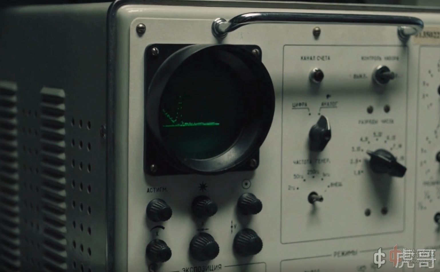

盖格很难在早期预警核事故或核尘埃。等到盖格都能看出明显变化了,那就已经很严峻了。但是能谱仪可以,即使辐射的剂量没有明显变化,只要发现了核反应堆里面才有的人工放射性核素,就能立即预警核事故或核爆炸。切尔诺贝利核事故时,欧洲的国家就是因为发现了空气中存在131碘而引起警觉的。电视剧《切尔诺贝利》中,导演非常细腻的展示了能谱仪(https://www.kechuang.org/t/85914 )。
