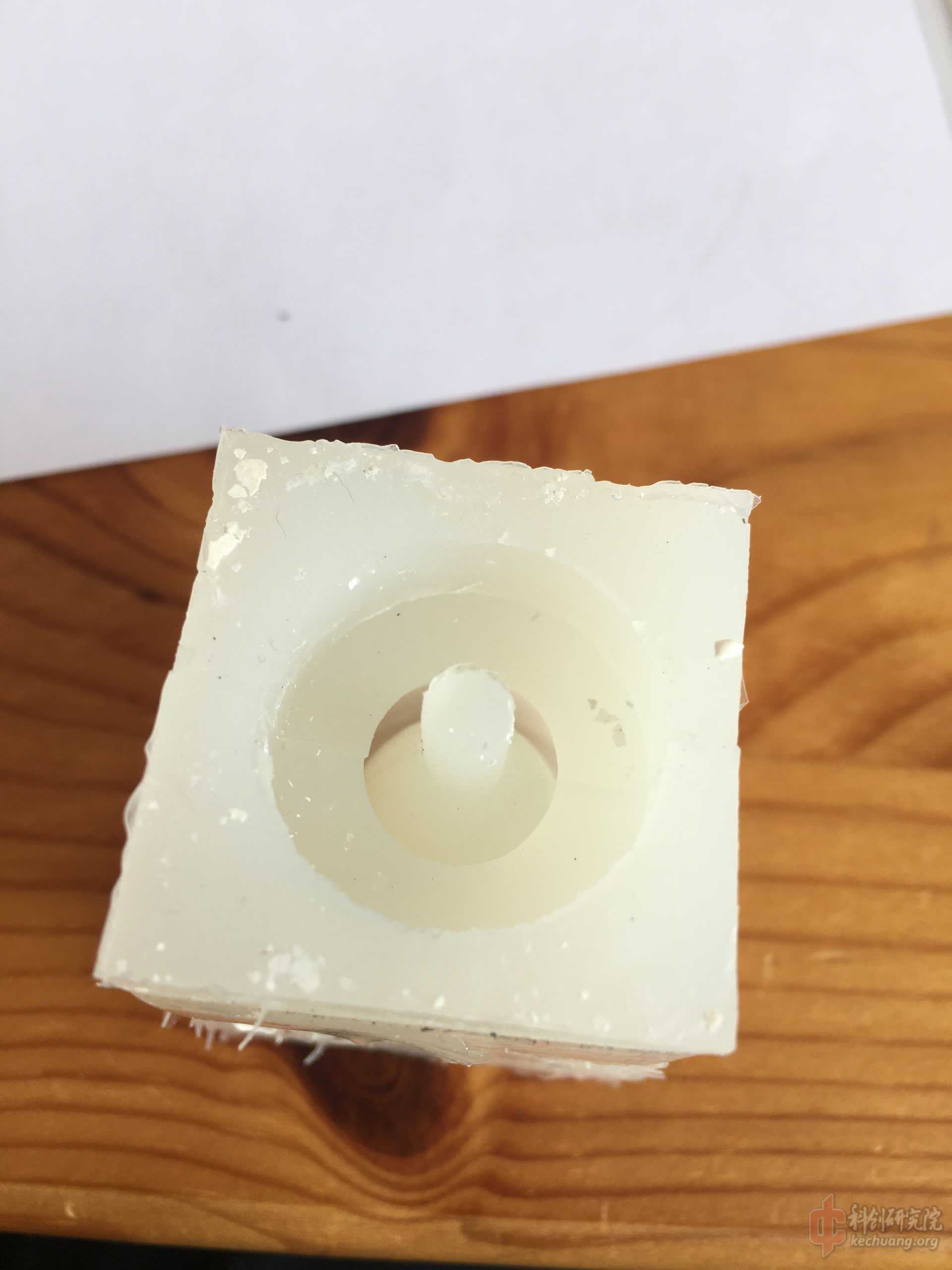

为了获得大量一次性喷口,我采用浇筑法。
先用光固化3D打印出喷口模型,.stl文件放在这里
attachment icon 拉瓦尔喷口.zip 77.28KB ZIP 530次下载
光固化比起FDM避免了层纹,让喷口更光滑
抹上凡士林,再用硅胶翻模(当时没拍图片,就展示一下成品)
这时此方法的弊端就体现出来了:无法有收缩段,因为不能从模具中取出
喷口材料选用无机复合材料(网上购买的)
在磨具中间套上陶瓷管衬喉,再浇筑,大大提升可靠性
注,浇筑时液面一定要略微凸起,这种材料固化时似乎会收缩
固化一天后放置几周就可以投入使用

在浇筑材料里还加了二氧化锆,且建议真空除泡,模具越多,生产速度越快。

做工方面确实非常不错,但是在喷口截面太薄容易断裂建议换成直角结构加厚喉部,还有安装在发动机的时候没有一个有效的固定方式容易整个喷管喷出来
