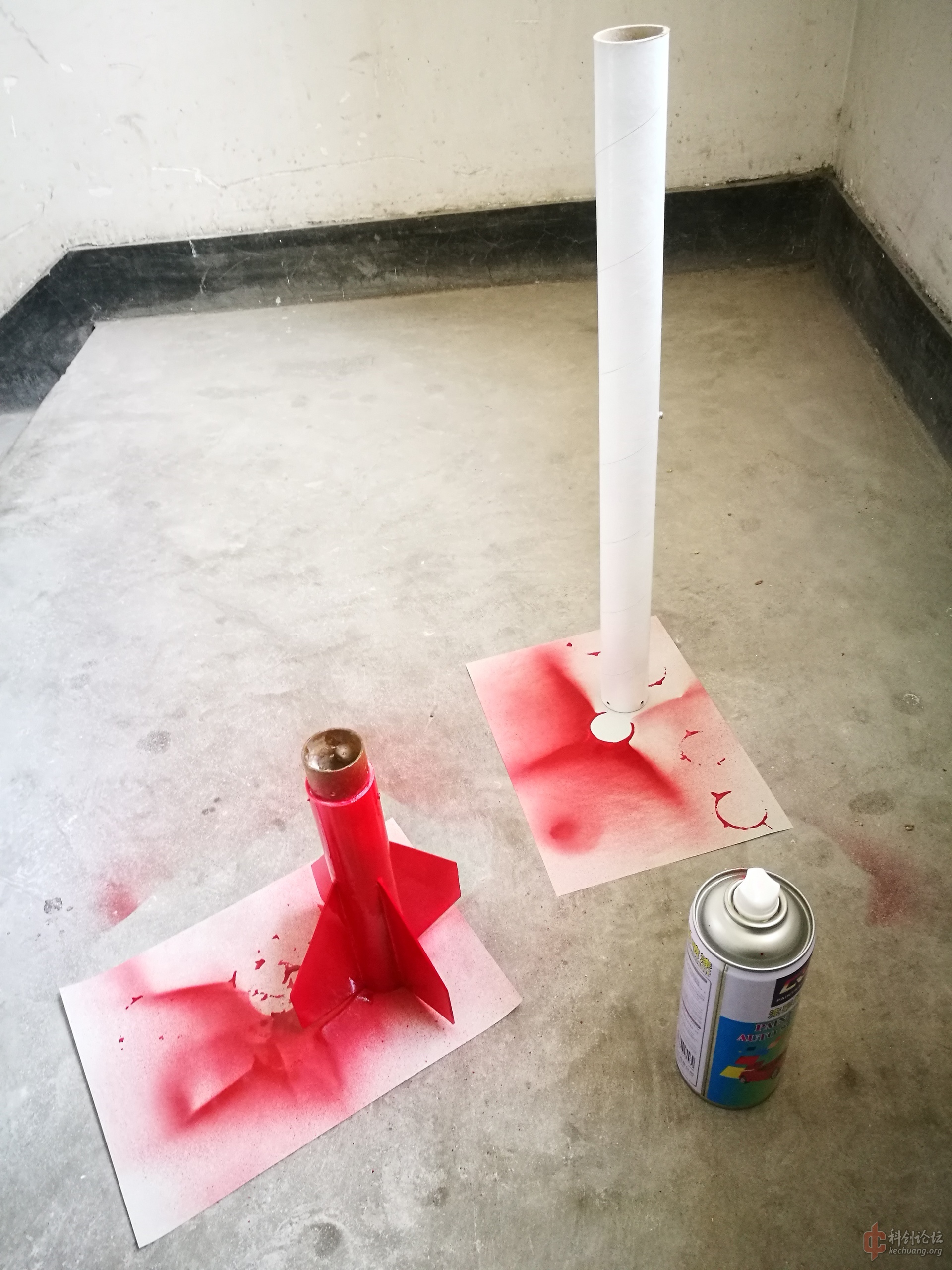

登天-3
总质量741g

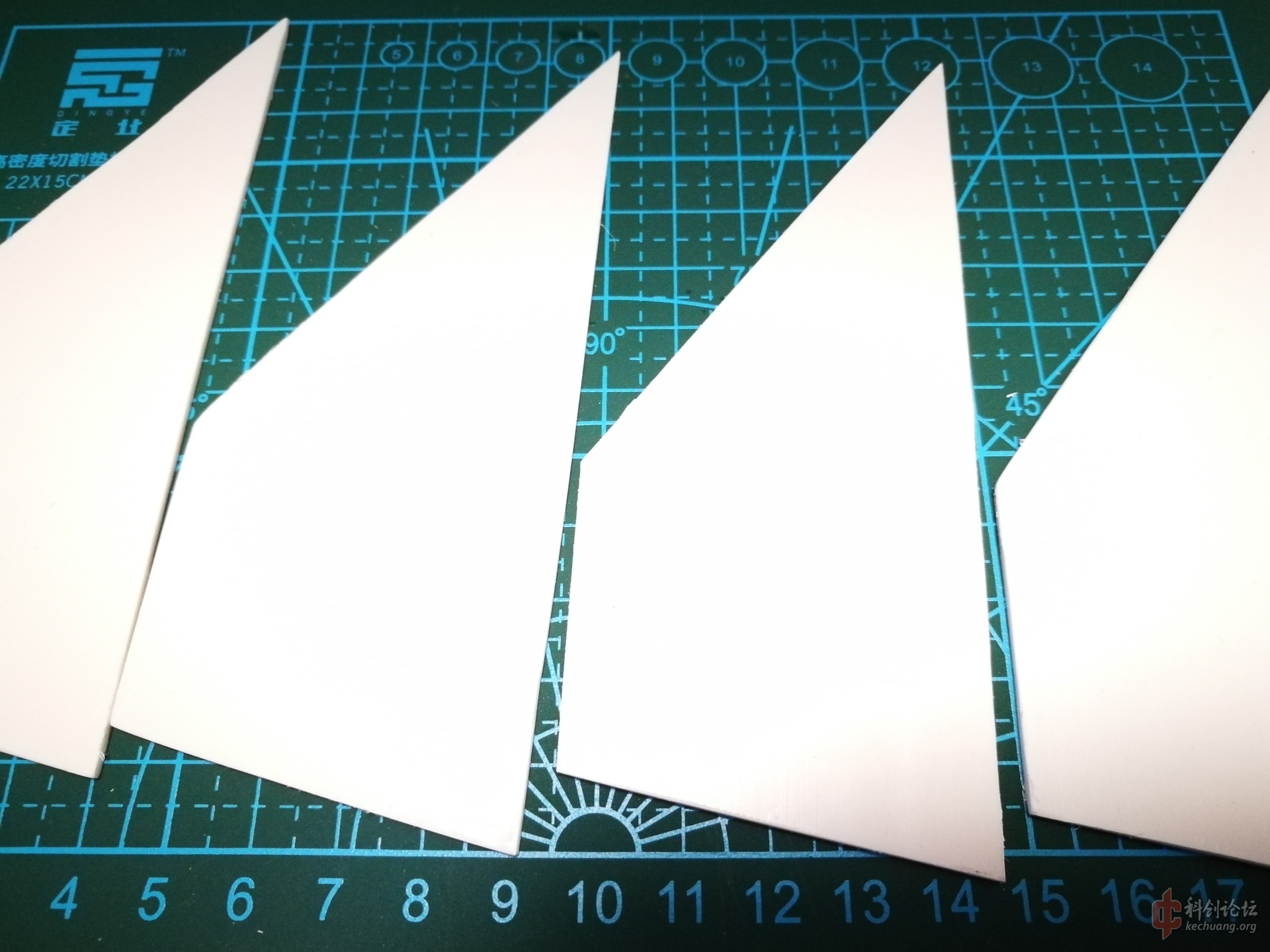

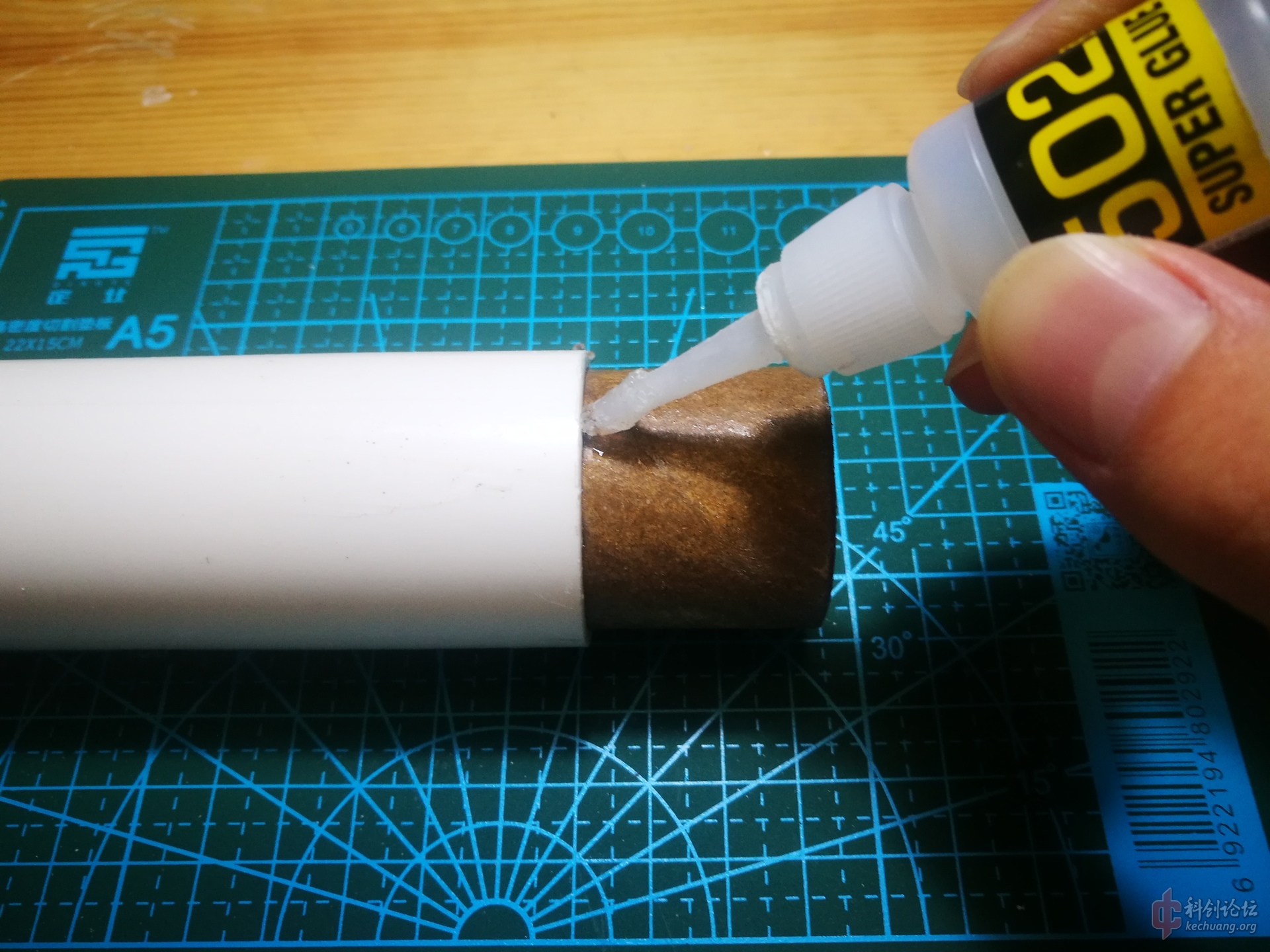

总长810mm,使用40mmpvc线管和厚纸管为发动机舱和箭体,并用了3D打印的冯.卡门头锥
箭体大部分纯手工制造
 发动机使用45#钢车制堵头和喷管,壳体使用32mmPP-R水管制造,收敛半角60度,扩张半角30度,扩张比3

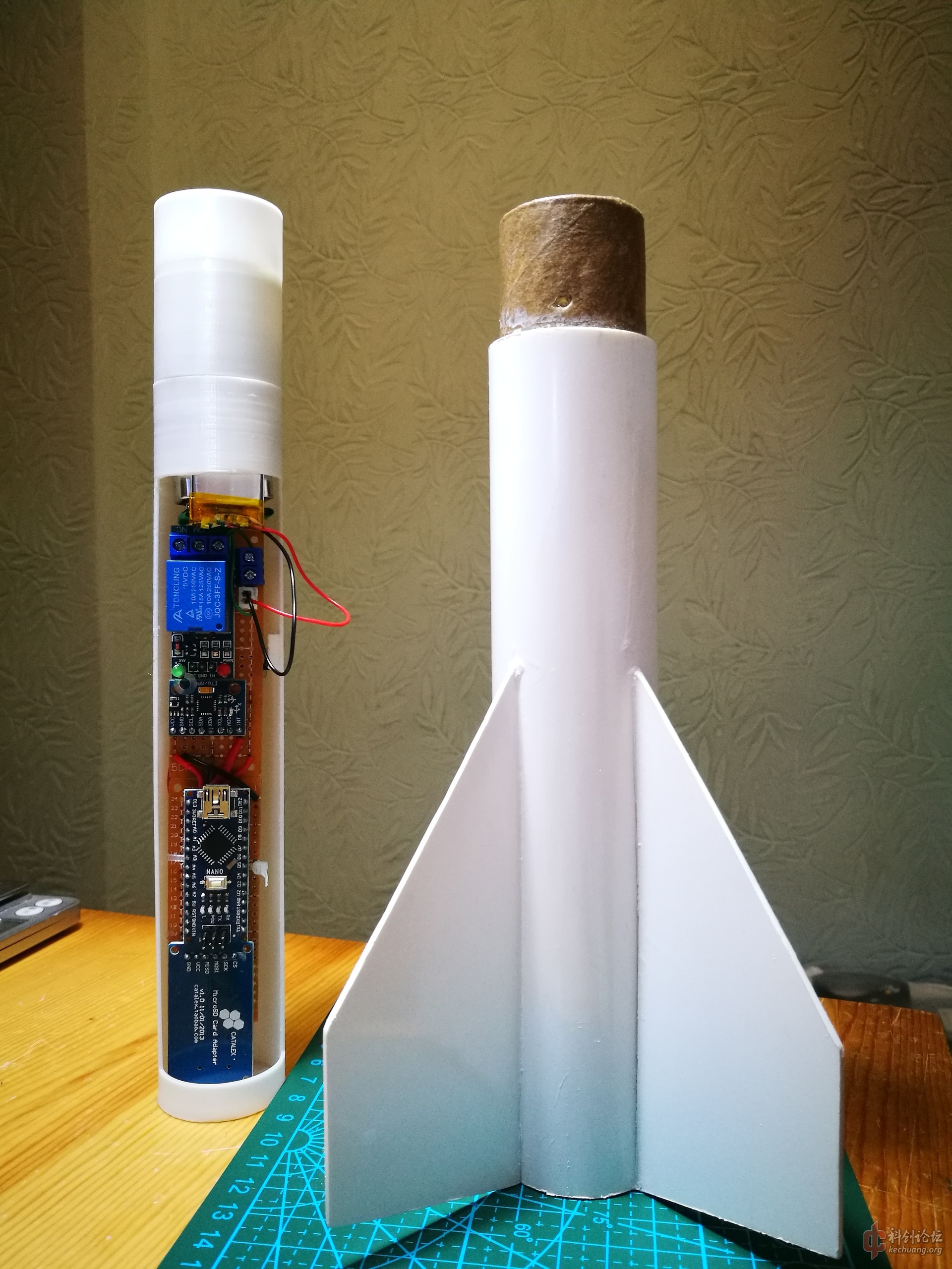

航电参考了彩虹之巅大佬,外壳使用3D打印制造
 航电舱上部为开伞药舱
使用接线柱来连接继电器和点火头,用于点燃开伞药
 使用环氧树脂和特氟龙胶带来加固及隔热
 降落伞使用尼龙绳和伞布,开伞活塞使用卡纸和万能的电工胶布
 固定降落伞
使用3D打印制造固定件放于箭体内,使用3mm螺丝和螺母将主伞绳固定

航电在基于登天-3的基础上增加了MQ135空气质量传感器,BMP180气压温度传感器,实现大气数据的收集
同时也增加了自动发射增雨防雹弹的功能(还未完全实现功能)
 发射收集的各项数据
原始数据
 进一步处理
 因为sd卡松脱,导致下降过程中的数据收集失败,推测可能是由于开伞导致箭体剧烈震动导致的

看到使用了MPU6050模块,不知三轴角度数据是加速度-角速度融合后的结果吗?
期望看到三轴加速度数据~
山氰水溴作者
6年0个月前 IP:广东
859274
引用Ma3.02的守望发表于1楼的内容
前排贺电!看到使用了MPU6050模块,不知三轴角度数据是加速度-角速度融合后的结果吗?期望看到三轴...
mpu6050使用了彩虹之巅的算法,能收集垂直加速度和3轴角度,但是由于未知原因,加速度数据收集失败,还请各位大佬帮忙找找问题哈

不清楚楼主的算法是怎么样的,不过mpu6050加速度读不出来,角速度积分出来的姿态也很有可能不准

在发射前测试航电时数据基本正常,算法没有啥问题,加速度和角速度都是使用同一个iic接口,有可能传感器的加速度数据参与了运算,但是没有写入sd卡

查阅了彩虹之巅的程序,箭体姿态角通过DMP库获取,而非算法合成。基本可以判定读到的姿态数据是可靠的,加速度、角速度->姿态角的计算过程在MPU6050片内完成。
至于加速度数据全为零,可能是数据转换、写入函数的格式出了问题。不知楼主之前是否有进行航电地面测试,上天之前能从卡里读到加速度数据吗?

非常感谢,地面测试时所有的数据都能成功读取,读数也正常,就是这次发射出现这种情况

发射收集到的加速度数据,全部为零还是部分为零呢?

全部为零

数据记录是否可以改用spi闪存?直接焊接,可靠性高些,而且便宜万一掉下来找不到了不可惜,开伞部分直接可以用一片普通的锂电保护板做,重量轻,而且不容易因为加速度误动作

可以将sd卡直接焊丝在板子上,同时引出其接口。回收之后通过接口读取数据。这样就很难出现松脱的问题了

有点难焊,容易坏,毕竟tf卡这种封装本来就不是拿来焊的,如果焊容易让里面绑定的金线断掉,也有可能烙铁静电损坏而且也没法放普通设备用了
不过如果有128m的这种小卡可以试试,最好用热风枪,低温焊锡

谢谢建议,我现在已经开始设计登天-4的航电了,设计在登天-3Q的基础上增加GPS和dht11模块,GPS数据和传感器数据使用数传模块实时回传至地面站,开伞药点火也使用了场管模块,基本解决了这些问题。

主要还是要固定好读卡模块,sd卡只要不受外力是很难脱离卡槽的,我这次是因为读卡模块没固定好导致sd卡碰到下方传感器才导致松脱的

另外还想请各位推荐一款价格低传输距离远,可靠性较高的数传模块,还有其他建议也欢迎提出,谢谢大家了哈
信仰は儚き人間の為に
6年0个月前 IP:广东
859405
引用山氰水溴发表于23楼的内容
lora
