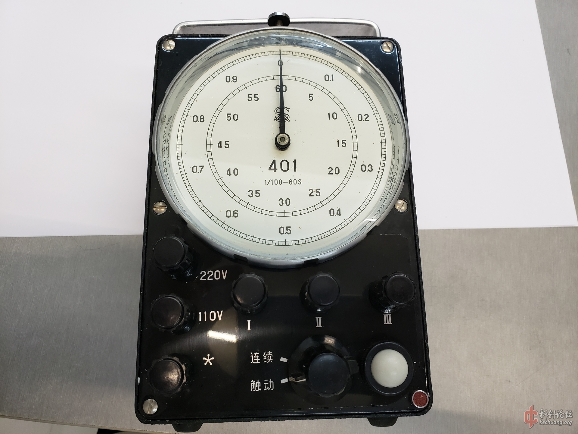

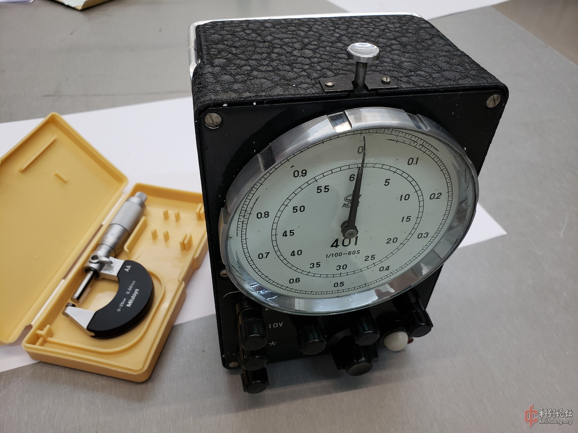

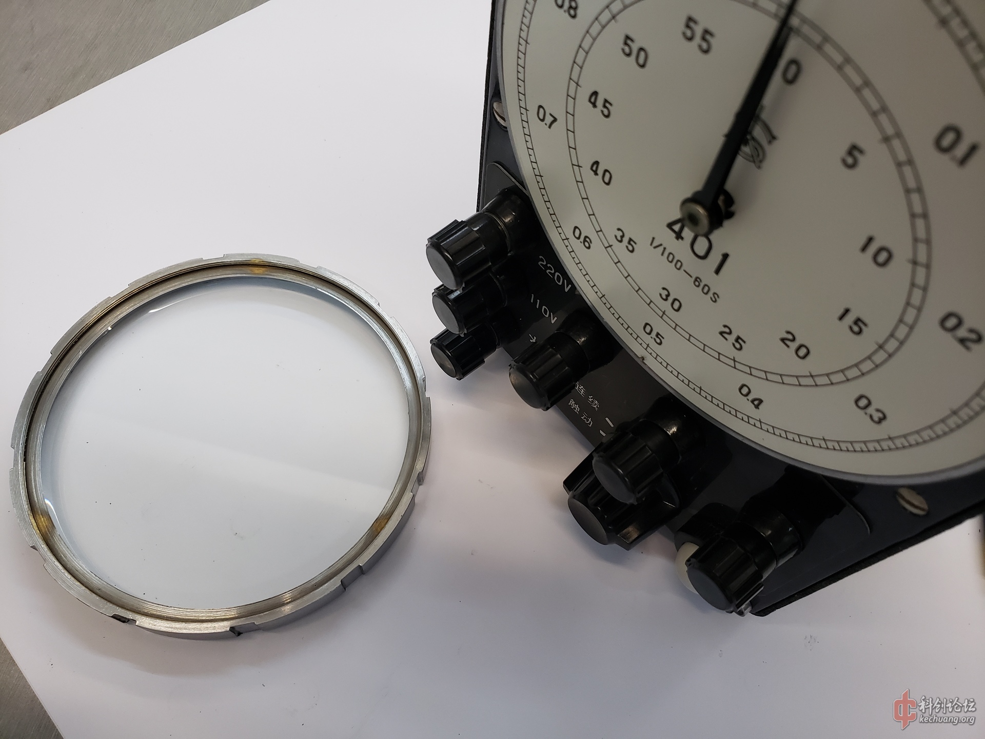

以前没有数字表秒的时候,电-机械秒表曾经广泛使用。例如,校订时间继电器的延迟就需要用到这种装置。下图是比较常见的401电表。
 这是一台全新的表。用市电驱动,走时的准确度取决于市电的频率准确度,对于大电网来说,频率准确度通常优于1‰。顶部是归零按钮。

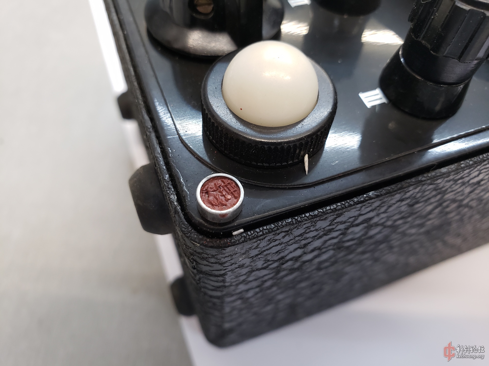

 成都钟表厂的封印。

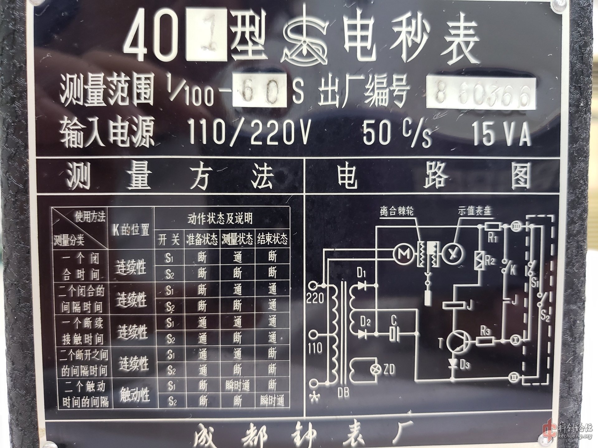

 背面的铭牌。1986年产品。

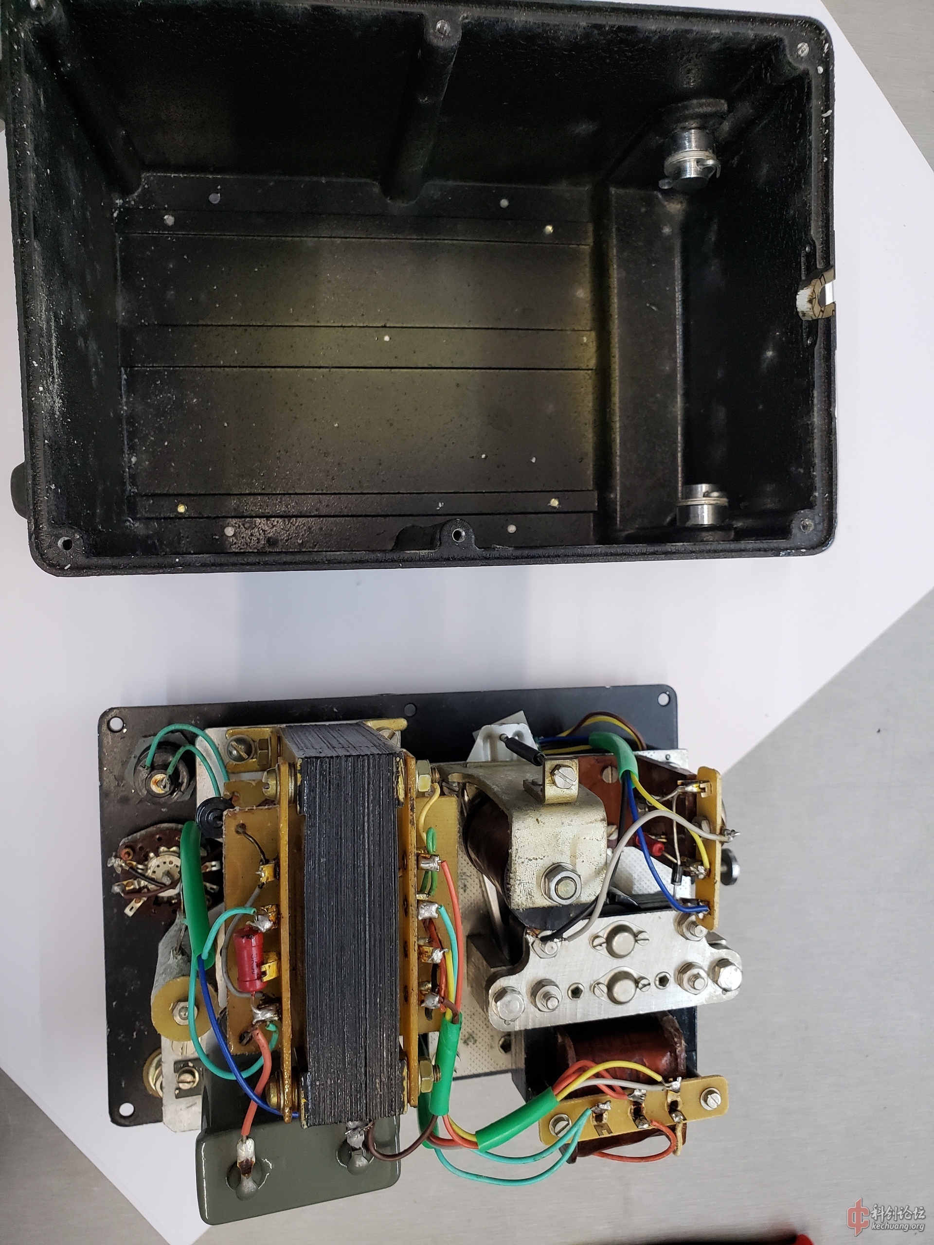

 拆开

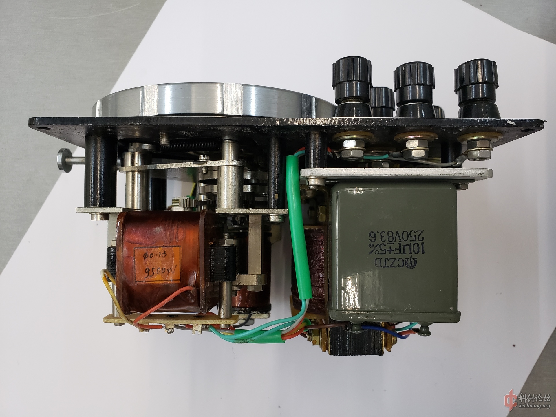

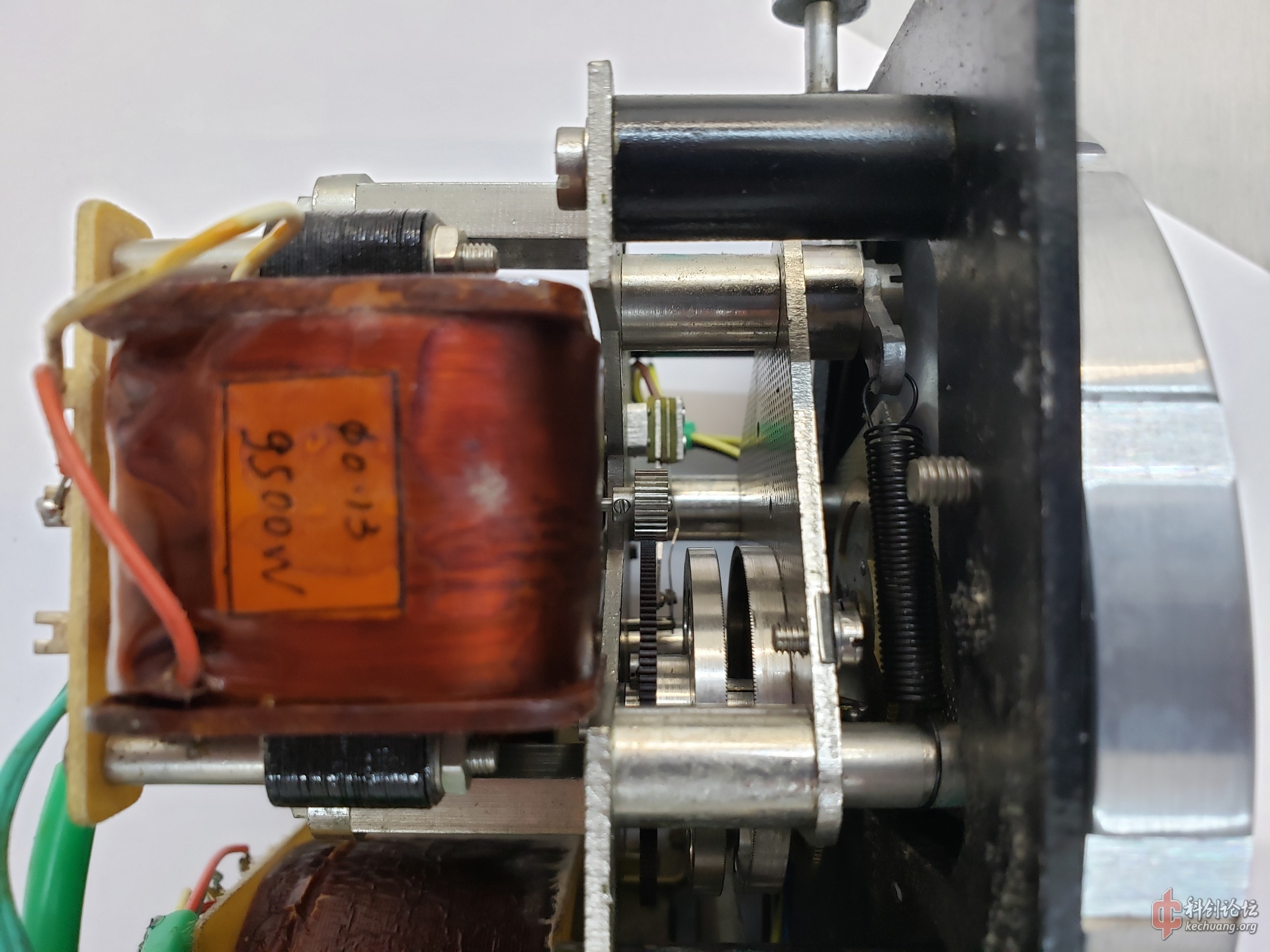

 一台单相电动机。对面磁芯开了槽,转子是四个圆片,也许是同步电机。
 银白色带齿圆盘是离合器
 离合器驱动装置是电磁铁。也许这个离合器能够达到毫秒级的动作速度,对于该表10ms的分度值来说是够用的。
 内部整体外观,电阻上的白色灰,摸了一下,不是霉。
 表盘可以旋开。
通电测试。220V前面板接线柱连接,是比较危险的。

厉害,那个应该就是同步电机吧
