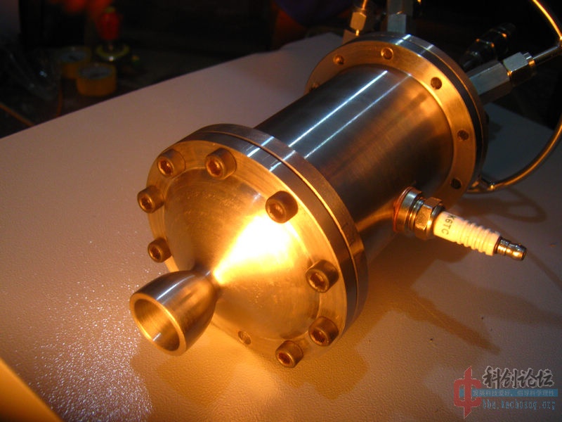

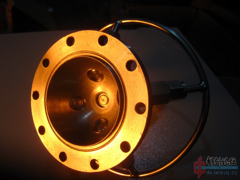

为积极响应科创航天局的液机项目,为业余火箭届贡献一份力。

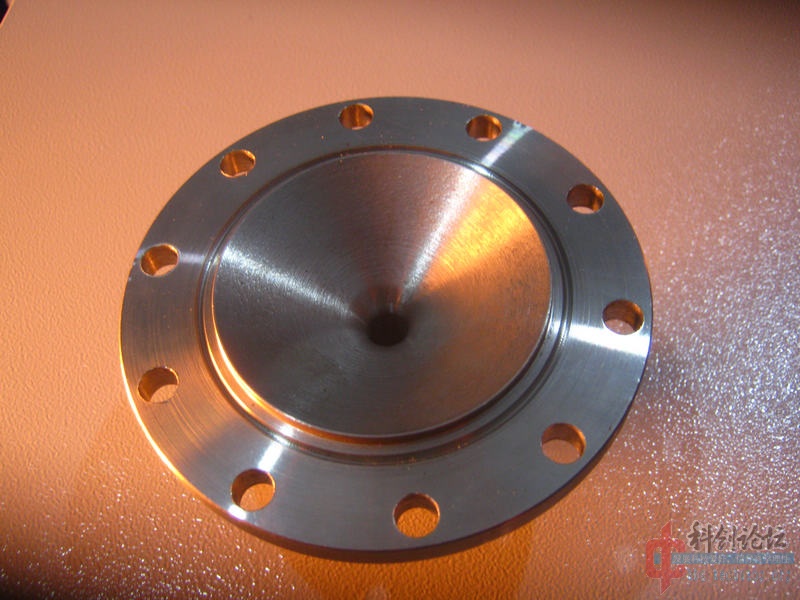

ehco出图以后,本人特耗费2天精心制作了这个液体发动机,该发动机整体采用40Cr钢材制成,
采用了车铣钻和攻丝工艺,每个步骤都尽心尽力,力求完美。
手工车制的R和球面经过R规的矫正,不亚于数控的精度。
下面是成品图

LZ有开机图么?谢谢

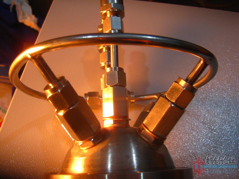

这里真的得啰嗦两句了,做这个发动机,得到了许多许多论坛老朋友的帮助和资助!
真感觉温暖的大家庭啊!激动

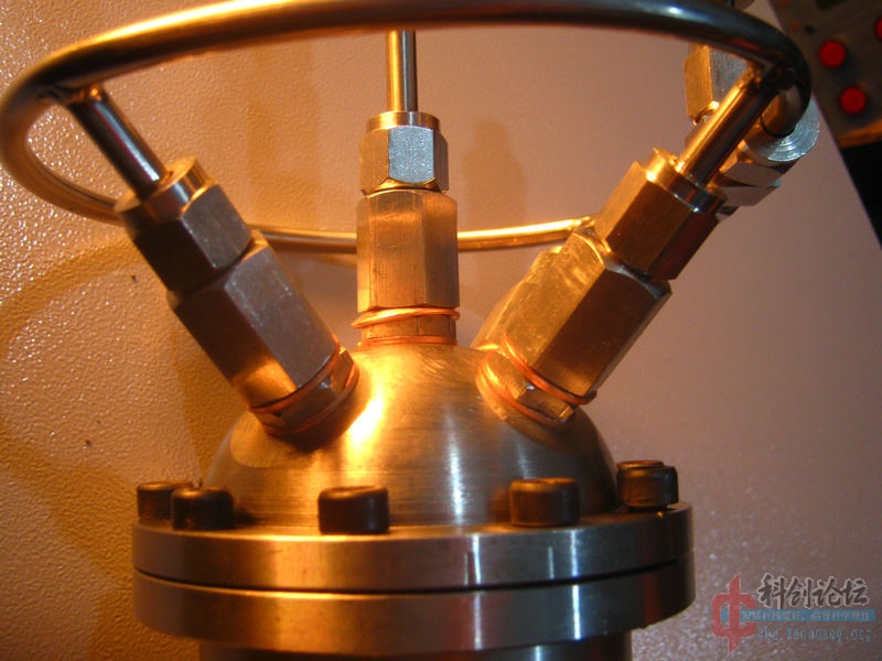

在此特别感谢拉风厂长提供的全部机械加工支持,龙泉兄弟提供的优质氩弧焊焊接,乖老汉资助500现金采购了5个喷嘴和2个单向阀,gongluzhu赞助了2L 50%过氧化氢和1瓶水合肼和钼酸铵!全都是不计成本还包邮的啊!感动啊!
尺寸和燃料等现在不方便发布,有兴趣者请保持关注吧。

lz可能得加个内压传感器接口和温度传感器接口
内压传感器  http://www.fsensor.com/product_view.asp?productID=285

回 10楼(warmonkey) 的帖子
内压   我们考虑了一个压力表

哇5555,口水, 不过那个火花塞的造型看起来不是很搭调,如果改一下就是业余火箭的极品了,

这么快就出来了,而且工艺相当精致,激动啊。

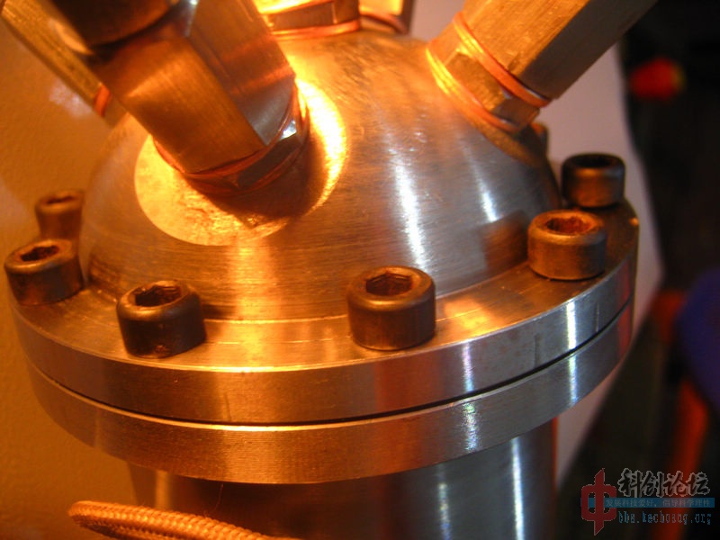

推进剂环管是氩弧焊的,可能要做水压试验和酸洗、化学相容性试验。

拉风兄的这工艺真的没的说的
应该比我门着的老师傅都要好了 呵呵
不过这里给EHCO提两个小建议

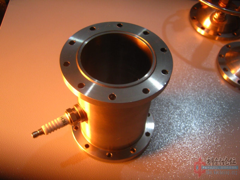

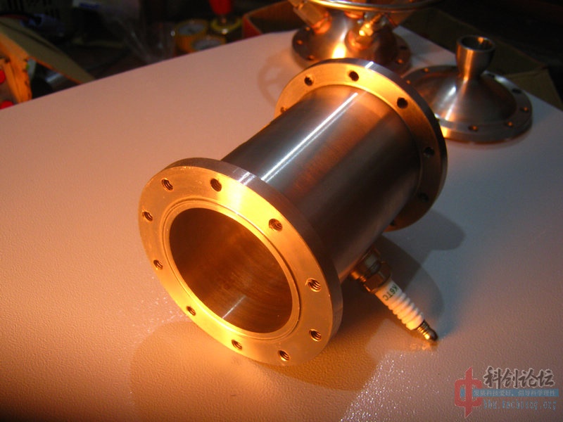

从图的比例上看是否圆桶的部分有些偏长 太狭长的腔体发生声振的可能增加
喷喉的尺寸是否偏小 不知道这个发动机的设计工作压力是多少的那么小的喷喉估计要上4MPa
另外燃烧室压力测量的话用压力表响应不够 最好用电子传感器 放大+ADC对于EHCO来说都是小问题嘛
最后预祝试车成功![s:269]

感谢星空厂长莅临指导,这个设计的是6m的等效长度,喉口和扩张比都是经过计算得出的。
设计工作压力2MPa,设计耐压40MPa。

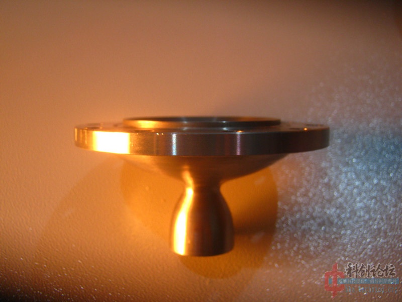

335377
虽是好,但喷管扩张段也太小了吧,比例不大合适~~~~~~~~~~[s:309]
另希望lz试试加工塞式喷管~~~~~~~~~~~[s:319]

引用第26楼火箭爱好者于2011-11-10 12:28发表的  :
尺寸是经过严格计算的,不是臆造出来的。
设计室压2MPa,本地气压0.855atm,喉部速度M2.65,因此只需要4.06的扩张比即可满足完全膨胀。
扩张段绝对不能因为追求比例上的美观而做的很大,呵呵
那些大型火箭由于有较高燃烧室压,因此也取了比较大的扩张比,质量流率很大,喉口很大,所以我们基本上看到的都是小燃烧室大喷管的样子。

火花塞的搭配确实不太协调    不过这个作为试车发动机   就没有太大的讲究了[s:230]

谢谢夸奖[s:230]    这边只做了简单的水压测试     过几天还会做下一步的测试

回 26楼(火箭爱好者) 的帖子
喷管扩张段的比例是EHCO算出来的精确尺寸    算出来就这么大
